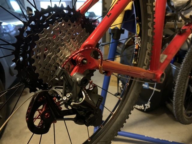

Wenn ich keinen Ersatz mehr habe (die selben gibt es auch nicht mehr im Handel), kommen die güldenen Alu-Röllchen zum Einsatz.
Übrigens hat das obere Shimano-Röllchen zumindest bis 10fach immer noch +/-1mm axiales Spiel. Wie das mit den neuen 12fach-Schaltwerken gehalten wird, weiß ich nicht.
Bei mir war das Schaltverhalten auf der Recon- und SRAM-Kassette etwas besser, als ich durch die Tuning-Röllchen dieses Spiel abgestellt hatte. Pass also an dieser Stelle auf, nicht dass durch die Tuning-Röllchen die Schaltung nicht mehr sauber funktionieren mag. Ich würde das obere Röllchen erst nach einer Probefahrt tauschen, wenn das originale Röllchen noch dieses Axialspiel hat.
Die 11-er Röllchen von Extralit, die ich fürs QP besorgte sind sogar noch 3g leichter als deine güldenen. Die gibt es allerdings nur in schwarz, was zu meinem Campa Super Record natürlich perfekt passt. 😎

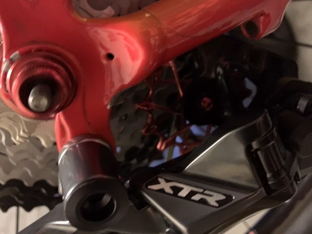

Ich stellte keinen Unterschied zwische den beiden Originalröllchen des XTR Schaltwerks fest, werde das aber nochmals genauer anschauen. Danke für den Hinweis
Hier halte ich es wie Du: Die goldenen Röllchen gefallen mir optisch so gut, dass ich die 3g einfach sausen lasse. :eek: Deshalb habe ich auch diese hier mir im Leichtbau-Forum empfohlenen Röllchen nicht verbaut: https://carbonice.net/Schaltrollen:::13.html?MODsid=fb6c6d449d73fb1807d3cf5b19efc94f
Rein optisch ist er aber gegeben: https://r2-bike.com/SHIMANO-Schaltwerkroellchen-Set-Dura-Ace-RD-R-9100-RD-R-9150
Der Garbaruk Lockring sieht übrigens abgesehen von der Farbe genau gleich wie deer Shimano aus. Da werden wohl keine Gramme eingespart.

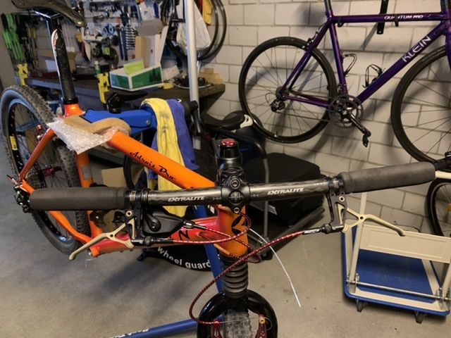

Ich verwende dazu Spiritus, auf den Lenker und in die Griffe gekippt und dann ganz schnell drübergeschoben. Nicht sparen damit!
Wenn man kleben muss, habe ich schon UHU verwendet. Andere empfehlen dazu Haarspray, hab' ich aber nicht im Haus.
Hui, da habe ich auf die Schnelle nur 9100 und nicht Dura Ace gelesen. Und hier sieht man zuwenig: https://si.shimano.com/api/publish/storage/pdf/en/ev/RD-M9100/EV-RD-M9100-4387D.pdf
Mir gehts aber auch gar nicht um einen optischen Unterschied, es geht darum ob das obere original Röllchen noch dieses gewollte Axialspiel wie früher hat.

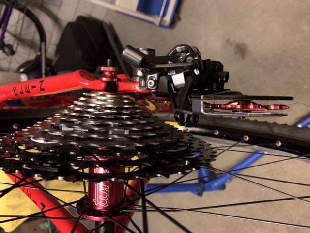

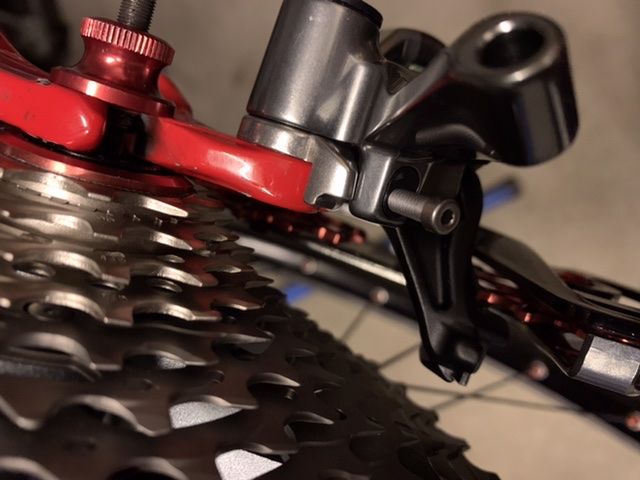

Zumindest mal provisorisch die Endanschläge stellte ich ein bevor ich den Zug anschloss. Nun ja, es schaltet 11 mal hoch und wieder runter. Das testete ich natürlich ohne montiertes Hinterrad da nämlich das Cage mit der Kassette kolidiert, wenn keine Kette das Cage runterzieht.

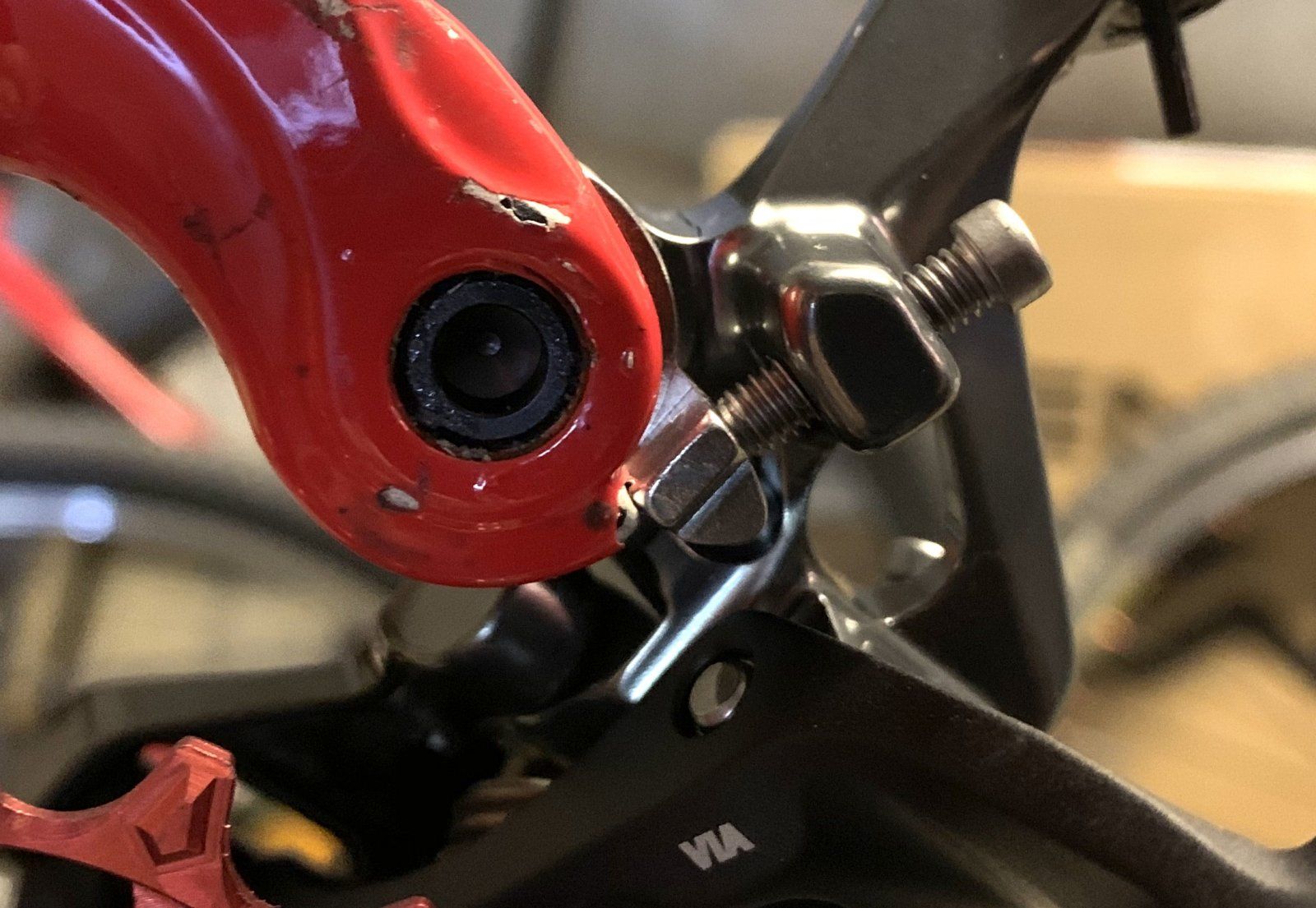

Genau so war das gedacht! Die Nase vom Schaltauge sieht etwas klein aus, aber wenn's so hält ...
Nun, die Nase ist halt eine KLEIN Nase und darum wohl eben klein :D
