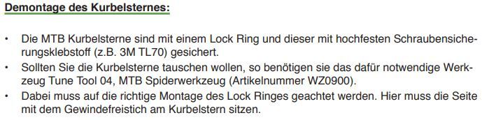

gerade um das Anzugmoment gering zu halten
Was wird bei Euch für ein Moment gefordert? Bei meiner sind das zusammen mit der Schraubensicherung max. 20Nm.
Ach noch was, beim Lock Ring des Spiders muss auf die Einbaulage geachtet werden!

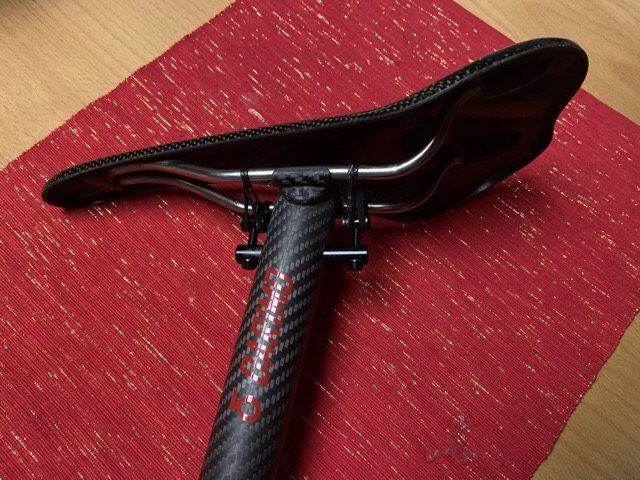

Momentan ist nichts mit Schrauben. Die Darimo Sattelstütze ist aber auch noch nicht angekommen und die ist zurzeit das einzige noch ausstehende Teil. Wenn sie dann irgendwann kommt kann ich damit auch sitzend im Wohnzimmer rumspielen. Die Sattelmontage ist da ja etwas eigenwillig.
Kaum zu glauben, aber die Darimo Stütze schafft es vielleicht doch noch unter den Weihnachtsbaum. Sie ist bereits in der Schweiz und soll gemäss Trackininformation von UPS noch heute bei mir eintreffen.
Nachdem Darimo sich nicht auf die Äste rauslassen wollten, ob das vor Weihnachten noch klappt, obwohl sie sich sehr anstrengen werden, ist das nun doch eine sehr positive Überraschung. Darimo begeistert mich immer mehr.
Also, so eine Sattelstütze sollte sich doch mit einem Sattel auch an einem Wohnzimmertisch sitzend verbinden lassen. Mal in die Garage humpeln, etwas Werkzeug einschliesslich Drehmomentschlüssel in die Hosentaschen stecken und wieder in die Wohnung hochumpeln und schon kann es losgehen. So geschehen am letzten Wochenende.
Wenn man einen Sattel schon am Wohnzimmertisch auf einer Stütze montieren muss, wird dann wenigstens eine "Wickelanleitung" mitgeliefert? ;)
Sieht immer etwas kaotisch aus mit diesen "Schnürsenkeln". :D
Ich kann mir gar nicht vorstellen wie damit das Sattelgestell in Position gehalten wird. Dass Kippen nicht geht ist klar, aber Verschieben?
