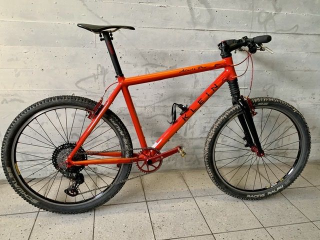

KLEIN Adroit Pro, JG2000, edel "refurbished"
Ach übrigens, vergass zu erwähnen, dass sie auf meiner Waage bloss mit 73 g zu Buche schlug. Gemäss Wägung des Herstellers wiegt sie 76.6 g und diese Zahl ist wahrscheinlich verlässlicher als meine.

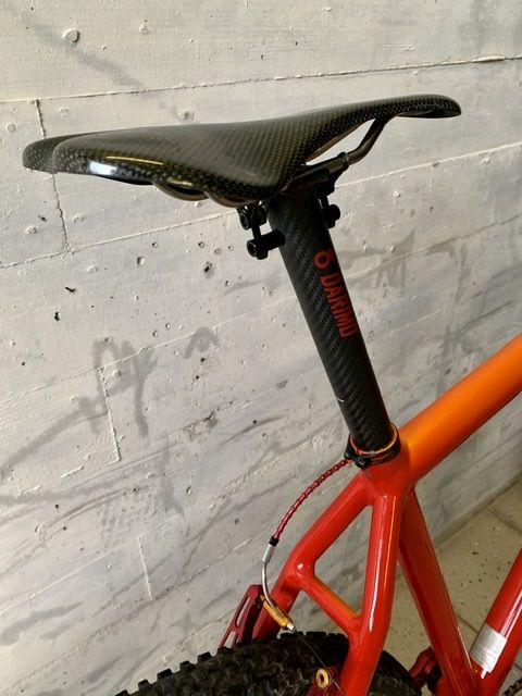

Wenn man einen Sattel schon am Wohnzimmertisch auf einer Stütze montieren muss, wird dann wenigstens eine "Wickelanleitung" mitgeliefert? ;)
Sieht immer etwas kaotisch aus mit diesen "Schnürsenkeln". :D
Ich kann mir gar nicht vorstellen wie damit das Sattelgestell in Position gehalten wird. Dass Kippen nicht geht ist klar, aber Verschieben?
Das muss man nicht zwingend im Wohnzimmer machen. Da ich aber vor einer Woche mein verletztes Bein noch nicht belasten konnte und ich in der Garage keine Sitzgelegenheit habe, war das für mich die einzige Möglichkeit.
Ja, eine Anleitung gibts dazu, sogar eine hervorragende, findet ihr auf folgender Seite ganz unten:

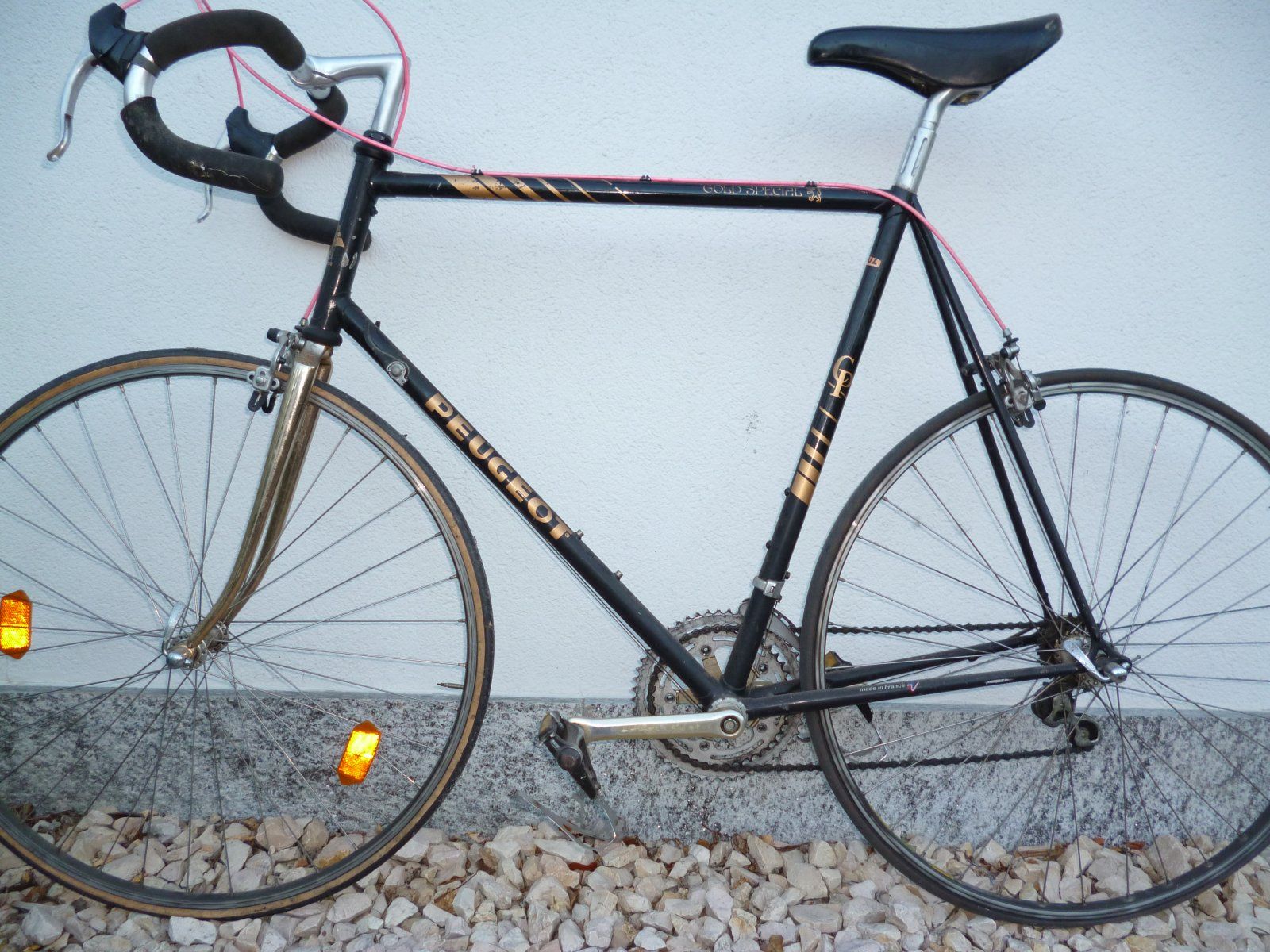

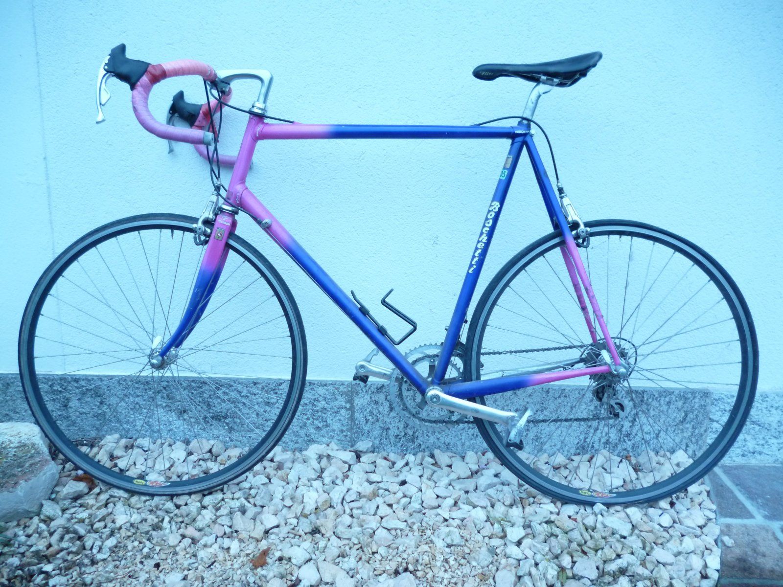

Bilder kann ich mal machen. Hier mal zwei von den Rennern.
Sobald man die Schnüre mit den vorgeschrieben 3 Nm angezogen hat, sitzt der Sattel bombenfest, genau gleich wie mit Metall Yokes. Der Vorteil liegt aber darin, dass die Schnüre viel sanfter zum Sattelgestell sind als Yokes und auch mit jedem beliebigen Querschnitt des Gestells zurecht kommen.
3Nm wollte ich meiner Mcfk auch geben, ich muss aber mit den max. vorgegebenen 5Nm anziehen, sonst wandert mir der Speedneedle immer nach hinten.

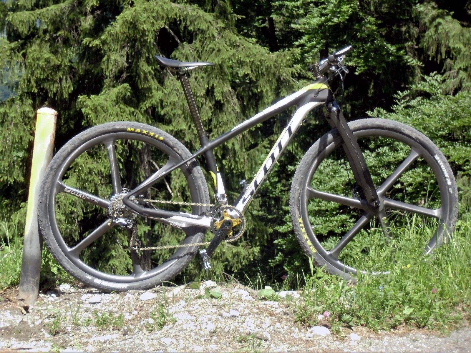

Okay, konnte ja eider noch nicht damit fahren. Werde also genau beobachten, ob er Sattel in allen Richtungen richtig fest sitzt. Ich kann mir aber gut vorstellen, dass aufgrund der Umlenkung sich die 3 Nm in höhere Kräfte umlagern als das bei den Yokes der Fall ist.
Mir gefällt dein Scott übrigens super gut, Armin. Ich habe überhaupt nicht das Gefühl, dass die Proportionen nicht stimmen. Ich finde es sogar ausgesprochen cool, dass die Sattelstreben quasi im gleichen Winkel wie das Oberrohr weitergehen. Sieh nach hoher struktureller Effizienz aus.
Dass mit den Sattelstreben in einer Linie zum Oberrohr ist schon schön. Für mich sieht es aber ungewohnt aus, dass die Sattelklemme oder der Knoten zum Sattelrohr dadurch unterhalb des oberen Quadranten der Reifen sitzt. Das war früher nicht so:

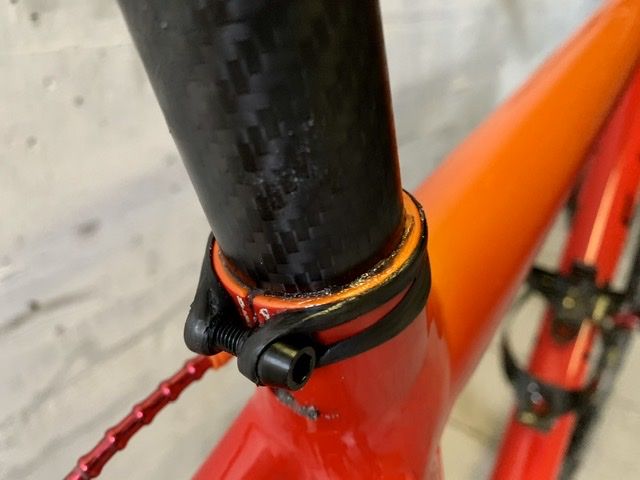

Hast Du die Stütze mit Fett montiert? Das solltest Du nicht machen. Hier heißt das Zaubermittel der Wahl "Carbon-Montagepaste".
