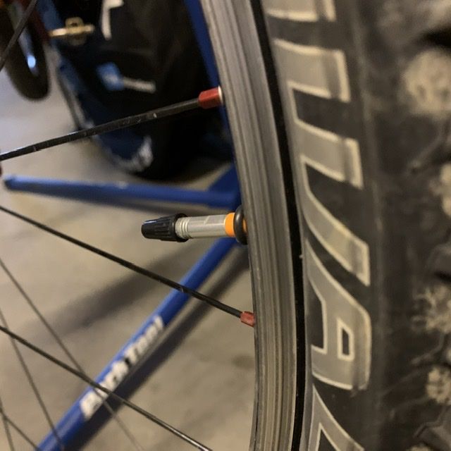

Die hier passen am besten, weil sie maßlich ganz genau den Tubolito-Verlängerungen entsprechen: https://r2-bike.com/SCHWALBE-Ventilverlaengerung-SV-2er-Set-17-mm
Die sehen wirklich so aus, als ob sie aus der gleichen Fräse fallen, nur leider silberfarben.
Ich habe auch noch welche in schwarz gefunden: https://r2-bike.com/BIRZMAN-Ventilv...MI17nwgNz27gIV-keRBR1V3QRVEAkYAyABEgKXhPD_BwE
Die sind allerdings etwas anders gearbeitet und ich habe sie auch noch nicht ausprobiert, obwohl sie schon seit fast einem Jahr bei mir im "Hochregal" liegen. Deshalb keine Garantie ob's mit denen auch funktioniert.
Da diese Ventilverlängerung in der Vergangenheit ein Schwachpunkt der Tubolitos war, würde ich Dir sicherheitshalber die oben verlinkten von Schwalbe nahelegen; bei mir funktionieren sie einwandfrei.
Dank @ArSt ist mein Bike noch ein ganz kleines Bisschen leichter geworden :D
Ich hab den O-Ring innen reingesetzt, um den Ventilschaftsockel im Bereich der Ventilbohrung im Felgengrund, vor scharfen Kanten zu schützen. Und damit kein Wasser mit Dreckpartikeln eingeschwemmt werden kann. Irgendein User hat im Tubolito-Fred davon geschrieben, dass im dadurch der Schlauch undicht wurde.
1602044602040-png.1128958
Wäre wahrscheinlich so gedacht. Aber offenbar hab ich mir bei der Montage gar nichts gedacht. Da aussen bringt der o-Ring nämlich gar nichts. Vielen Dank für den Hinweis, Armin.
Nein Urs, Du hast den O-Ring nach Herstellervorgabe richtig montiert: Der soll beim Aufpumpen ein Reinrutschen des Ventilschaftes in die Felge verhindern.
