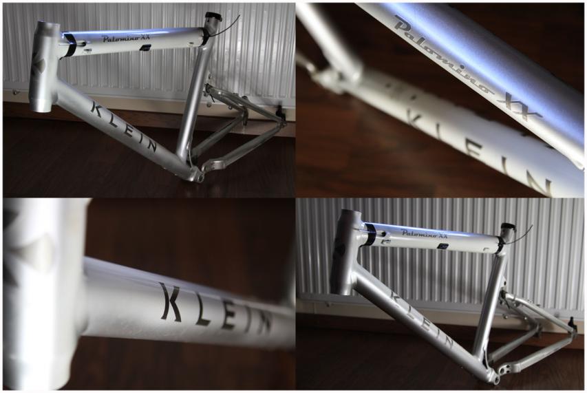

Hallo Leute,
das Rad ist heute angekommen.
Shit, es ist noch toller als ich es mir vorgestellt habe.
:love:
Ich hoffe nur, dass mir jetzt jemand Spendeorgane für das kleine Pferdchen anbieten kann.
Schaut es euch doch mal an...
Bitte meldet euch!!!

Hallo nochmal,
habe gerade mal den Rahmen (ohne Knochen und Dämpfer, aber mit drei Kabelbindern) nachgewogen und bin auf ziemlich genau 1.950 g für das kleine Pferchen gekommen.
Sieht gut aus, ist er silberfarben oder eher weiss ? Denke ersteres ......ich schaue mal ob ich noch meinen alten Knochen finde ( klingt gut was ? :p )

Vielen Dank fürs nachwiegen! Die Größe dürfte XL sein. Und wenn ich das richtig sehe, ist der Rahmen zwischen 2003 und 2004 auch etwas gewachsen. Die genauen Geometriedaten habe ich jetzt hier gefunden:

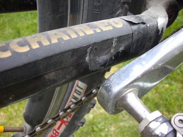

Neuer Beitrag...neues Futter fürs Thema. Eben auch ne Palomino Runde gedreht mit hohem Spaßfaktor, aaaaaaber: Die 960er XTR Kurbel schleift auf einmal am steilen Anstieg bei kräftig Druck auf dem linken Pedal an der Kettenstrebe:eek: Als erste Lösung fiel mir nur ein: Distanzring unter die Kurbelseite am Tretlager. Auf den ersten Blick (allerdings von reichlich Staub verdeckt) waren gar keine Ringe untergelegt. Der E-Type Umwerfer ist der einzige "Distanzring". Das Thema hatten wir aber schonmal irgendwo auf Seite 4-8 oder so...muss ich gleich nochmal schauen, wo es um die Kurbelfrage ging....Üble Macken in der Kettenstrebe...kein Chainsuck, sondern ein Crank-Suck...MIST:heul:

So...damit die nächsten Seiten dem Kollegen wieweitnoch? gehören, dachte ich mir, dass ich schnell mal das Lager tausche. Au weia...ganz schön ausgenudelt das Gewinde auf der rechten Knochenseite...aber hat ja dann doch noch geklappt...
Hier der ganze "Quell der Freude"
Ein cranksuck - ist bestimmt meinen bärigen Waden geschuldet, die ich mir im Laufe des Jahres angefahren habe. Diese Probleme hatte ich noch nicht vorher, aber wie gesagt: wenn die linke Kurbel heftig gedrückt wird, dann schlägt die recht an der Kettenstrebe an...
Kettenlinien und so einen Firlefanz lassen wir mal außen vor, aber eine Lagerunterlegscheibe wollte ich auf jeden Fall nachrüsten, da konnte ich auch gleich das Lager verbauen, das ich vor einiger Zeit für diese Karre organisiert hatte. In der Mitte des Bikes hat auch noch etwas GOLD gefehlt. Da waren ja nur die Kettenblattschrauben...
Vorher - rechts gar keine Scheibe untergelegt, auch wenn mans nicht sieht:
Während der Schrauberei:
und nachher: Links sowieso in Ordnung
rechts jetzt hoffentlich auch:
