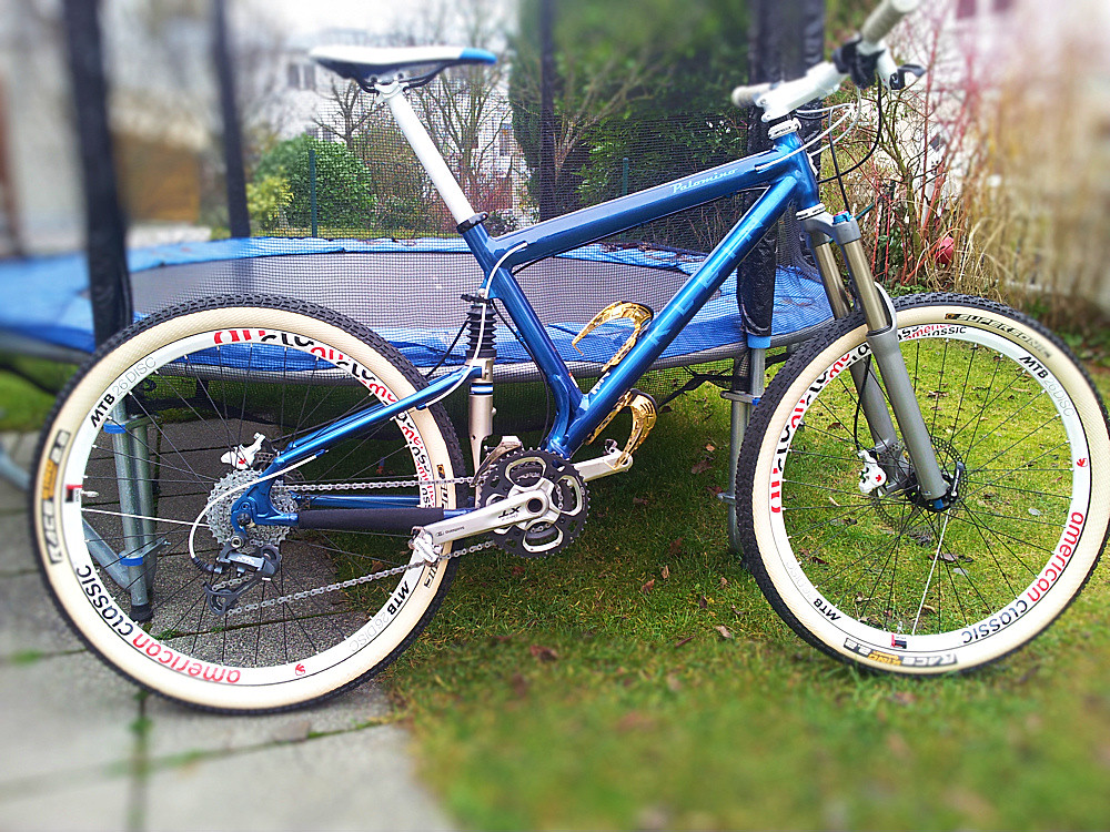

Also dann bin ich mal so frei und hau paar Bilder von heute rein:
Der 2000.- Euro YT :lol:
wenn die Rahmen aktuell wirklich bei 500 Euro liegen, dann ist die Karre ja richtig wertvoll :lol: Für mich ist das nur das Alltagsrad und Arbeitstier :daumen:

Ich glaub das hier war in der Endfassung noch gar nicht hier:
Das ist der Aufbau mit dem nagelneuen 2005er Rahmen. Und bevor es auch nur einen Meter gefahren ist in der Form, wird es jetzt wieder zerlegt. Sinnlos die tolle Gabel in nem Stehrad zu haben. Die werde ich jetzt an mein neues Projekt basteln: Palomino-Harlekin oder das BlueBloodTeamRace-Palomino.
Das meiste liegt mittlerweile bereit. Kann also nach Weihnachten so langsam losgehen;)
