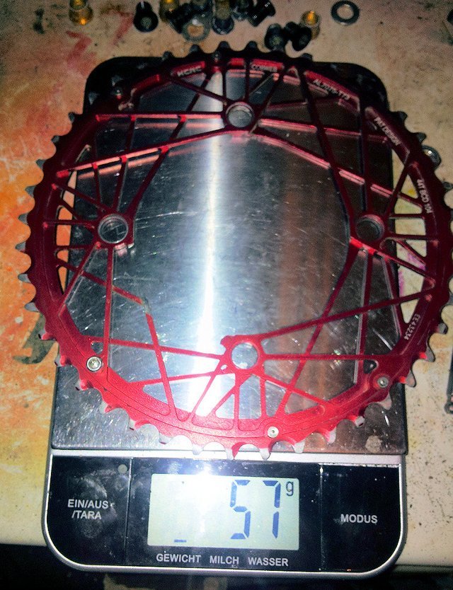

Passen leider nicht auf die grade dafür gekaufte 960ger Kurbel:eek:
Aber leicht sind sie:daumen:
Und paar leichte Schräubchen waren auch dabei....
Aber die Kurbel :rolleyes: Da muss ich wohl doch noch irgendwo ne KCNC abschrauben...

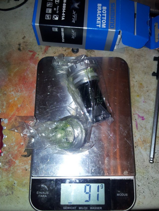

Aber in Summe mit nem Lager - nur zur Gewichtsermittlung mal draufgelegt - geht es doch noch.

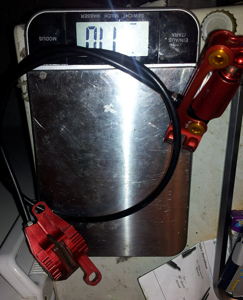

Und noch ne Kiste rotes KCNCiges;)
..und leicht schon wieder :hüpf:
(soll 170 heißen)

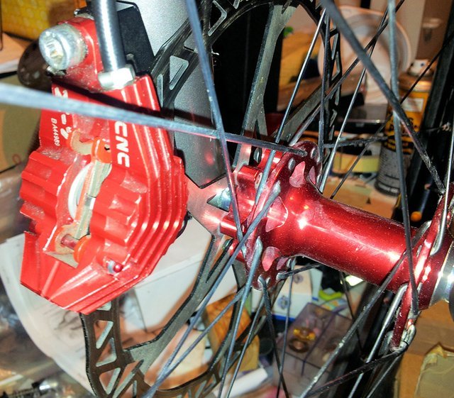

Und sieht gut aus:love:
Fertig ist das KCNC Palomino :daumen:
Nur die KCNC Kassette hab ich in diesem Umbauschritt demontiert. Leider ist die 990ger SRAM 100 Gramm schwerer, dafür aber mit rotem Spider ;)
Ansonsten sind noch Griffe, Kettenblätter, Bremse, Stütze von KCNC und in Summe lag es mit der schwereren Kassette jetzt bei 11,14 kg. Könnte Spaß machen (wenn das Wetter mal schön ist...) Und die Plastikpedale kommen auch noch runter....

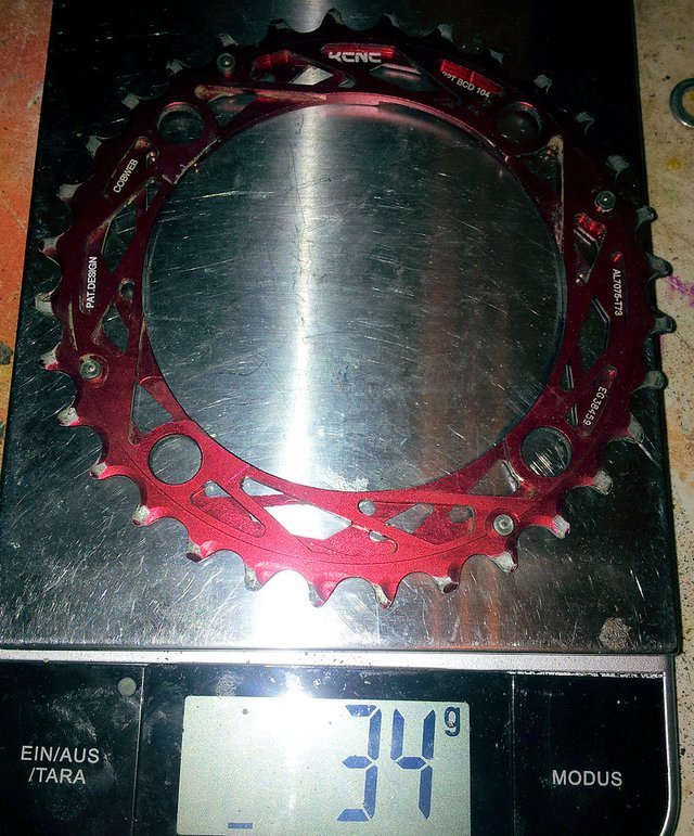

Wie war ich schneller Armin?? Der ganze Umbaukrempel von mir im Beitrag vor Dir hatte doch gar nicht mehr viel mit den Igus zu tun...aber ich hab leichte KB gefunden. Haste gesehen?
