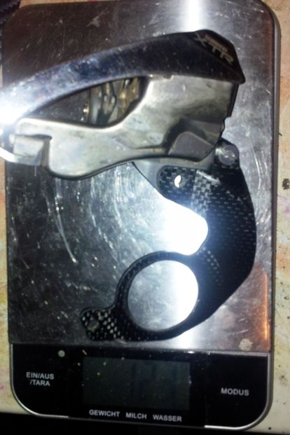

Sogar 12 Gramm in Summe gespart. :rolleyes:

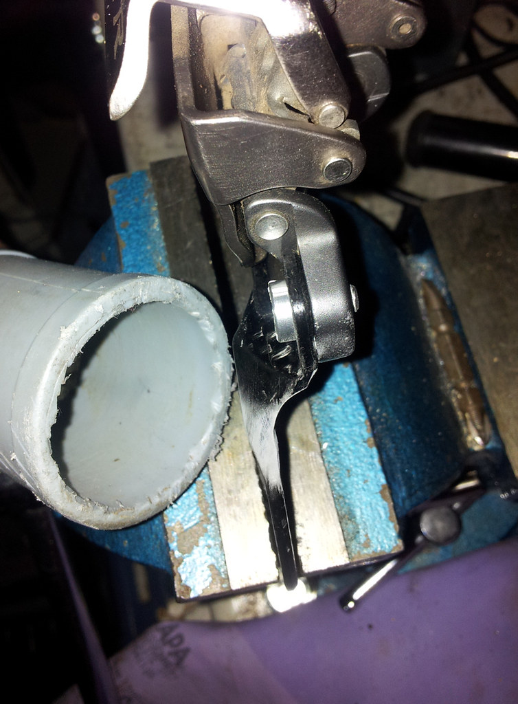

Und wäre ja nicht lustig, wenn alles geklappt hätte. Die Carbonplatte passt nicht am Drehpunkt. :wut: Das Lager lässt sich nicht ganz zuschrauben. Da der Umwerfer eh etwas weiter draußen sitzt auf dieser Platte als der alte LX kam auch umsetzen des Spacers nicht in Frage.
Also nächstes Werkzeug: Schleifaufsatz auf den Akkuschrauber, Staubmaske, Schraubstock und Staubsauger und ab geht's...was nicht passt ...:D ...genau!!!
Die weißen Schleifstaubspuren kommen wohl vom Schleifwerkzeug. Carbon ist schon bisschen hartnäckiger, wenn man ihm mit 10-Schleifsteine-3,99-Euro-Werkzeug zu Leibe rücken will
Aber im Endeffekt doch nur ne Sache von einer Minute, dass es passt:daumen:

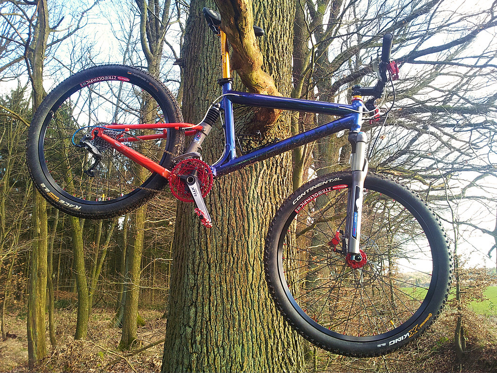

So....es ist soweit;)
War leider so gut wie unmöglich das Ding sauber an meinen Lieblingsfotoplatz in der Abendsonne zu bugsieren:rolleyes:
Besonderes Wetter erfordert halt besondere Feierabendzeiten. Nachdem es ja nun in meinen Augen fertig war, musste ich gleich mal Probefahrt machen und noch reichlich rumdrehen. Sattel war noch schief. Vorbau noch 2° schepp. Alle paar Meter den Inbus gezückt. Die Dämpferpumpe hätte ich auch noch gebraucht. Etwas straff abgestimmt seinerzeit:lol: Aber zumindest hält wohl alles die Luft:daumen: ...außer der BREMSE :wut: Eine Tour der Stotterbremse war das eben. Ohne 2 mal durchzuziehen war gar keine richtige BRemskraft da. Kommt also der nächste Punkt auf der Tageordnung: KCNC entlüften und das Mistding bremst auch noch mit Mineralöl...da kann ich mit meinem Kübel voll DOT nix anfangen. Vermutlich geht wohl auch das Magurazeug, da hab ich noch paar Milliliter von der Shadow-Aktion mit der Leitungsverlängerungsaktion. Mal hoffen, dass diese Bremse genauso leicht zu entlüften ist...aber nun Bilder...paar für hier, paar noch in die Galerie, paar ins unterwegs...und los:
Schon irgendwie eklig, wenn man bis fast zur Felge im Lehm versinkt....dafür sind die Reifen dann doch nicht gemacht....
Und die 2. Frage ist: Liegt der Lenkerstopfen noch bei mir im Keller oder jetzt im Wald :wut:
Wirklich toll geworden! Und die ganzen Züge sind vorbildlich verlegt, da braucht's ja echt nichts mehr!
Was ist denn das für ein Lenker? Der sieht richtig fein aus!
