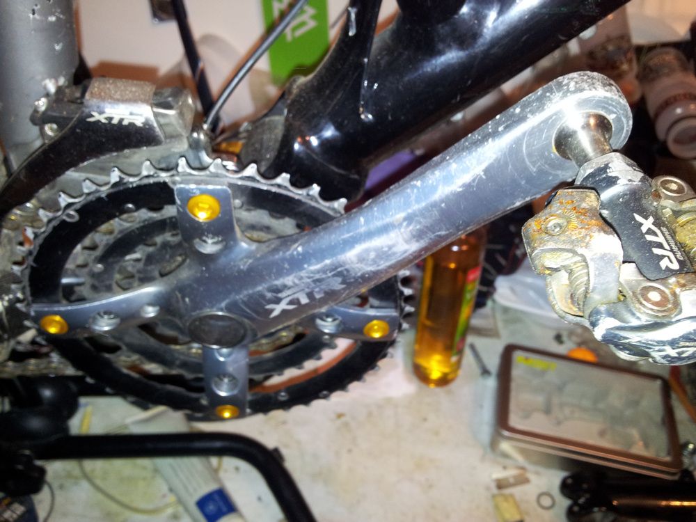

Nachdem mir letztens die Kurbel fast abgefallen ist,
das schwarze Palomino weg muss und heute mal Zeit war, hab ich mal die Schlachtungen angefangen...

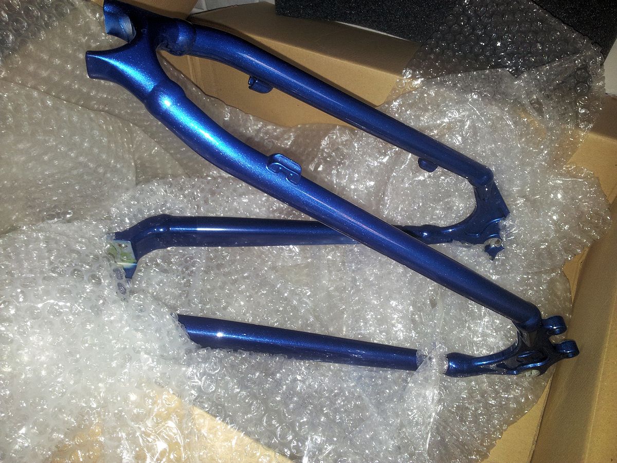

Na wie auch immer. Die schwierigste Entscheidung beim Zusammenbau war aber ne andere: roten Hinterbau lassen oder nen nagelneuen blauen 2005er Disc-Only Hinterbau verbasteln.
Im Endeffekt hab ich den blauen nicht mal angehalten, weils mir mittlerweile mit kalaharibloodredbluebarrierreef ganz gut gefällt :daumen:

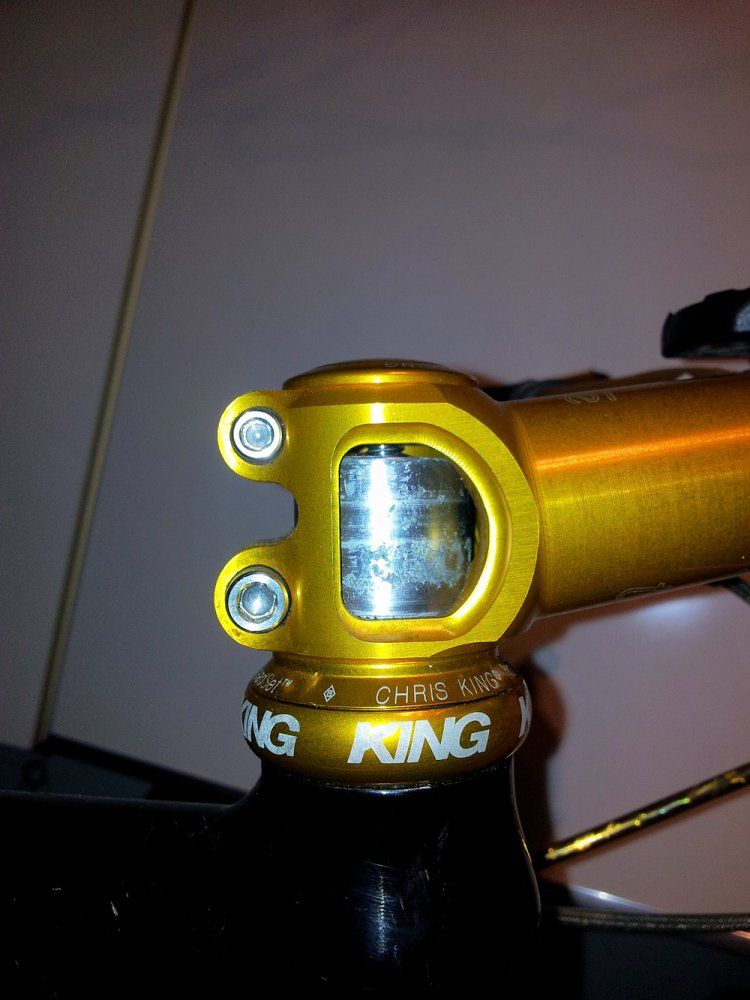

Und wieder Wechsel zu nem anderen Palomino. Jetzt steht das schwarze auf der Aktionsliste. Jahrelang mit rumgefahren, aber jetzt wo der Verkauf naht, will ich ja keinen Plunder abgeben, sondern soll funktionieren. Also steht Dämpferservice "groß" auf dem Programm. Eingangs dieses Themas hatte ich den Dämpfer ja schonmal offen. Allerdings nur die Luftkammer und habe ihn richtig zusammengesetzt. Seitdem hielt er auch die Luft, aber die Dämpfungsverstellung war irgendwie immer ohne Funktion. Hat mich zwar nicht gestört, aber jetzt geht's los ;)
Erstes Bastelprojekt: Der hypordermic needle-Adapter im Selbstbau...
Ein rausgerissenen Autoventil und ne Nadel aus der Apotheke. Kosten - zu vernachlässigen. Ventile lagen letztens bei ATU kistenweise rum :lol: und irgendwie musste es sich ja lohnen, dass ich meinen Kollegen in die Werkstatt gefahren habe :D
Sekundenkleber in die Schnittstelle Nadel/Ventil - und zwar reichlich. Soll ja dicht werden. Es wurde dann eher Minutenkleber...
Nächste Bastelarbeit: Geschlitzter Inbus..weiß gar nicht das Maß...könnte ein 4er sein. Muss erstmal den Dämpfer ausbauen. Der Rest ist schon von der Karre runter...schöne Schatzkiste voll Goldschatz: goldene Nokons, goldene Schnellspanner, goldenes TUNE-Zeug, goldener King, goldener RF Atlas, goldene Schaltröllchen, goldene KB-Schraube...und was ich noch vergessen habe. Was hab ich mir Mühe gegeben mit dem Aufbau damals :heul:
