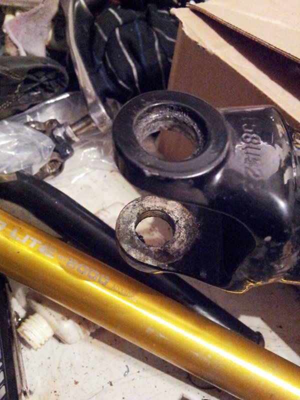

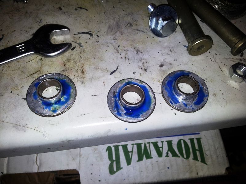

Dafür ist der Dämpfer ab...

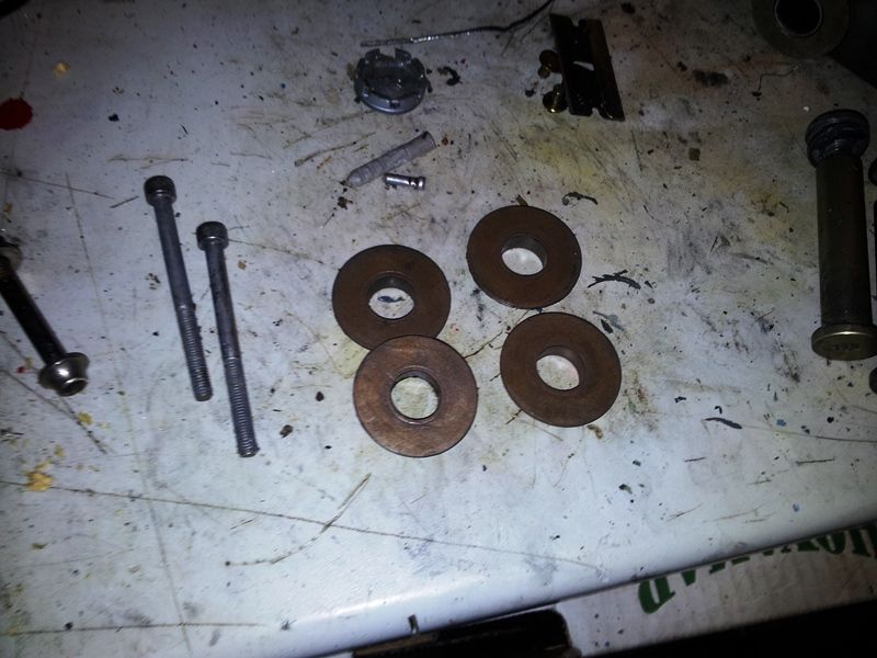

Leicht verwohnt dadurch, dass der andere Knochen drin war...da bleibt ja ein kleiner Spalt...
Dafür sehen die Gleitflächen auf den anderen Buchsen noch aus wie neu. Hab auch schon verschlissenere gesehen...

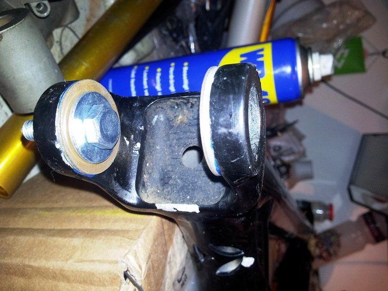

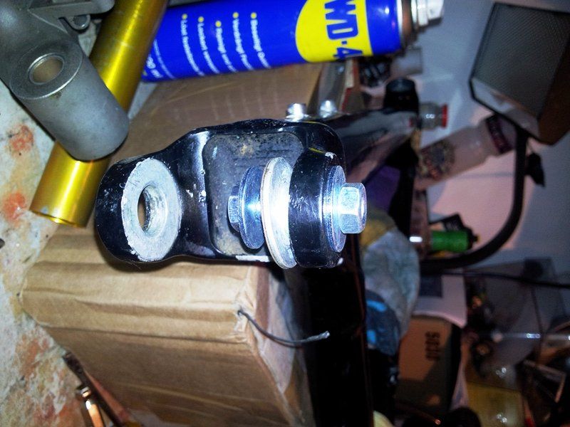

Alles saubergekratzt von altem Kleber und Schmodder und fachgerecht ala Klein-Holgi neu eingepresst :D
Vorher mit meinen letzten Resten Schraubenkleber eingepinselt...
Passt, wenns rausquillt ;) Am Hinterbau gingen sie ohne Kraft rein :ka:

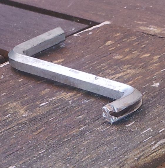

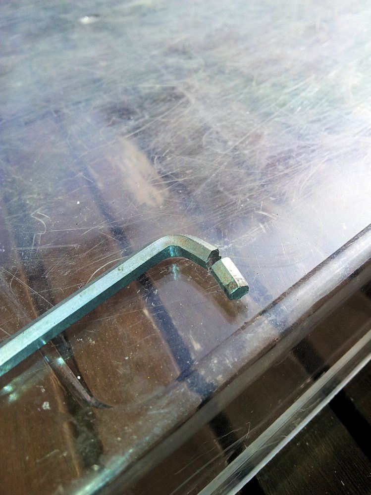

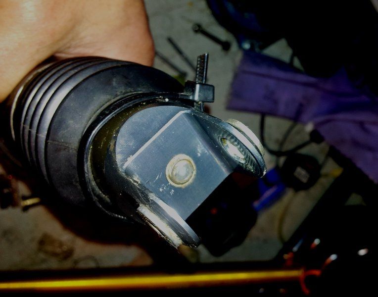

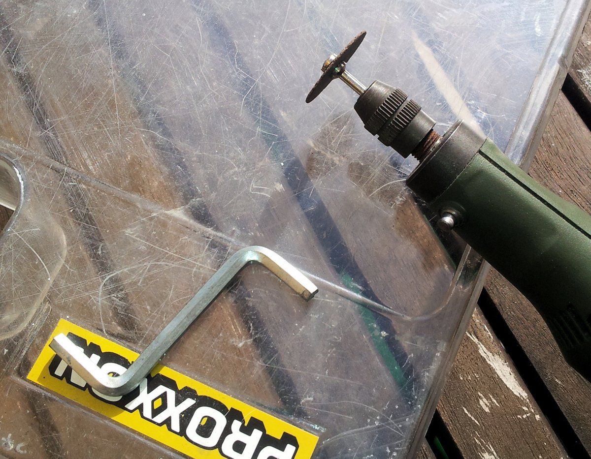

Ach ja...und die kleinen Bilder noch im Anhang: Der Dämpfer war wohl noch nie offen. Die Plastikkappe im Inbus sitzt noch...rausgepult und ein guter Ikea-Schlüssel passt perfekt. Da muss nichtmal der erste Schlitzversuch funktionieren. Davon hab ich reichlich...:lol: Vielleicht erst nochmal etwas kürzen, dann muss der Schlitz nicht so lang werden ;)

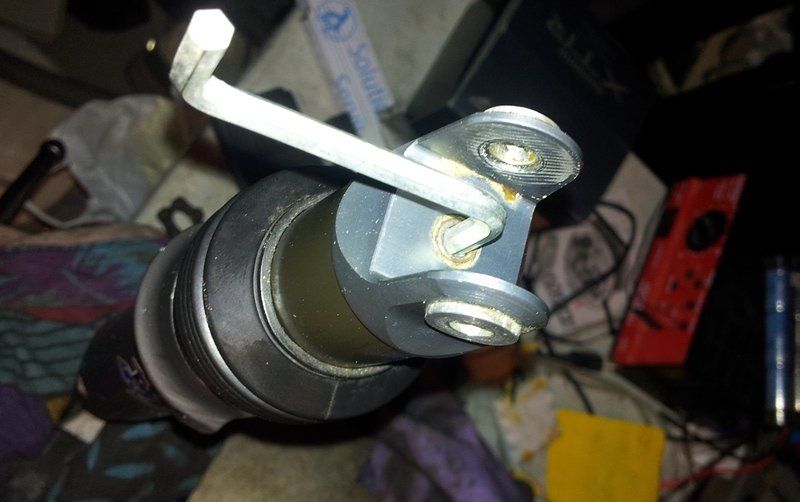

Und so langsam geht's auch weiter in der Rubrik: "Klein-Holgi improvisiert wieder Werkzeuge"....und los...
Erstmal gekürzt das Ding....
Und sieht so aus wie ich es mir vorgestellt hatte:
Jetzt muss ich mir nur nochmal die Anleitung durchlesen und noch was improvisieren, um die Kolbenstangen im Schraubstock halten. :ka: Aber vielleicht brauchts gar nicht soviel Kraft, um das Ding aufzubekommen ;)

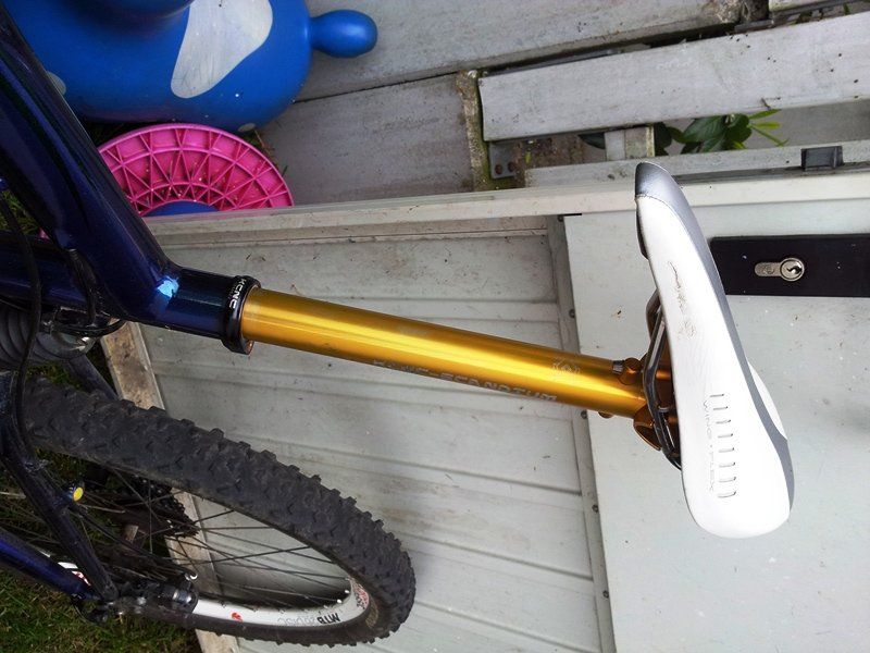

Ich hatte ja die selten in ebay auftauchenden Träger ja immer mal in beobachten, weil alles andere für ein Palomino ausscheidet. Die Neigungsverstellung an der Sattelstütze gibts es zwar teilweise, aber für diese Träger gibts keine Seitenteile, die die Taschen aus den Speichen fernhalten. Also irgendwann stand dann der Entschluss mit diesem Thule und die Freunde von HiBike hatten den dann im Angebot...dass er genauso günstig war wie der letzte gebrauchte in ebay :D
Und die Stütze aus dem schwarzen hab ich auch gleich in das Tourenrad gerettet...

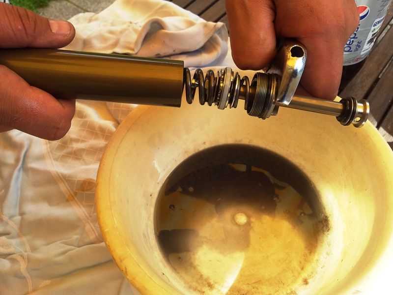

Thema Dämpfer:

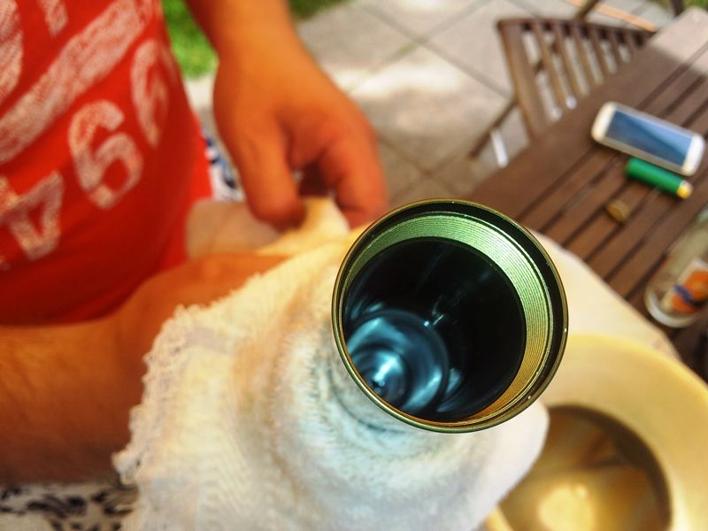

Geht auch auf ohne die Klemmbacken ;) - wenn auch am falschen Ende, aber was soll...egal wo das Öl rauskommt...
Alles schön sauber gemacht...
Gar nicht viel drin in der Dämpferkammer.....
Und vom guten Yamaha Gabelöl eingefüllt. Anderes 5er hatte ich nicht mehr...
Leider gibts keine Fotos mehr davon, aber die Selbstbaulösung für den Pumpenadapter mit dem geschlitzten Inbus ging perfekt. 150PSI durch die Kanüle gedrückt und zugeschraubt. Funktionstest steht noch aus. Das funktioniert aber wohl nur im Rahmen....
