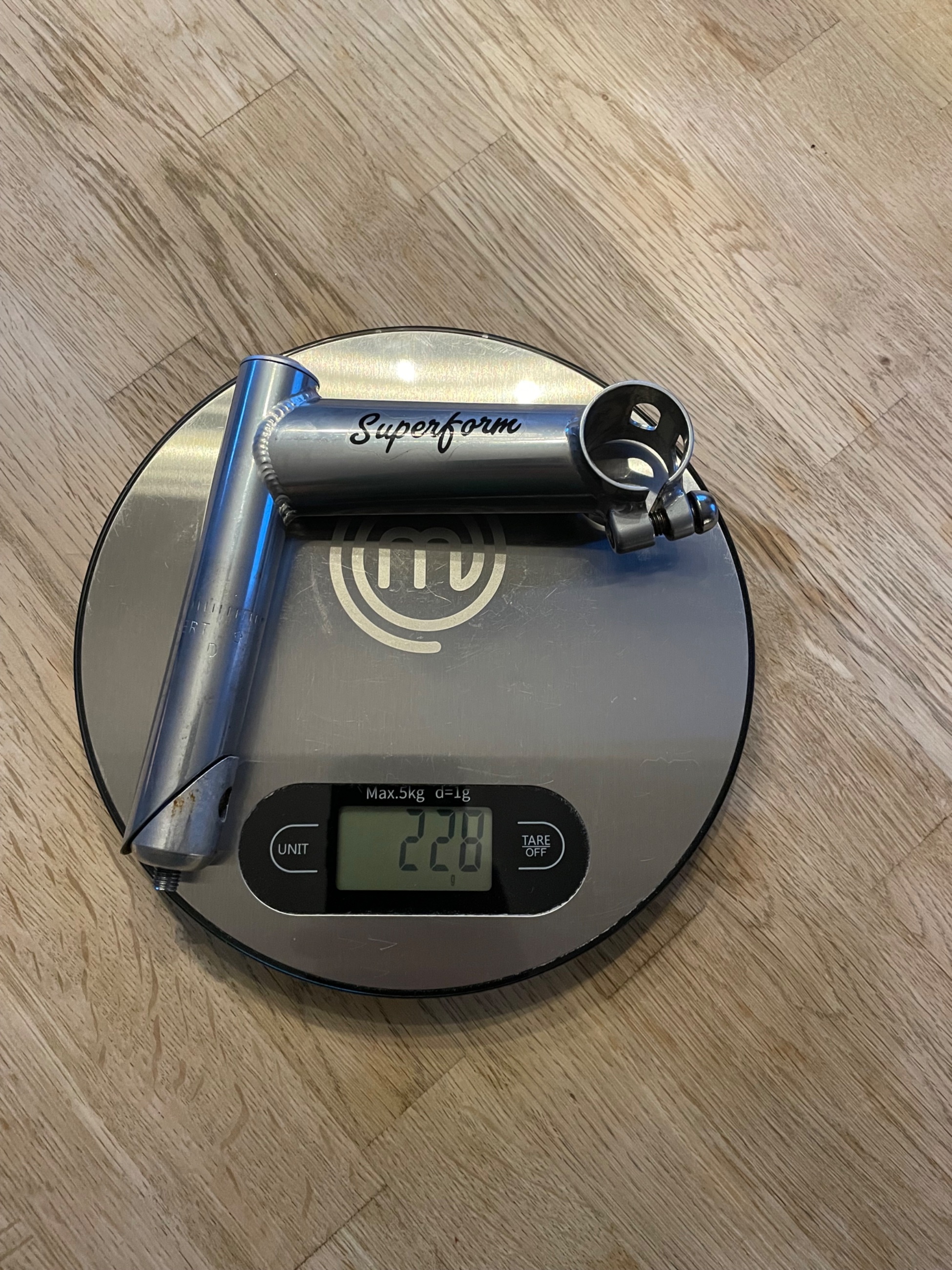

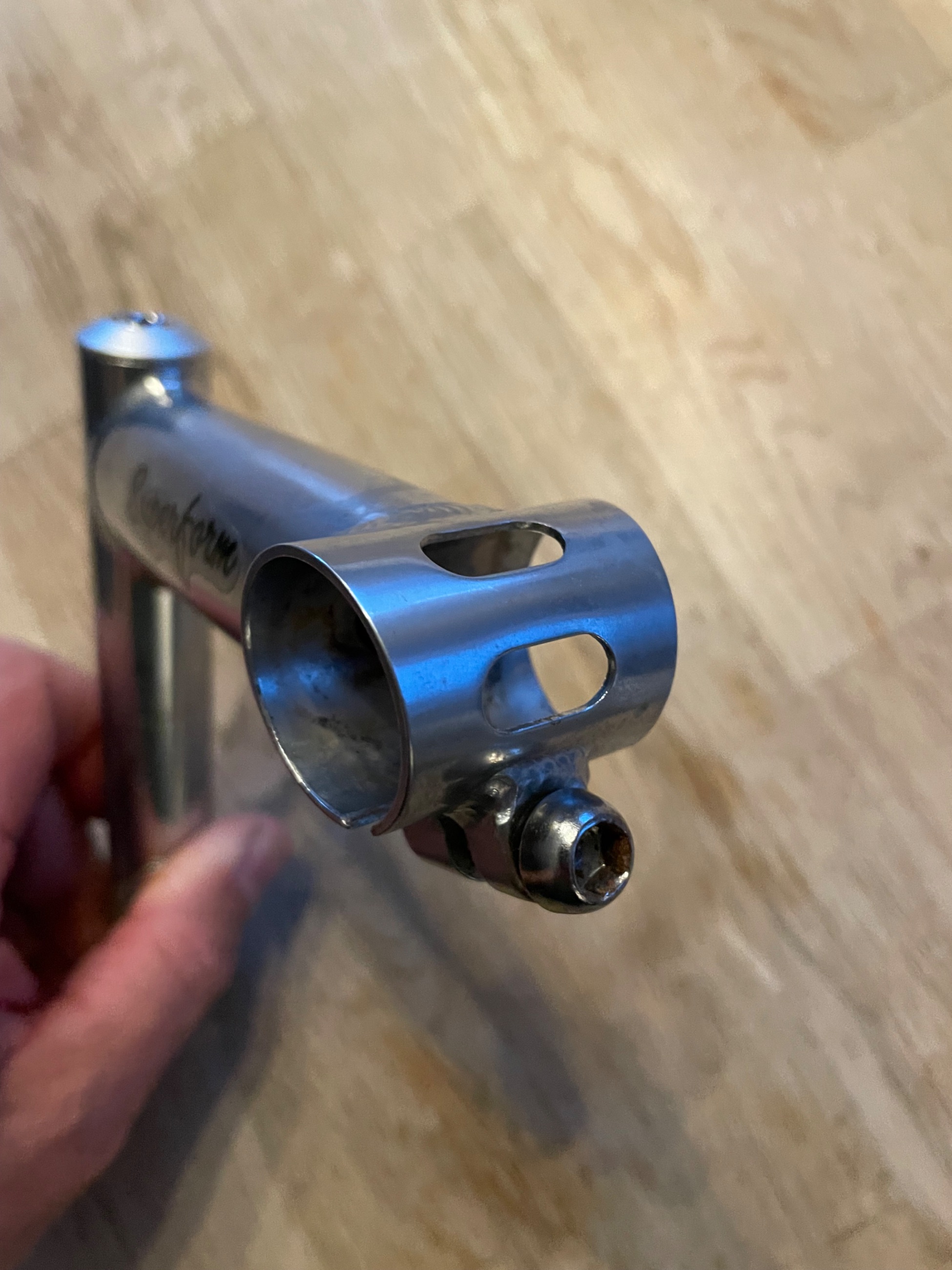

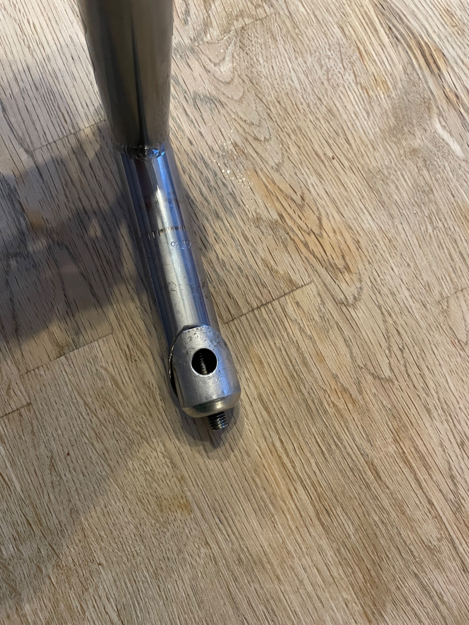

Ich hab letztens soetwas günstig gefischt:
der is cool. Sieht aber auch etwas nach Shogun/Mounty aus.
Kalloy UNO oder die Kona Velocity Vorbauten waren trotz Stahl relativ leicht... bei letzteren haste auch gleich n Gegenhalter für die Bremse mit erledigt. Prinzipiell sind die aber dem Shogun Zero auch sehr ähnlich.
