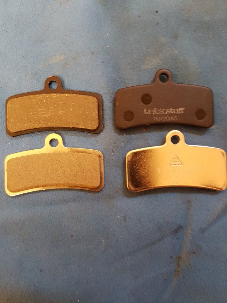

Fahre die Dächle HD vorne als 203 und hinten als 180mm, mit der Saint. Mit den neuen Power + 260 Belägen. Kein Kreischen oder Pfeiffen, nur etwas metallisches Rubbeln, wenn sie richtig warm ist. Sind glaub Organische Beläge. Hab vorher die IceTech mit den Organischen Belägen für die Saint gefahren. Kurzzeitig auch mal die Metallischen, war aber Grausam. Die IceTech sind viel zu schnell runter. Hab mit jetzt auch noch die SM-RT76 geholt. Wieder mit den organsichen Belägen........Für den Fall der Fälle, das ich mit den Dächle in Saalbach nicht klar komme. Hier mal ein Vergleich zwischen den NG260 und den Power+260 für die Saint...Die Metallischen sind die Power+
ALLE Trickstuff-Bremsbeläge, also auch die POWER und die POWER+, sind grundsätzlich organisch (Shimano nennt das "Resin"). Bei uns gibt es aus Prinizip keine gesinterten Beläge ("metallisch", Shimano: "Metal"). Grund: Organische Beläge schonen den Bremssattel vor der beim Bremsen entstehenden Hitze.
