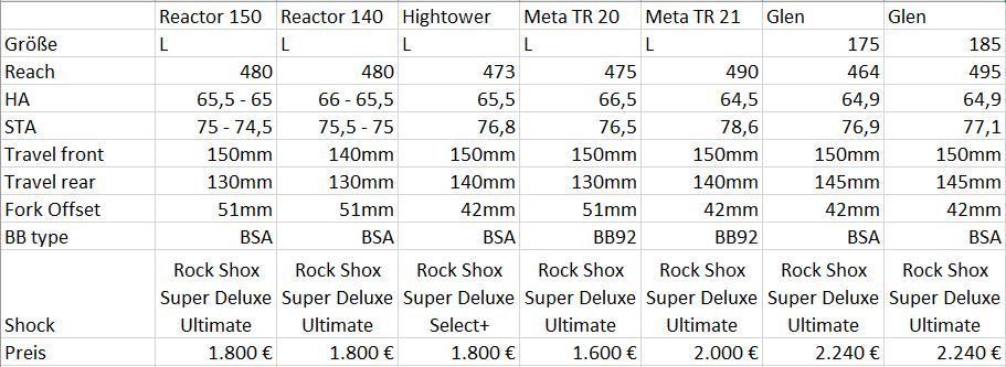

ich möchte hier einen Aufbauthread für mein künftiges 29er Fully starten.
Bevor jedoch geschraubt werden kann muss ich mich erstmal auf die Suche nach einem Rahmen begeben.
Ich selbst bin 180cm groß.
Folgende Modelle habe ich in die engere Auswahl genommen (Vorschläge sind trotzdem willkommen):
Nukeproof Reactor 290
Santa Cruz Hightower
Commencal Meta TR 2020
Commencal Meta TR 2021
Last Glen V02
Hier kurz die wichtigsten Kennzahlen der einzelnen Rahmen. Beim Nukeproof würde ich zwischen 140mm und 150mm Travel vorne schwanken. Beim Last nur als vergleich noch die nächst größere Größe.
Preise sowie die für den jeweiligen Preis verbauten Dämpfer habe ich auch eingefügt.
Wie man sieht sind alle Rahmen in einer relativ gleichen Federwegsbandbreite. Ich plane damit so ziemlich alles zu fahren was mir vor die Räder kommt. Wen es interessiert, ich fahre der Zeit ein Nukeproof Scout 290 welches ich in folgendem Thread beschrieben habe.
Mir ist bewusst, dass die Preisdifferenz von 600€ von günstigen Meta TR 20 zum teuren Last Glen V02 mehr als 600€ sind. Das Glen liegt aber auch an der oberen Grenze von dem was ich gewillt bin auszugeben. Es gäbe noch die Möglichkeit es für 1800€ ohne Dämpfer zu kaufen und zu hoffen irgendwo einen Schnapper zu machen. Selbiges geht allerdings auch für die Commencal Rahmen. Bei denen wiederum ist für mich der Nachteil, dass es sich ein Pressfit BB handelt. Qualitative Unterschiede zu BSA mal mag ich nicht beurteilen aber von der Handhabung her wäre mir ein BSA BB lieber. Auch BSA ist ja letzten Endes Pressfit nur das die Lagerschale in den Rahmen geschraubt wird anstatt, dass die Lagerschale ein festes Teil des Rahmens ist.
Geometrie technisch bewegen wir uns denke ich Links in der Tabelle von moderat nach Rechts zu ballern??.
Ich hoffe auf rege Teilnahme
Happy riding
Freundliche Grüße
Benny
