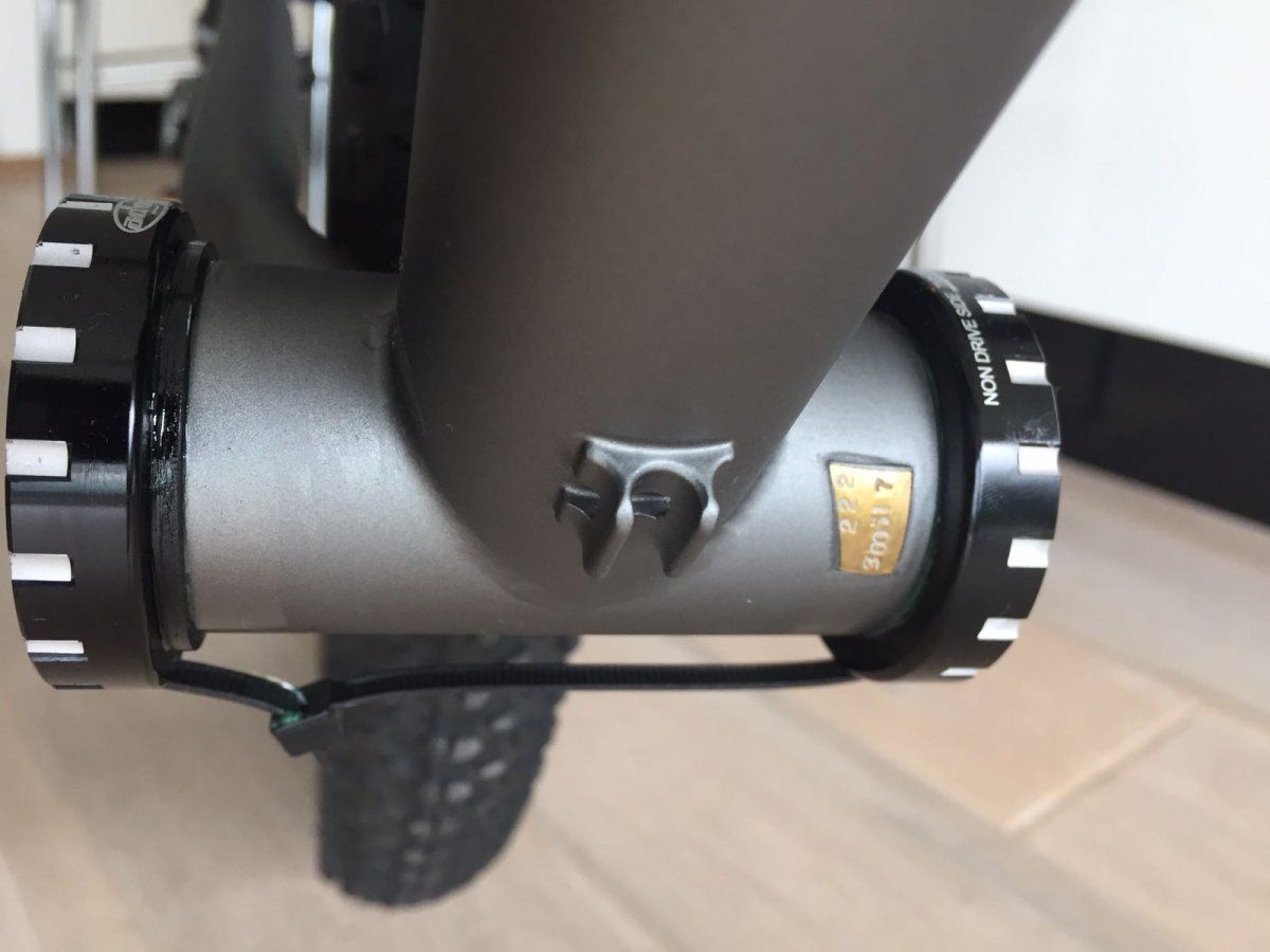

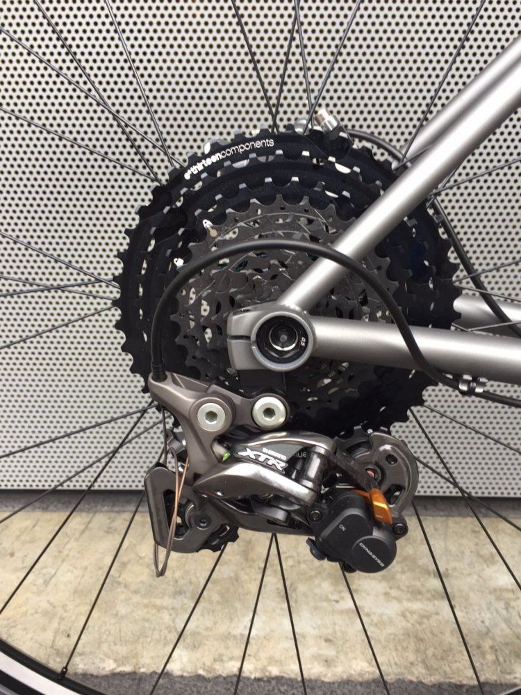

So es ist ein wenig Zeit vergangen aber nun geht es voran ....
Hier ein paar Teile .....

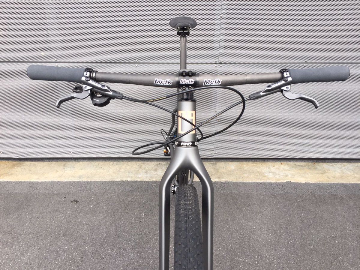

So jetzt müsste nur noch die Kurbel kommen.... Dann noch ein wenig Feintuning und ich kann es euch und der Welt präsentieren

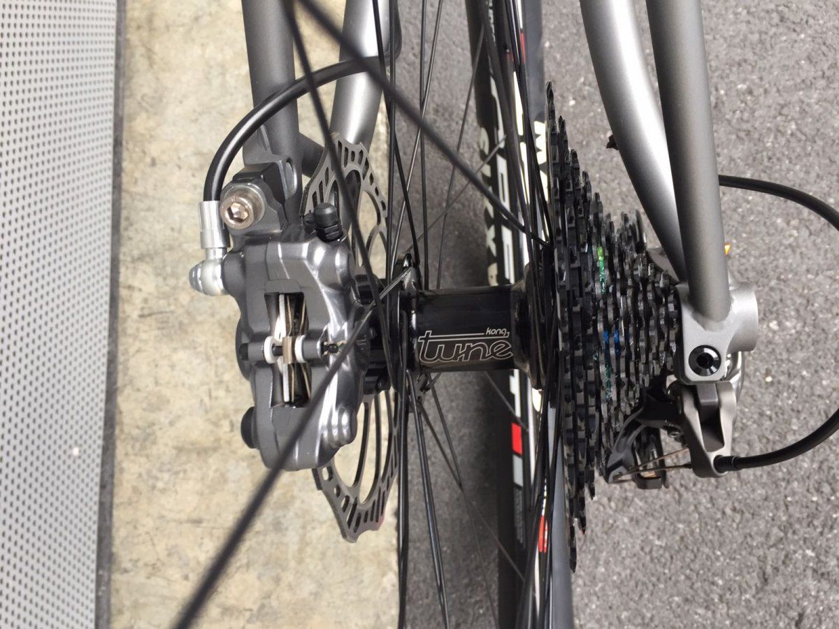

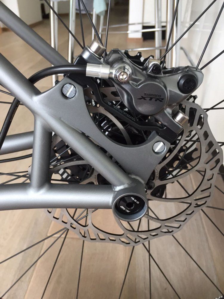

jo das mit der verlegung der hinteren bremsleitung wöre auch nicht so meins...aber geht nicht anders...habe es noch erst aussen und dann innen versucht...aber so ist es def am besten...
was mich mehr stört ist die bremssattelaufnahme hinten...da hat er immer eine fpr 140er scheiben dran...darum bei 160er scheiben dieser bremssatteladapter...und die tonnenmuttern musste ich auch noch bearbeiten, damit die passten...
ansonsten ging alles einfach und ohne probleme...

steuerkopf ist steif genug...meine kleinen test hat er bestanden...:cool:

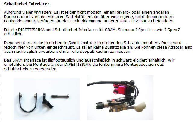

ein shifter mit schelle lässt sich ganz einfacher verkaufen...und so wie es unocz nich schreibt...positionsänderungen mit dem shifter und der bremse...
mach ich auch immer so...oder wenn man mal einfach ne andere bremse möchte...wie zb die trickstuff...:lol:
Trickstuff hats auch
