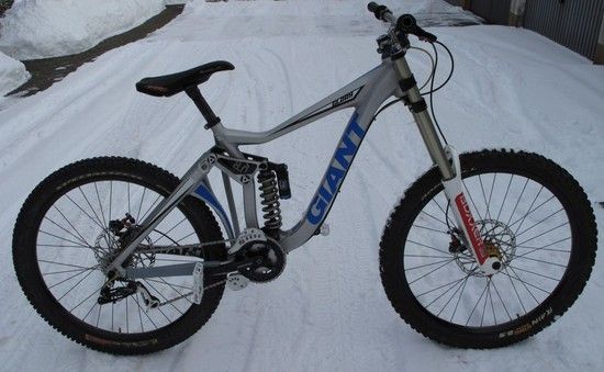

-Giant Glory 2010 gr L
-Fox 40
-Fox Rc4
-Hope Vorbau 2010
-Element Nickel Wide Lenker
-Thomson Sattelstuetze
-SLR Carbon Sattel
-LRS Mavic 721/Saint
-Michelin FR Reifen-DH Schläuche (originaler GIANT LRS)
-Sudpin III Pedale
-Saint Schalthebel
-Saint Schaltwerk
-Saint Kurbel/Innenlager
-Saint Bremsen
-Shimano HG80 Cassette
-Shimano HG93 Kette
-MRP G2 Kefü
