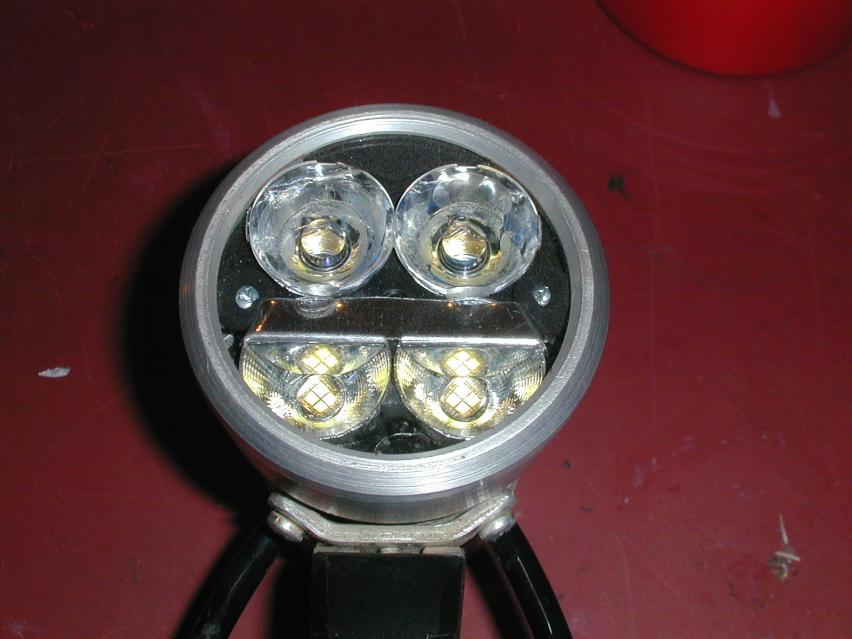

In meiner 4-fach MCE verwende ich Relektoren mit einem kleinen Zusatz-Reflektorblech als Abblendlicht. Mittels Schalter kann ich dann die oberen beiden MCE als Fernlicht zuschalten.
Ein richtig spottiges Fernlicht würde ich mir auch wünschen, hab aber auch noch nichts Passendes gefunden.
