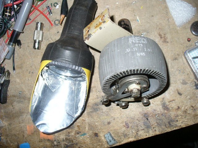

Hallo Konfuzius
Schau mal das wäre doch ein Poti für Deine Lampen:
Ich hab ihn extra neben mene Gardena gelegt...:lol:

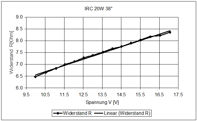

Zum Stromverbrauch ist wie schon geschrieben zu sagen, dass er bei weitem nicht in dem Maße sinkt wie die Leuchtkraft der Lampen!:eek:
Nur mal als Beispiel: Eine Masterline hat bei 14,4V etwa den doppelten Lichtstrom wie bei 12V. Der elektrische Strom den Du dabei Deinem Akku abverlangst steigt aber nur von 1,66(12V) auf ca 1,85A(14,4V). Das selbe Verhältnis dürfte sich auch bei der Reduzierung von 7,2V auf 6V(an der Birne) einstellen. Da ist so gut wie nix gewonnen.
Im Vergleich dazu die Reduzierung der Leistung per Dimmer:
Leistung bei Vollicht 14,4Vx1,85A= 26.6W Errechneter gemittelter Strom = 1,85A
Leistung bei Teillicht 12Vx1,66A =20W Errechneter gemittelter Strom bei Eingangsspannung 14,4V : 20W/14,4V=1,39A
Die Differenz ergibt sich eben dadurch, dass der Dimmer immer wieder kurz anschaltet und in dieser Zeit keine Energie in Wärme umgesetzt werden muß. Der Eigenverbrauch wird im Bereich von unter 0,1A anzusiedeln sein.
Denkfehler?

Riesen Denkfehler! Ich hoffe die Beschreibung leuchtet ein wenig ein.
Merke: Der Widerstand einer Lampe ändert sich nicht linear mit der angelegten Spannung!

Ups, was hab ich denn da losgetreten? Richtig was los hier :daumen:
@bergnafahre:
Klasse! Genau den such ich! Verkaufst Du? :D ;)

Genau. So hab ich auch gerechnet. Mich wunderte dann die mehrfach hier auftretende Aussage, ein Poti würde GAR KEINE Stromeinsparung bringen.
Hatte daraufhin vermutet, dass sich der Innenwiderstand der Lampe bei Spannungsänderung so ändert, dass die Summe der Widerstände konstant bleibt und deswegen der Strom auch. Habe keine Ahnung von Halos... :confused:
Beschreibung ist klar. Hatte eh schon vermutet, dass die Leuchtkraft gegenüber Stromverbrauch überproportional abnimmt. So funktioniert ja auch die Überspannung. Nur 2,4V mehr bringen fast doppelte Leuchtkraft.
Gruß bergnafahre
Hi. Hab' da aber etwas anderes für die IRCs gemessen, siehe meine Fotos. Dient auch eher der Allgemeinheit, da die Frage nach Leistungsaufnahme und Stromverbrauch der IRC in Abhängigkeit von der Spannung doch öfters mal vorkommt.
Bitte um Kommentare?!
Grüsse
Grüsse
Statt Kommentare erstmal Fragen:
  • Wie war der Versuchsaufbau?
  • Welche Messgeräte: Labornetzteil mit Spannungs- und Stromangabe. Spannungsangabe vor oder hinter dem Amperemeter? Innenwiderstände, Leitungswiderstände, Messbereichsfehler?
  • Umgebungstemperatur?
  • Messintervalle der Einzelmessungen
  • Betriebstemperatur des Leuchtmittels während einer Einzelmessung konstant?
VG Martin
