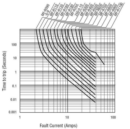

Daher denke ich an eine selbstrückstellende Sicherung (Tick 2), direkt auf der Leiterplatte (Tick 1)
geht sich auch problemlos aus, wenn einfach die "+" Bahn getrennt, ein wenig abisoliert und dort das Teilchen angelötet wird.
Was spräche dagegen? Spräche etwas dagegen?
Multifuses sind dazu eigentlich ganz gut geeignet, allerdings solltest du die "richtige" benutzen; im Anhnag ein Diagramm mit den Abschaltströmen und den entsprechenden Reaktionszeiten für die Bourns-Multifuse-Serie.
Das komplette Datenblatt sende ich gir gerne per Email...
Das Modell MFR-400 hat einen Nennstrom von 4A, hält aber dauerhaft bei 5,5A. Auch zum Starten von HIDs ist es problemlos geeignet, daher nutze ich auch dieses Teil...

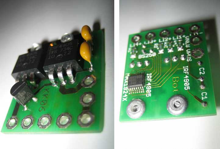

Mit der kk06 "Bratbeck"-Platine kann man sich den Soft-Start ersparen, die Platine liefert (fast) jeden Strom (bis ca 7Amp ohne Kühlung). Einschaltstrom darf sehr viel höher sein,
[email protected]
