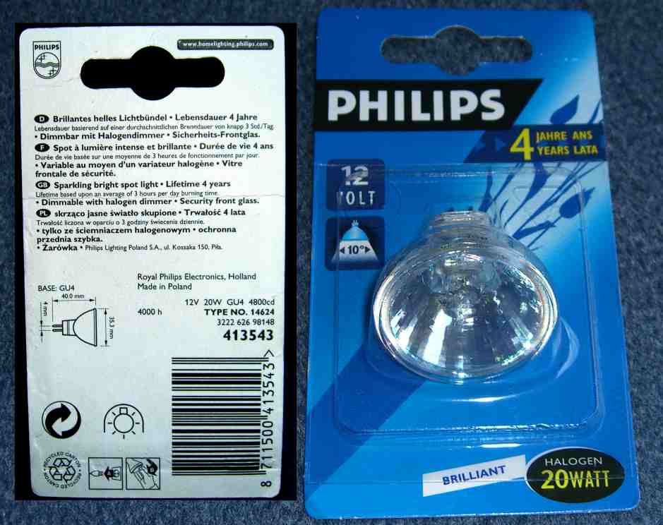

Hallo Stefan, Das ist super! Selbtredend will ich's vergüten! Brauche noch einen guten Tip für die besten Birnen für da hinein! Dank im Vorraus! (Kleiner Abstrahlwinkel für gute Weiitsicht :-)

Ich habe ein sehr anständiges Leuchtmittel in 35mm ausgemacht: Die 12V 20Watt 10Grad Birne von Philips (Type No . 14624) Die Fokussierung und die Helligkeit insgesamt sind hervorragend. Es gibt diese Birnen in der Lampenabteilung vom Hornbach-Baumarkt. Es gibt da auch diese Birne in der 55mm-Version, die kann man auch empfehlen, wenn man jedoch Fokussierungsfetischist ist, wie ich, dann ist die kleine in 35mm sogar besser! Ich fahre viel Straße und je breiter der Lichtkegel, desto unangenehmer ist die Blendwirkung für den Gegenverkehr und meine Ausleuchtung vor dem Rad (ca. 8 bis 30m) ist besser (mit starker Fokussierung).
Gruß Bernhard
