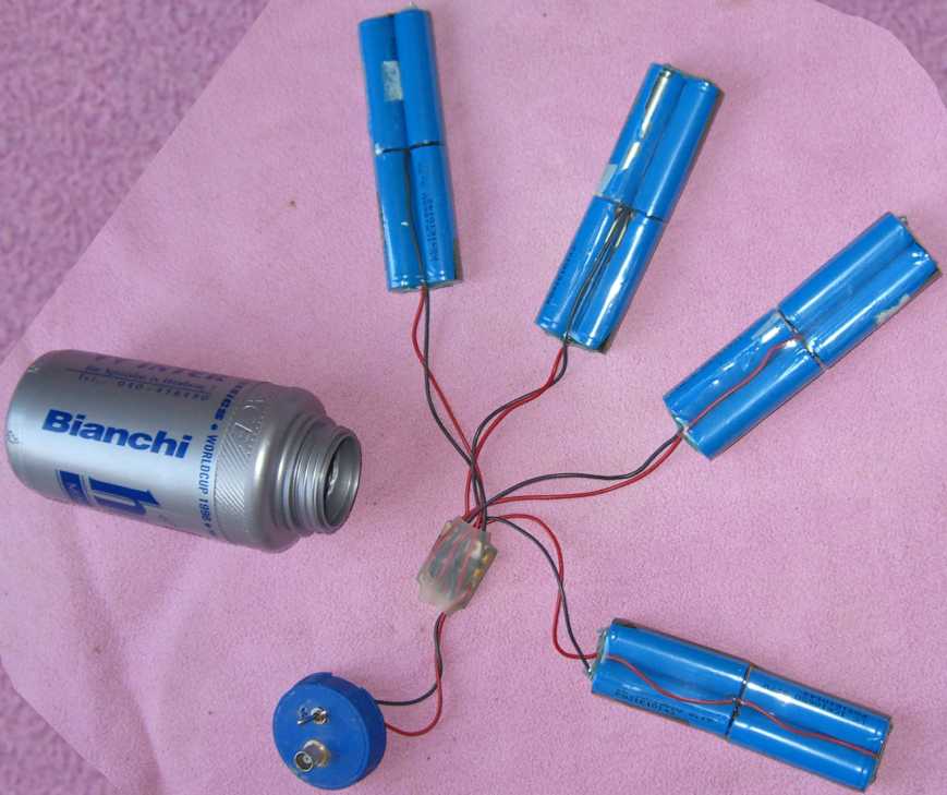

Hi Nachtfahrer,
angesichts einer neuen DigiCam habe ich mal eine Explorer-Darstellung der 16-Zellen Akkuflasche gemacht, wie ich so schon vielfach gebaut habe. Ideal ist Schrumpfschlauch mit 54mm Breite vor Schrumpfung. 68mm Breite geht auch, dieser ist von "Sub-C-Zellen" verbreiteter. Schön zu erkennen: Es ist massiv Platz in der Mitte der Flasche für die Protectorlpatine ...
Viel Spaß beim Nachbau,
Gruß Bernhard
P.S.: Im Bild 1 ist nicht gut zu erkenne, dass der rote Draht an alle 4 Pluspole geht, so wie der schwarze an alle 4 Minuspole

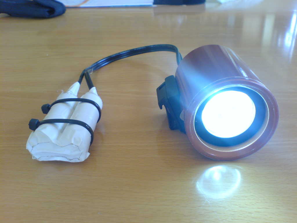

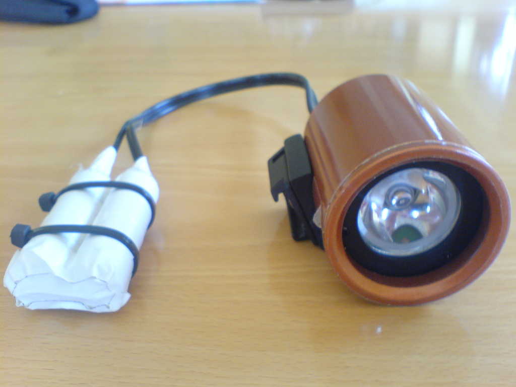

Also kann ich mir sozusagen eine Luxeon kaufen. hau die in ein gehäuse. dann noch zwei zellen parallel(zusammen 4,2V und 4000mAh) und den Akkupack dann an die Luxeon mit vorwiderstand. Oder brauche ich noch diese Platine vom Conradspot?
das wäre ja eine schöne sache. Bloß dieses Bauen des LM317 ist für mich nicht ganz zu verstehen. Hab nirgends eine leicht zu verstehende Bauanleitung gefunden. Schaltbilder kenne ich, aber welche Widerstände, welche Kondis, wo und worauf aufbauen...
Gibt es keine narrensichere Beschreibung mit einkaufszettel?
Wie lange hält die Luxeon mit 3,6V und 2000 bzw 4000mAh.
ich meine so die zeit, in der man von anderen autos gesehen wird(weiß ja nicht wie dunkel die werden kann)
Colt

@Colt_Seavers:
Hast es korrekt erfaßt:daumen:
Ladegeräte für eine Zelle gibt's z.B. auch bei Conrad glaube ich oder günstig bei LEDSEE (Ebäh). Das ist dann wohl narrensicher;)
Vorwiderstände in der Größe gibt's z.B. auf der Conradplatine, die brauchst Du dann ja nicht mehr. Sind die 4 Shunts, also die dicken Widerstände auf der Platine.
Laufzeit ist fast beliebig, da ja bei leererem Akku der Strom der LED auch sinkt (also keine Schutzschaltung nötig!). Gut gesehen wirst Du mit 'ner Luxeon auch noch bei 100mA. Ich habe meine noch nie leer bekommen und lade sie einmal im Monat auf. Dann bin ich so 10-15 Stunden gefahren und zum selber sehen genügt das noch locker. Grob geschätzt also 30+h, um gesehen zu werden. In den Alpen hatte ich die 200gr. auch mit, zum Glück, wir hatten dicken Nebel auf über 2000m und in den Tunnels war es auch nett:daumen:
Habe mir den Akku direkt in die Satteltasche reingesetzt und eine Superflux als Rücklicht dran. Unvergeßbar:)
Der Nikolauzi

LuxeonBau:
Eine/zwei Li-ion Zellen Parallel schalten ->4000/4400mAh
Dann noch einen Conrad Luxeonspot kaufen! Die LED von der Platine trennen(oder wie) und die drei vorwiderstände davorklemmen(in die plusleitung).
Dann einfach plus und minus in einen stecker laufen lassen und von der Li-ion Zelle plus und minus in eine Muchse laufen lassen. Zum betrieb buchse und stecker verbinden. Zum aufladen Li-ion zellenbuchse mit Ladegerät für eine /zwei zellen(kommt drauf an wieviele man nimmt) verbinden.
Die Zelle brauch also keine Schutzschaltung? Einfach nur plus und minus kabel ran ja? Ladekontrolle ist auch überflüssig? Tiefenentladung durch Luxeon ist aich ausgeschlossen?
Gelten die 30+h für 2000mAh? Naja 15 Stunden würden auch schon reichen.
Wie baut man die Luxeon denn in ein gehäuse ein und die Linse muß ja auch noch davor, oder soll man das Conradspotgehäuse weiter nutzen?
Bitte gschriebenes bewerten was richtig was falsch
Danke
Colt
@Colt
Ladegerät natürlich nur für eine Zelle, d.h. 4.2V! Nicht für 2 Zellen(=8.4V!)!
Bei den Widerständen mußt Du gucken, wieviel Ohm die haben, da gibt es verschiedene Ausführungen vom Spot (siehe Farbcode). Brauchst so etwa 0.6Ohm, je nach Flußspannung der Luxeon. Wenn Du das Ladegerät bei LEDSEE bestellst, dann auch eine 1W/66Lm LED, dann hält das Ding noch viiiiel länger und hat fast die selbe Helligkeit!!! Dann aber anderer Vorwiderstand!
Gehäuse: Das vom Spot ist doch fein:)
Ich habe so etwa 3Ah, sind 2 alte (unbekannte) Zellen.
Sorry, bin etwas in Eile:(
Der Nikolauzi

Wenn ich eine Luxeon bei LEDSEE kaufe, kaufe ich mir nicht extra noch den Conrad Spot. Also muß ein anderes Gehäuse her. Muß die Luxeon auf eine Platine oder gibts da auch einen halter, den man in irgendwas rundes aus Metal(Gehäuse) integrieren kann?
kann ich nicht einen ganz normalen Widerstand nehmen und den in die Plusleitung der led ballern?
Von den zellen einfach nur zwei kabel weg die in eine buchse laufen, keine Ladekontrolle, schalter oder ähnliches ran?
Gibts durch die Luxeon nun keine Tiefeladung!
Reicht eine Zelle für 15h Licht?
