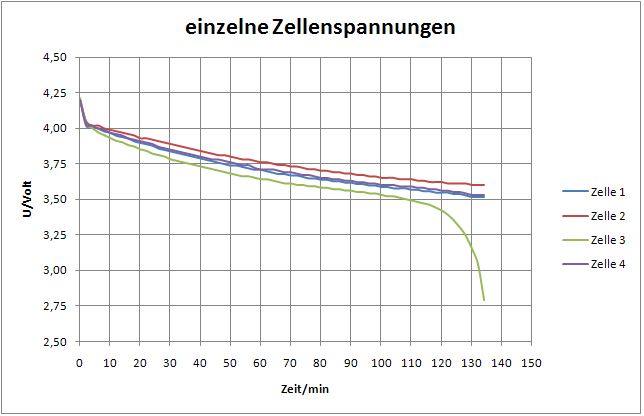

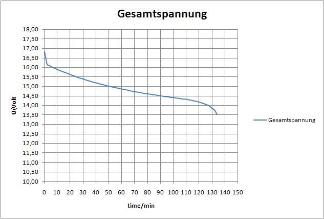

Ich habe heute meinen Akku über eine 35W IRC 12V Lampe entladen und dabei Zellenspannungen der einzelnen Zellen und die Gesamtspannung gemessen.
Habe die gemacht weil ich die vermutung hatte das ein Zellenpack oder eine Zelle defekt sei.
Die Messung musste ich nach 2.15 Std abbrechen weil der dritte Zellenpack rapide an Spannung verlohr.
Der Akku ist ein 4s6p mit 2400mAh Zellen. Also rechnerisch 14400mAh. (theoriewert)
Bei meiner Messung enstanden folgende Tabellen:
Also fakt ist ja das in der dritten Zelle etwas nicht stimmt.
Ist dort evtl nur eine Zelle defekt oder mehrere.?
Wenn ich den Akku lade dann haben alle Zellen am Ende des Ladevorgangs die Gleiche Spannung.
Geladen hatte ich den Akku mit der Notebock Halo Methode mit 35 W IRC mit folgenden Spannungen nach dem Laden (bei Bratbeck-Abschaltung)
Gesamt: 16,81 Volt
Zelle 1 : 4,20 Volt
Zelle 2 : 4,20 Volt
Zelle 3 : 4,21 Volt
Zelle 4 : 4,20 Volt
Mich würde eure einschätzung interessieren was genau mit dem Akku los ist.
