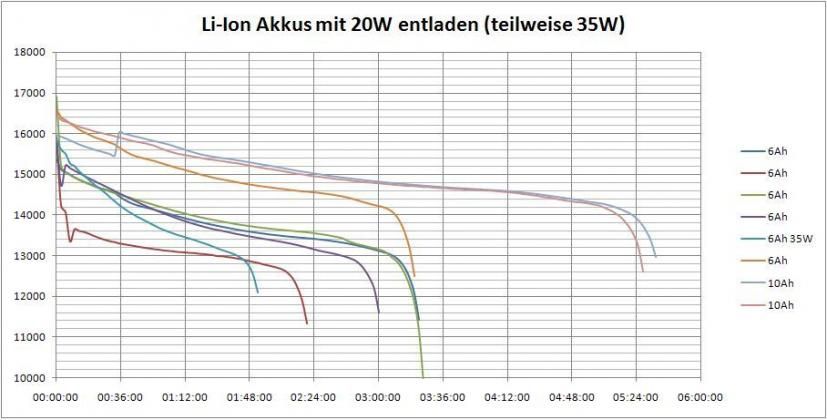

@ Americanpittbul
Wegen der Laufzeit kannst du dir mal diesen Beitrag anschauen.
In der angehängten Datei sind Entladekurven von einigen Akkus mit 6Ah was deinem ja nahe kommt. (Wenn du gute Zellen bekommst)
Die Grafik zeigt sehr gut wie unterschiedlich sich Akkus verhalten.

Habe die Daten aus dem eben genannten Beitrag mal in eine Exel Tabelle eingefügt und hier angehängt.
Gruß, remahoe

EDIT: Aber mit so knapp 1,5h könnte ich rechnen oder? wenn ichs richtig erkenne.
