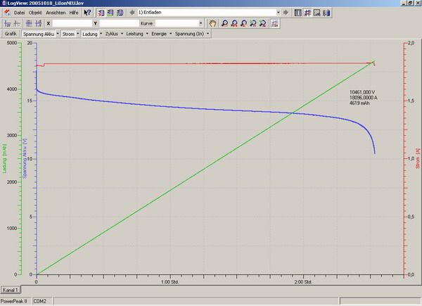

nur mal so am Rande:
ich hab mir n Pack aus nem NotebookAkku gebaut.
Nennkapazität 3900mAh.
Nun habe ich Tests mit dem PowerPeak infinity von Robbe mit PC Schnittstelle
und der Software LogView gefahren.
Und siehe da, laut Aufzeichnung hat der Pack 4619mAh bei einem konstanten Entladestrom von ca. 1,8A gebracht, was dem einer 20W Halo entspricht.
Das sind fast 20% mehr als angegeben.
greetz
Michl

Die eigentliche Kapazitätsangabe der Hersteller bei Akkus bezieht sich auf die Mindestkapazität. Es gibt da natürlich auch Grenzwerte, welche max. Kapa die Akkus haben können. Die werden immer häufiger angegeben :mad:
Gerade bei Ebay, siehe LEDs (18000mcds... :rolleyes: typisch sind das aber nur 15000mcds...)
Gibt aber auch genug Leute, die das nicht merken... Mein Tip: Reklamieren und versuchen, einen Preisnachlaß zu bekommen;)
Anwalt muß ja nicht unbedingt sein, eine passende Bewertung kann auch Wunder wirken...

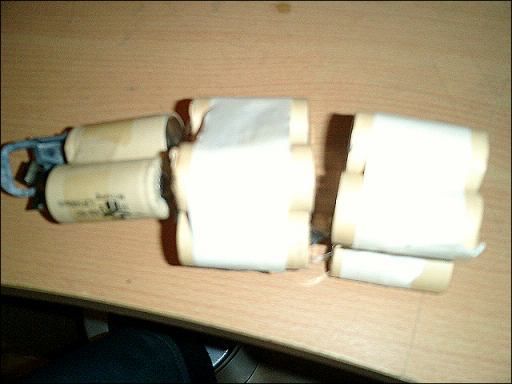

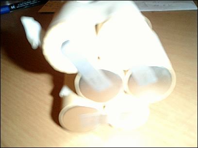

Hat schon jemand mit Akku-Schrauber Akkus experimentiert?
Habe einen 30 ? Baumarkt Billig Akku demontiert und 14 Zellen
mit 1,2 V und 1200 mAh vorgefunden,welche in Serie 16.8 V ergeben.
Eine 12 V 20 W Halogen lief exakt 50 Minuten,bevor sie gelb wurde....(wurde aber verdammt heiß)
Ich kenne mich mit den Gesetzmäßigkeiten nicht so dolle aus,aber wenn ich 2 x 7 serielle Zellenblöcke paralel verdraten würde,müßte ich doch bei geringerer Leuchtmittelspannung (6 V) die fast doppelte Brenndauer erzielen können.
Die Leuchtkraft bei der Halogen 12 V mit 16,8 V war schon gigantisch!
Jemand Anregungen?
Gruß
H.
Solche Akkus hatte ich auch mal eine Weile in Betrieb.
Es waren dabei NiCd-Zellen mit je 1600mAh - Marke kann ich nicht genau sagen - habe sie schon entsorgt.
Ich hatte ziemliche Probleme mit den Dingern, weil die Zellspannung sehr schnell differierte.
Ich glaube wir hatten hier schonmal irgendwo besprochen dass es bei NiCD und NiHm allgemein Probleme mit dem Parallelschalten von Zellen gibt...
Genaueres weis ich aber grade nicht mehr.
Wenn du die Akkus kostenlos bekommen hast, dann nutze die erstmal bis sie fertig sind :)
