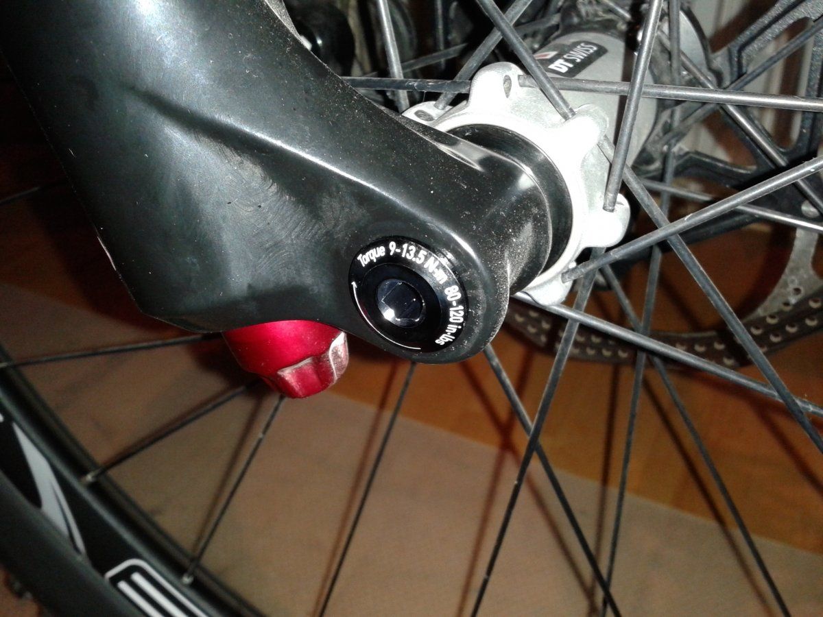

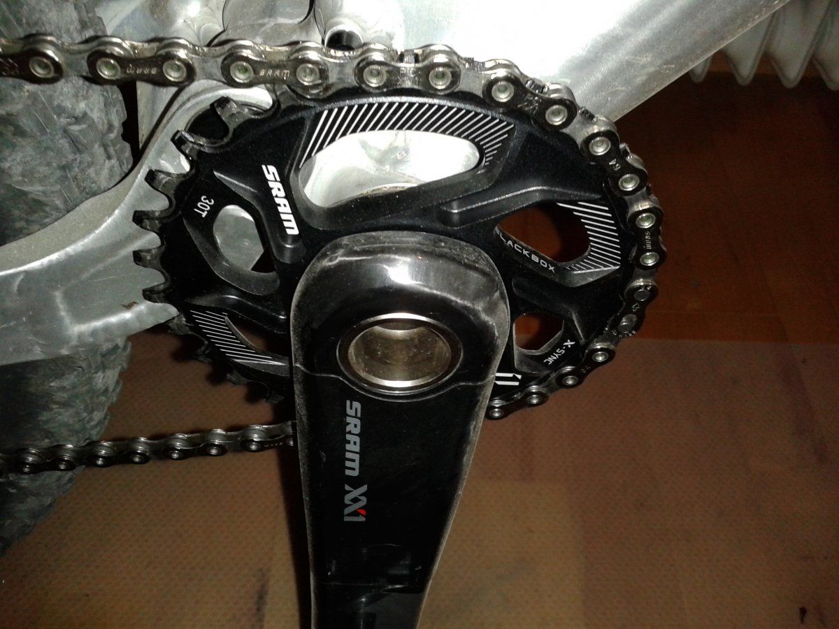

Mittels Sram X-Sync Direct Mount und RS Stealth Steckachse ließen sich nochmals über 50 Gramm einsparen.
Den Tip werde ich umsetzen.Danke!
Schaut auch aufgeräumter aus als mit Hebel.
Allerdings nehm ich die Achse von Carbon TI, die hat eine 5mm Inbus Aufnahme statt 6mm, so wie bei meiner Syntace Hinterachse, dann brauch ich nicht verschiedene Schlüssel für die Achsen dabei haben.
Als Kettenblatt kommt nun doch ein 28er statt 30er, nach genaueren Berechnungen und nach meiner ehrlichen Erfahrung sollte das passen.
Es wird aber kein Alu Blatt sondern das Titan Blatt von Carbon TI, dessen Optik ebenfalls sehr ansprechend ist. Der Verschleiß bei den Alu XX1 Blättern ist nicht akzeptabel. Da nehm ich noch lieber die Carbon Ti mit dem ebenfalls nicht akzeptablen Preis...
Den Bremsadapter lass ich noch mal, die Einstellung auf schleiffrei war bei der 20,3 cm Bremsscheibe nicht ohne. Da bin ich auf jedes Quäntchen Stabilität froh. Ich stelle mir das Einstellen mit dem Leichtadapter noch fummeliger vor.
