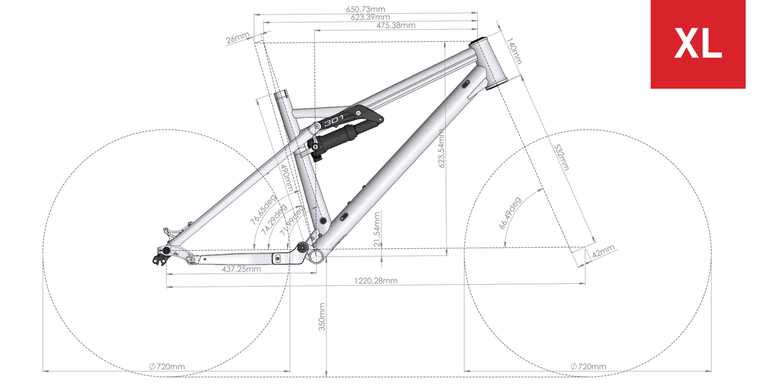

Hallo, nochmal zum Thema Geometrie bei Scaled Sizing: Vorne 29" hinten 27,5" an meinem MK14 in XL All Mountain 140mm. Berücksichtigt habe ich den größeren Reifendurchmesser und die größere Einbauhöhe der 29er Gabel.
Der Lenkwinkel ist dann 65,7° statt vorher 66,5°. (Beim Enduro 160 mm sind es 66°)
Der Sitzwinkel ist dann 73,47° statt vorher 74,3° (Beim Enduro 160 mm sind es 73,78°) Seatback von 26mm berücksichtigt.
(Bei der Tretlagerhöhe stimmt was nicht. Ich denke da hat Liteville einen Druckfehler in der "All Mountain XL" Zeichnung die 21,54 mm müssten 10mm sein)
Die Geometrie ist also relativ nah am Enduro.
Was mich überrascht ist, dass der Radstand minimal kürzer geworden ist.

Wenn ich es richtig sehe, bewirkt dann das Scaled Sizing bei einem Enduro (XL) gerade mal ein halbes Grad flacheren Lenkwinkel und Sitzwinkel. Das wird dann bei Rahmengröße L auch nur minimal mehr sein. Ich glaube ein halbes Grad spür' ich auch nicht, wenn ich mich echt richtig anstrenge :)
Zu "MK15 hat ab Größe M aufwärts komplett 29" Laufräder" Okay, das ist dann doch noch mal ganz anders. Für ein scaled Sizing hätt' ich vielleicht eher gewartet. Schade, dass sich LV an das Scaled Sizing dann scheinbar auch im MK15 nicht mehr rantraut. Aber kann schon sein, dass das hier öfter genannte Argument, dass das eine enge Marktnische für Deutsche Ingenieure wäre, die am Massenmarkt vorbeigeht, mit der angestrebten Internationalisierung noch weniger zusammenpasst.
