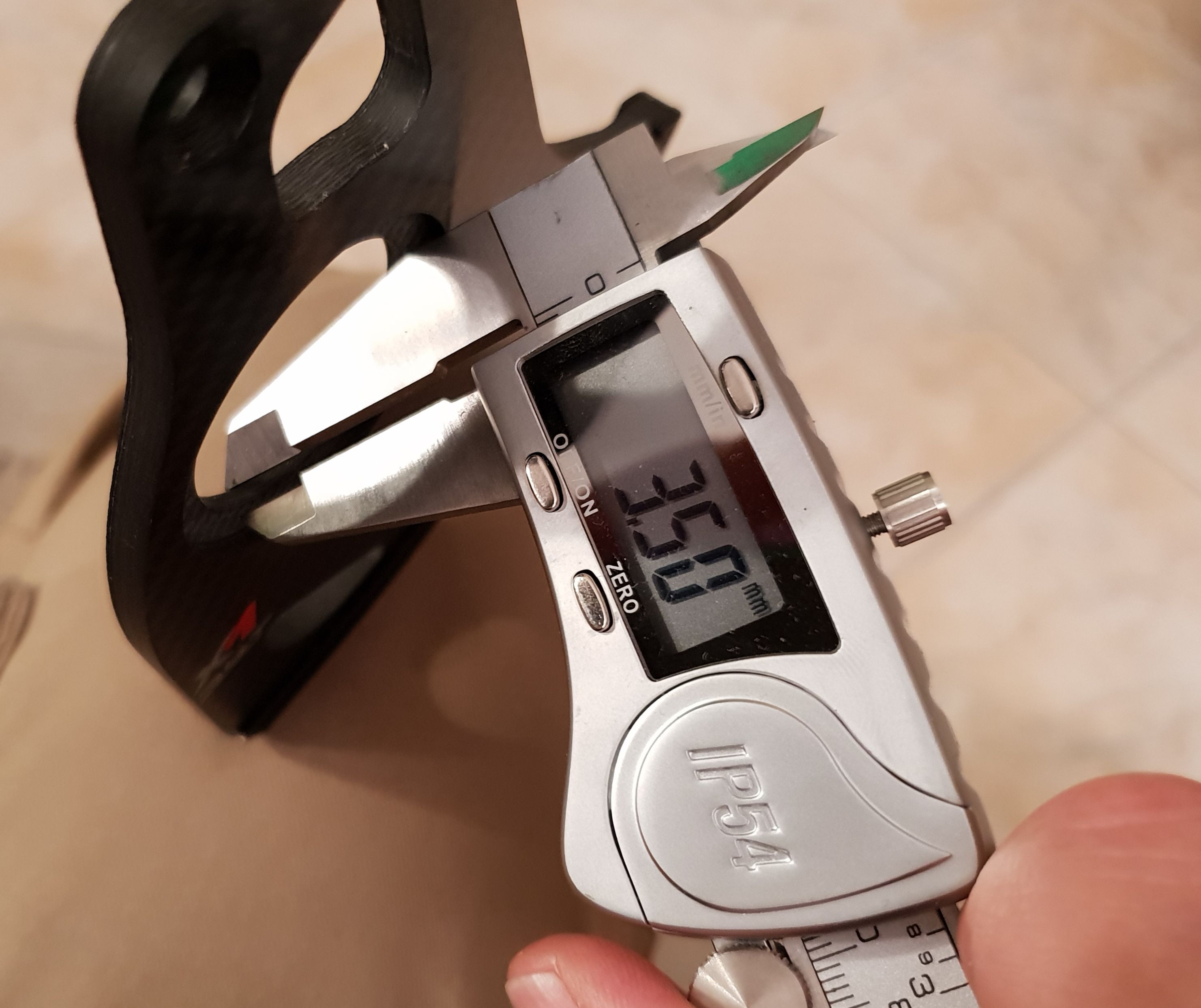

Der Carbocage ist heute auch schon gekommen... perfekt für das WE. Allerdings hätte ich von den Bildern her gedacht, dass er dünner ist. Ändert man mit den 2-3 mm die Kettenlinie nicht zu stark?
Jup, gleiches hier auch mit den C33.
@FoRo: Der Carbocage ist heute auch schon gekommen... perfekt für das WE. Allerdings hätte ich von den Bildern her gedacht, dass er dünner ist. Ändert man mit den 2-3 mm die Kettenlinie nicht zu stark?
Nach meinem Verständnis fügt sich der so ein, dass sich dadurch die Kettenlinie gar nicht verändert (alles andere macht keinen Sinn). Und die (grob geschätzt 6mm) Dicke ist notwendig, wenn das Ding nicht beim ersten Feindkontakt in die Knie gehen soll.
Siehe auch:
Ich meinte eher diese 3mm:
Aber tatsächlich, die Kettenlinie bleibt unverändert. Ich hatte vorher an getrigger gezeigter Stelle 6,45 gemessen und hinterher 6,49.
Ohne Umwerfer braucht es übrigens noch 1,5mm Unterlegscheiben, aber dann sitzt es wirklich gut.
Ich hatte mir wegen ovalem 32er Kettenblatt lieber den 34er Bashguard geholt, aber der 32er hätte es wohl auch getan.
Morgen wird das ganze getestet, aber ich freu mich jetzt schon. Macht einen guten Eindruck
