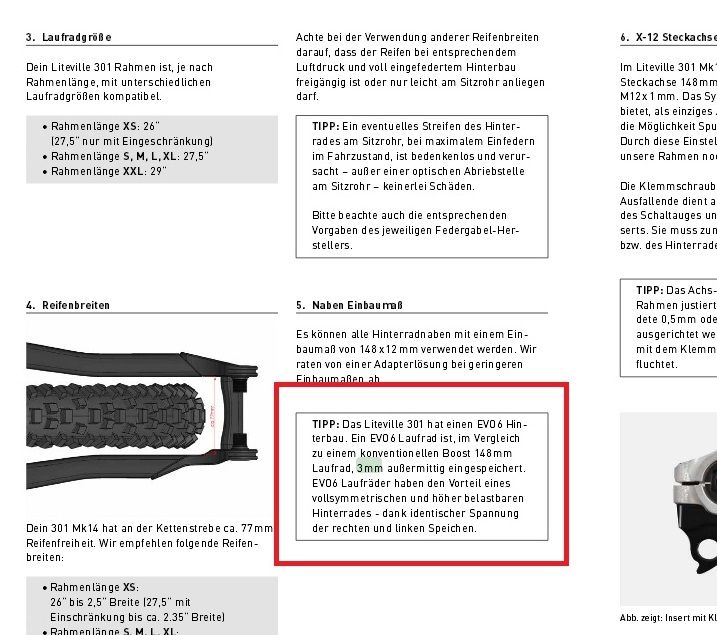

Das ist jetzt nicht wahr, oder? Warum heisst es dann Evo6? Das blickt doch kein Mensch. Jetzt kann ich umzentrieren lassen.
Keine Anleitung dazu bekommen oder nicht gelesen?
Steht alles da drinnen:
https://www.liteville.com/application/filebrowser/master/PDF/301_Mk14_Anleitung_de_screen_ver15.pdf
... jetzt fehlt nur noch die Begriffsklärung und das richtige Messen, bevor wild rumgespeicht wird.
EVO6 ist im Vergleich (!) zu 148er Boost um 3mm außermittig, s. oben zitierte Erklärung im LV-Handbuch.

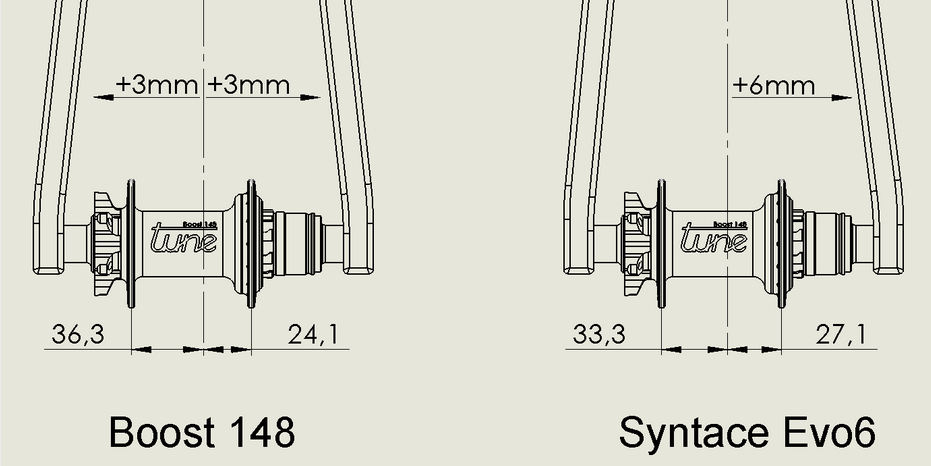

Wenn man das EVO6-Rad mit der Nabe auf den Tisch legt, ist die Felgenflanke der Antriebsseite 6mm weiter von der Tischplatte entfernt als die Bremsseite. Bei Boost ist der Abstand gleich. Entsprechend sind auch die Hinterbauten ausgelegt:
Deshalb, wie hast Du die 6mm "nachgemessen"? Wenn nach der Tischmethode, dann passt es.

... das mit 77 und 71mm weiß ich jetzt nicht mehr auswendig, könnte aber hinhauen. 12mm Unterschied nach Tischmethode klingen aber tatsächlich merkwürdig. Da könnte doch jemand das mit mal mehr oder weniger 6mm oder 3mm ziemlich durcheinander gebracht haben.
Hast Du einen Syntace-LRS zum Mk14? Dann würde ich mal Syntace kontaktieren - die zentrieren das normalerweise problemlos nach.
148er Nabe mittig zentriert ergibt 2x 74. 3mm verschoben ergibt 74 + 3 = 77 und 74 - 3 = 71.
