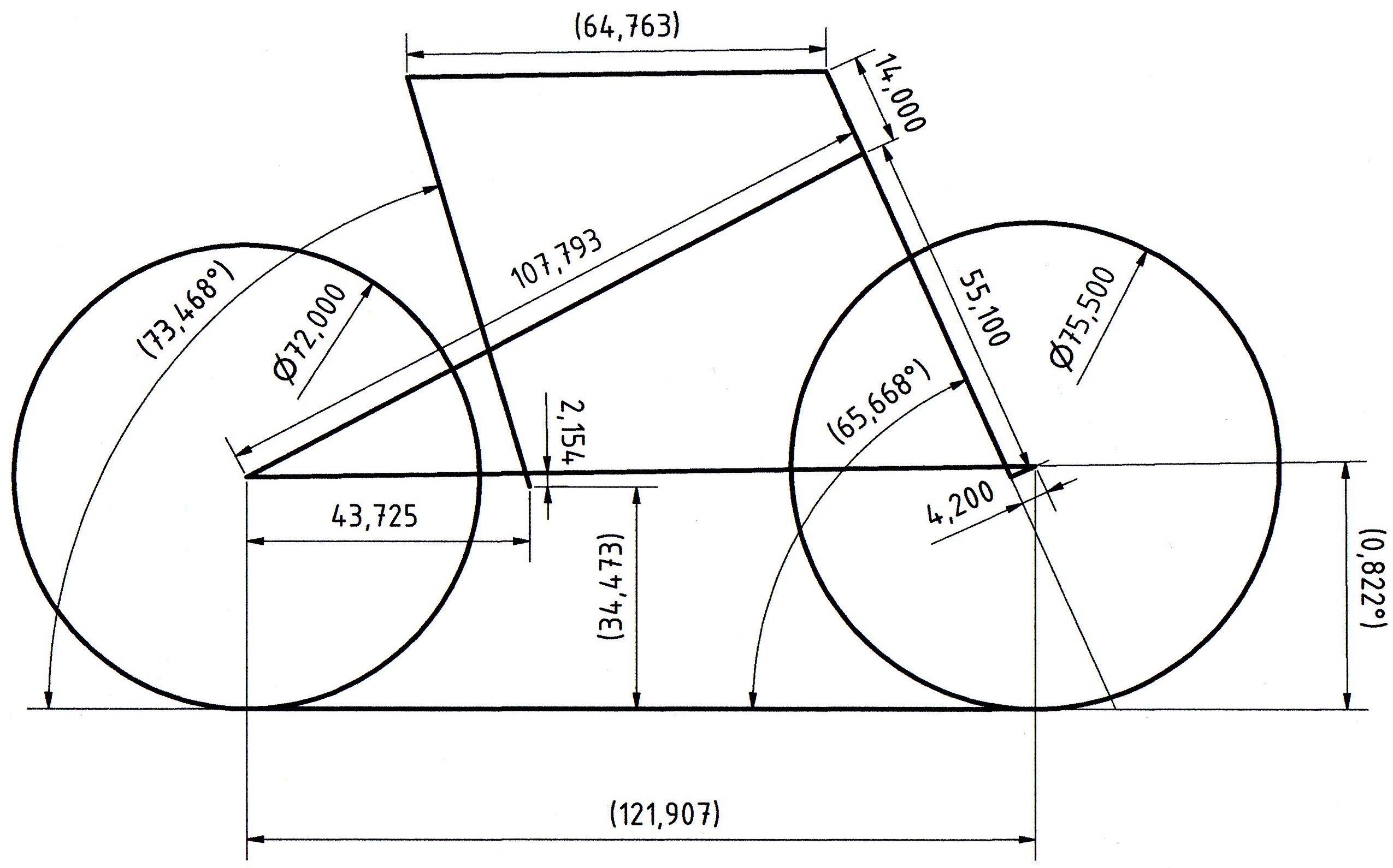

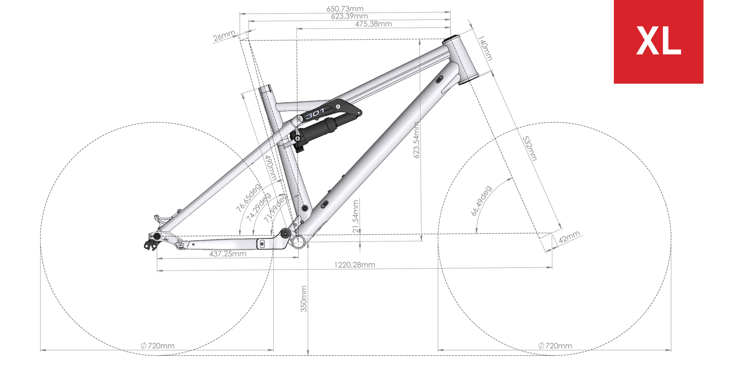

Hallo, nochmal zum Thema Geometrie bei Scaled Sizing: Vorne 29" hinten 27,5" an meinem MK14 in XL All Mountain 140mm. Berücksichtigt habe ich den größeren Reifendurchmesser und die größere Einbauhöhe der 29er Gabel.
Der Lenkwinkel ist dann 65,7° statt vorher 66,5°. (Beim Enduro 160 mm sind es 66°)
Der Sitzwinkel ist dann 73,47° statt vorher 74,3° (Beim Enduro 160 mm sind es 73,78°) Seatback von 26mm berücksichtigt.
(Bei der Tretlagerhöhe stimmt was nicht. Ich denke da hat Liteville einen Druckfehler in der "All Mountain XL" Zeichnung die 21,54 mm müssten 10mm sein)
Die Geometrie ist also relativ nah am Enduro.
Was mich überrascht ist, dass der Radstand minimal kürzer geworden ist.
Anhang anzeigen 765544 Anhang anzeigen 765545 Oben: Original
Unten: 29er Gabel und Vorderreifen

Schau mal auf die Geometriedaten vom MK14. 140 mm Federweg, Rahmengröße XL. Da "empfiehlt" Liteville die beiden Laufradgrößen. Aber nur da. Das deckt sich mit der telef. Auskunft die ich 2017 von Liteville erhalten habe, ob ich die beiden Laufradgrößen einbauen kann.
