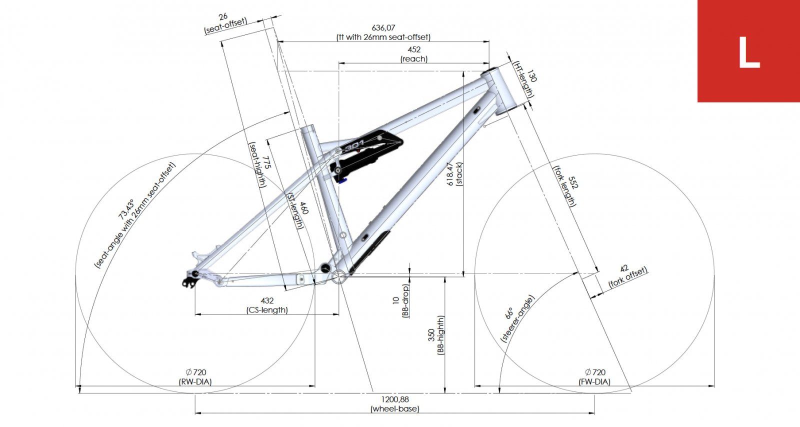

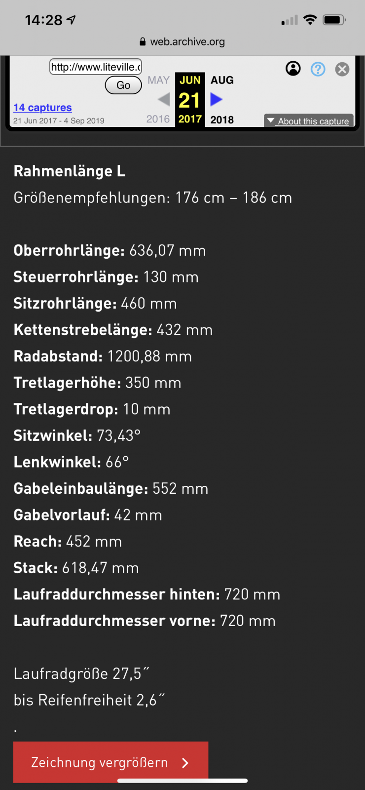

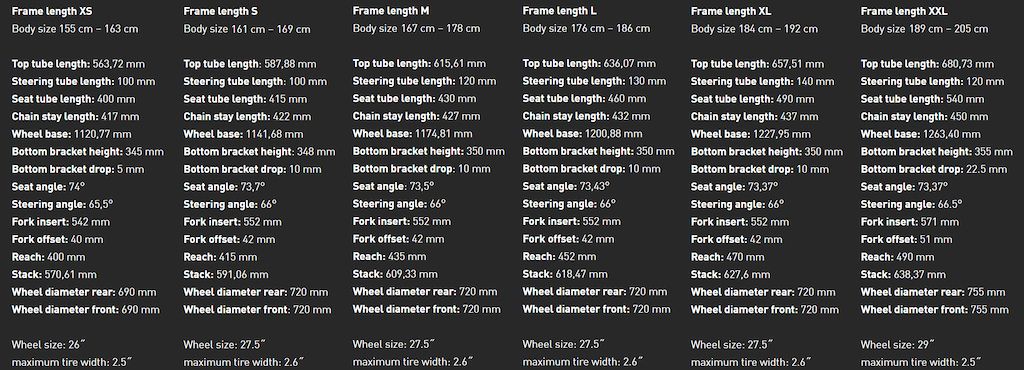

hätte jemand zufällig die geo-tabelle vom 14er in L da? mit 160er Hebeln? Von der LV -Seite scheint sie runter zu sein... danke!
Seit heute geht der dämpfer lock out nicht mehr. Oder die härtere druckstufe wie auch immer man die Position mit geschlossenen Schloss nennt. Was kann man tun?
Das nervt MEGA, dass Liteville einfach die "alten" (MK14) Seiten gelöscht hat. >:( Sehr kundenfeindlich.
Ich habe mein MK14 160mm bisher mit 27,5 gefahren und würds gerne mal als 29/27.5 ausprobieren. Einfach ne 160mm 29er Gabel reinknallen (Lyrik Ultimate in meinem Fall) oder muss man noch etwas anderes beachten? Vielen Dank euch! :)

Will nun nicht zwingend für Liteville in die Bresche springen, aber ist es nicht bei jeder Marke so, dass nur die aktuellen Modelle auf deren Seite geführt werden und sobald diese erscheinen, die alten verschwinden?!?
GG würd ich im Zweifelsfall halt nicht trauen, das wird ja von sonstwem da eingetragen... ?‍♂️ Womöglich noch mit Hilfe von deren Web Scraper, dem ich schon 10x nicht trauen würde da alles richtig zuzuordnen.
