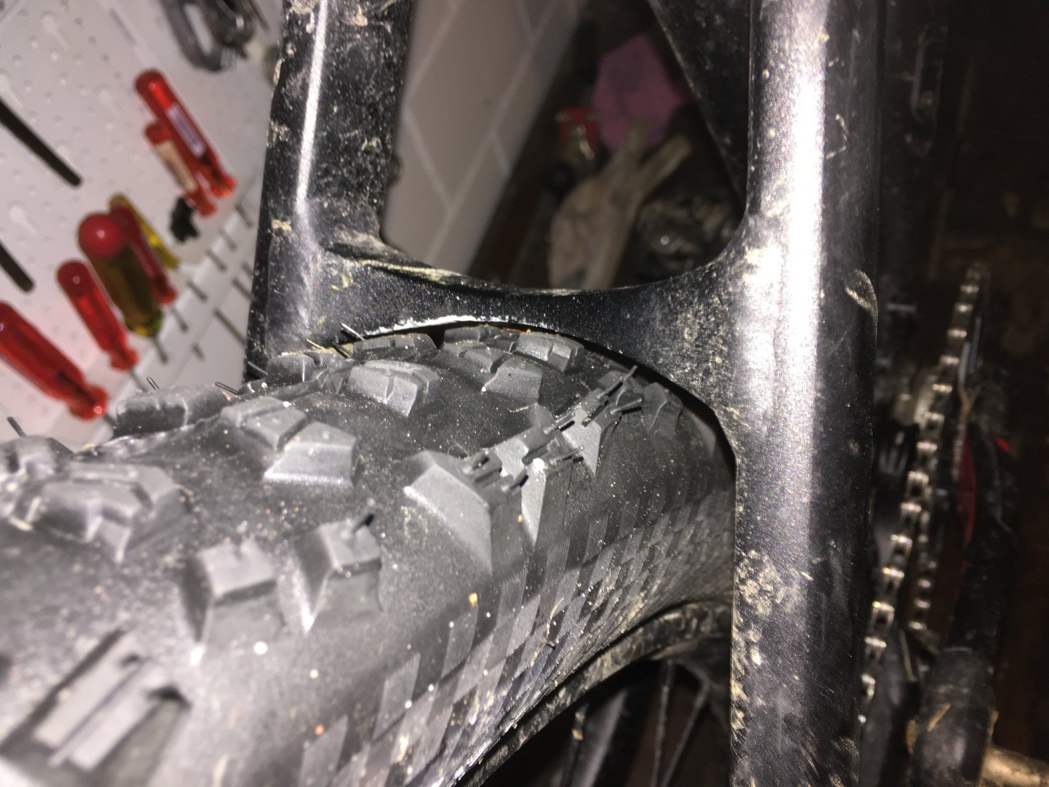

Hallo allerseits
Die Reifenfreiheit beim MK14 XXL wird von Liteville bei Laufradgrösse 29" bis 2,5" angegeben.
Der Continental TrailKing in 2,4" ist aber bereits grenzwertig! Bei nassem Wetter wird die Strebe vom Schmutz ziemlich lädiert:D
Original war der Hans Dampf in 2,3" montiert, dieser war aber nicht sehr Standfest. (Schlitz in der Seite)
Wie sieht es bei euch aus? Was habt Ihr für Erfahrungen mit grossen Reifen?

Sieht knapp aus. Hier mal ein Bild vom MK 11 mit 29er Conti MK II in 2,4". Natürlich kommt es auch auf die Felge an, aber der Platz für den Reifen hat sich anscheinend reduziert. Frohes Fest allerseits!
Hallo allerseits
Wünsche frohe Weihnachten
Gruss Stollen
Der Trail King baut wahnsinnig breit und hoch.
Radon hatte beim Slide 160 sogar den 2.2 hinten verbaut, da es sonst zu knapp war.
Versuch doch mal nen Michelin Wildgripr.
Ist zierlicher, als TK, aber stabiler, als HD.
