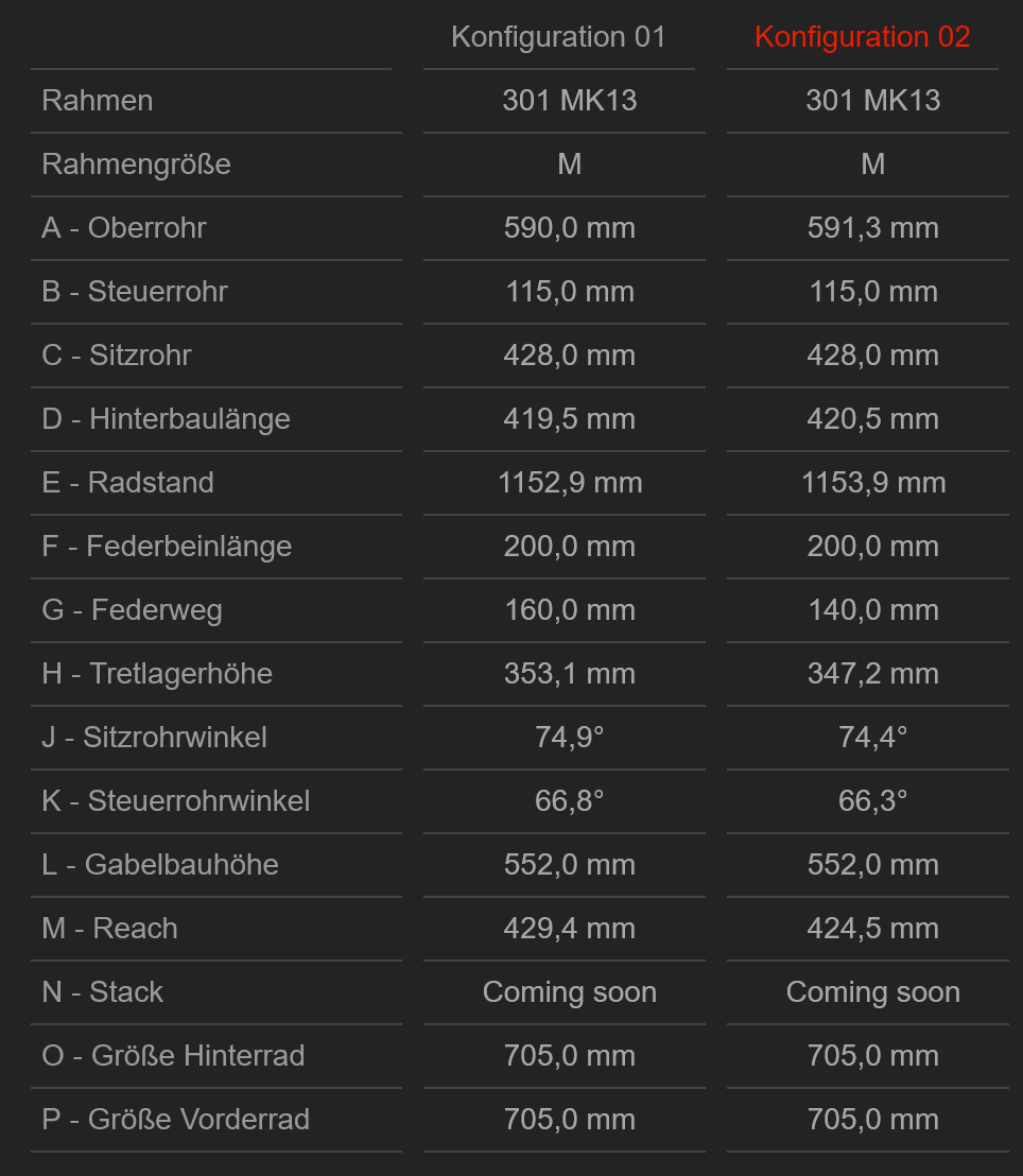

Zum Federweg: 2 cm weniger Federweg hinten = Heck kommt tiefer und der Lenkwinkel wird flacher.
2 cm kürzere Gabel = Front tiefer und steilerer Lenkwinkel.
2 cm hinten und vorne = gleiche Winkel und niedrigerer Schwerpunkt.
UND 2 cm sind durchaus ein spürbarer Unterschied!
Gibt es denn mittlerweile Geometrietabellen für die 140er Version? Bisher meine ich immer nur die für 160mm gesehen zu haben. Daher ist mir nicht klar, welche Auswirkungen die anderen Hebel genau Geo haben.
Hier der Vergleich bei einem 301 MK13:
@BigMounty: bin davon ausgegangen, dass hi/vo gleich viel Federweg vorhanden ist. Sonst stimmt meine Aussage natürlich nicht mehr.
Anyway, halb so wild. Mein Post war bis zu einem gewissen Punkt mehr ironisch gemeint.
Passt ja auch alles soweit, mir war nicht ganz klar wie genau es gemeint war und so habe ich versucht die Sache einigermaßen verständlich zu erklären.
