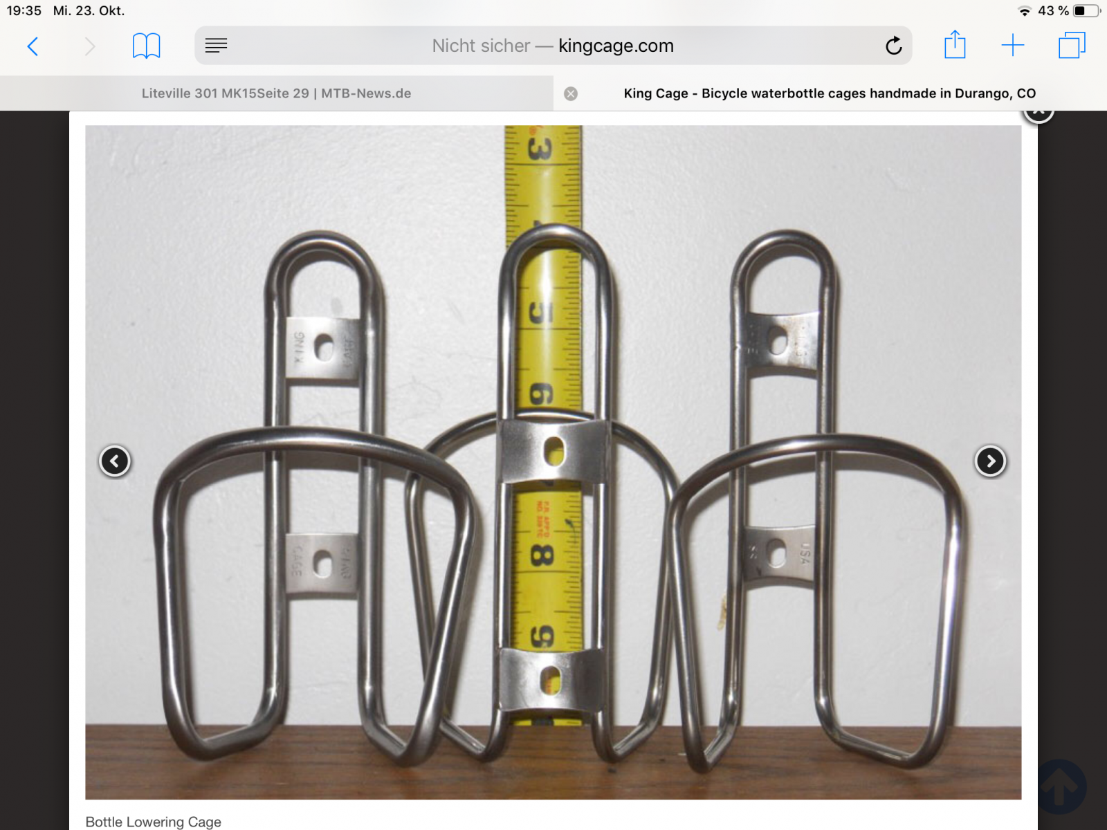

Hilft es ggf. zwischen Flaschenhalter und der unteren Schraubenbefestigung ein paar Unterlegscheiben zu montieren? Dadurch entfernt sich der "Flaschenkopf" vom Dämpfer.
Warum nicht mal ausprobieren. Oder außermittig nach rechts verlegen mit einem Adapter. Dann könnte man das Rad immer noch gut tragen, wenn man es müsste. Ist vom Style her natürlich suboptimal.

Hat schon jemand eine Lösung für eine Trinkflasche gefunden? In meinen Rahmen Größe L passt bis jetzt noch nichts. Normale Trinkflasche mit Halter garkeine Chance. Große Fidlock passt auch nicht, der Versuch mit dem Fidlock uni connector ist auch gescheitert. Ich hoffe jetzt noch auf die neue 450 ml Fidlock-Flasche. Habt ihr noch Ideen?
Bei meinem M Rahmen klappts mit nen normalen Flaschenhalter und einer 750ml Flasche.
Ist beim L Rahmen das Oberrohr tiefer??
Bei mir passt eine 650ml Flasche von Spezialiced in dem L-Rahmen (der Dämpfer geht gerade so vorbei, 1mm Freiraum).
