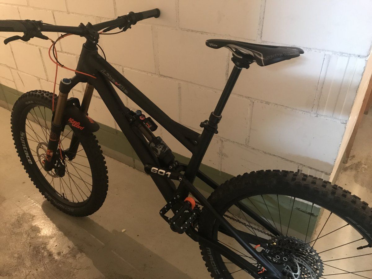

Servus,
hab das Bike wieder und gestern Abend gleich das 32Z Eagle Oval KB angebaut. Passt !!! Spacer habe ich NICHTS geändert, also weder auf der Drive, noch auf der Non-Drive Seite einen Spacer. Von Mitte Blatt (Zahn) bis Mitte Wartungsklappenschraube sind es bei mir ebenfalls 51 mm. Hab den Tipp von Jojo10 befolgt und ein Stück Schutzfolie geklebt.
Danke nochmal für alle Tipps!
Grüße zabone
