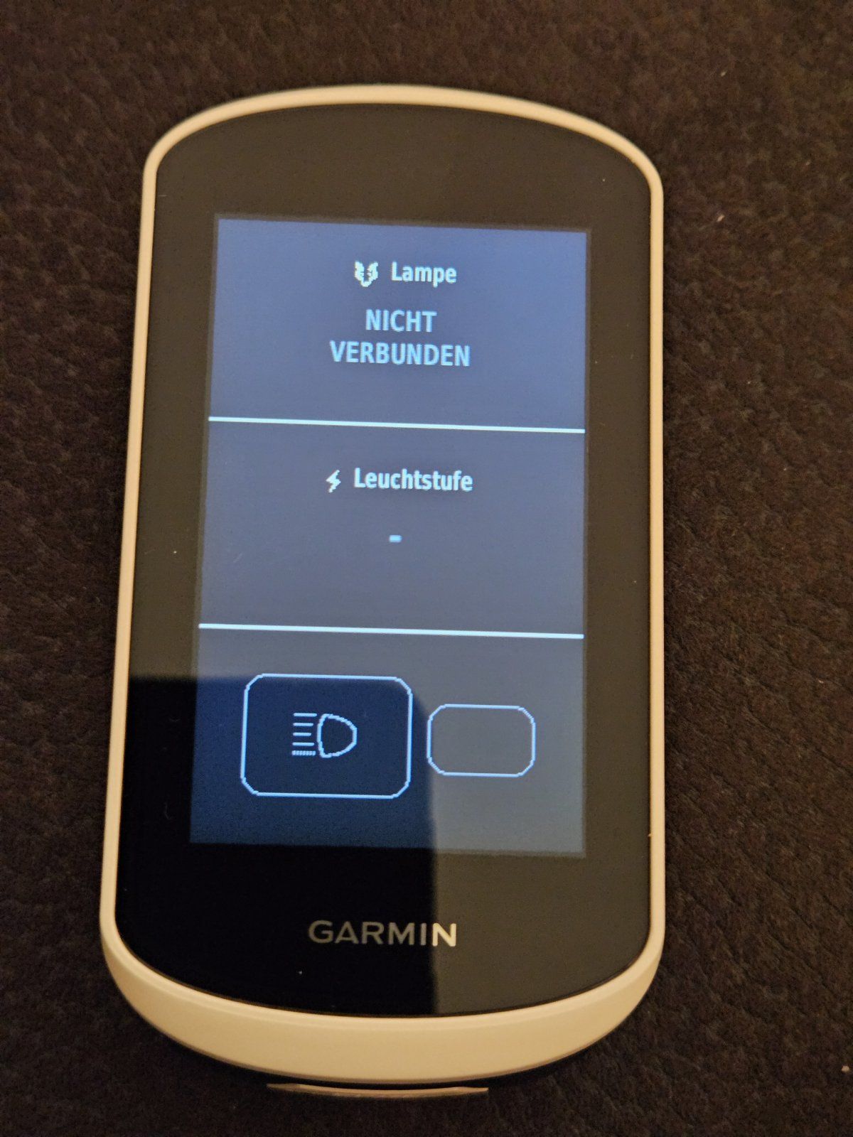

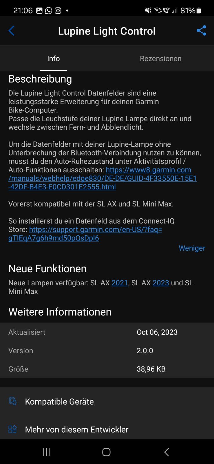

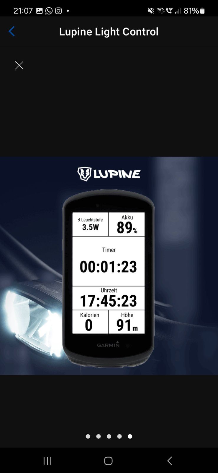

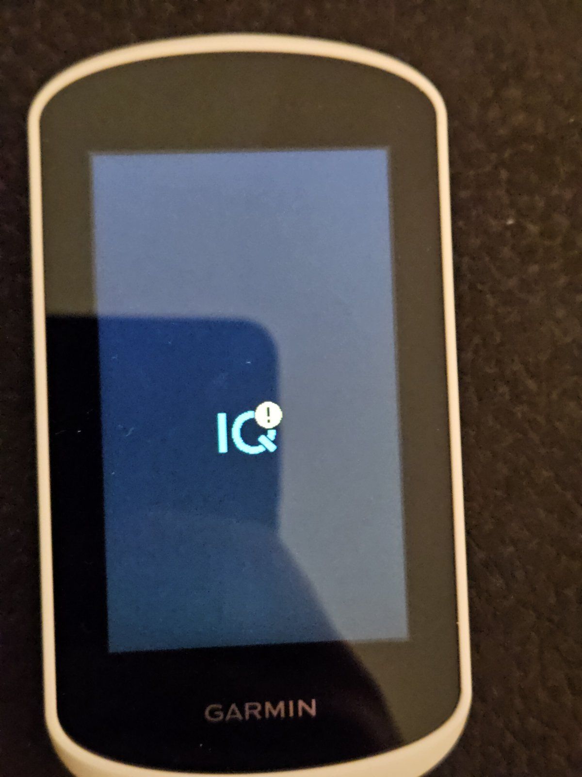

Es scheint dich was zu tun bzgl. Garmin Integration, leider bekomme ich es aber noch nicht zum laufen.
Im Garmin IQ Store ist die Lupine App schon zu finden und angeblich ist auch die Minimax kompatibel. Ich kann die Lupine Datenseiten auch hinzufügen, aber die Verbindung funktioniert noch nicht. Ein paar Sekunden nachdem ich die Lupine mit dem Akku verbinde kommt auf dem Garmin so ein Fehlersymbol.
Garmin IQ Store:
Screenshot_20231030_210726_Connect IQ.jpgScreenshot_20231030_210627_Connect IQ.jpg
Lupine Datenseite:
Ein paar Sekunden nachdem ich die Minimax mit dem Akku verbunden habe verschwindet die Datenseite und es bleibt das Symbol übrig, wahrscheinlich das Zeichen dafür dass irgendwas abgestürzt ist oder so...
Da aber offiziell noch gar nichts kommuniziert wurde scheint das eher noch eine Testversion zu sein.
Aber offenbar arbeitet man dran was ja schon mal gut ist :)

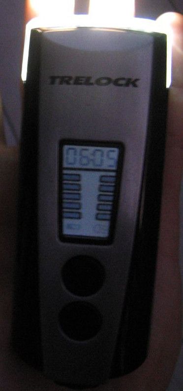

das würde klappen. Bei der Trelock LS950 kann ich auch bei Tageslicht gut die Anzeige ablesen. Blendet nicht bei Dunkelheit und nicht das Blickfeld. Vllt. klappt es mit MiniMax 2/2024?
Das ist ja auch ein Monstergerät, wo man so etwas unterbringen kann.
