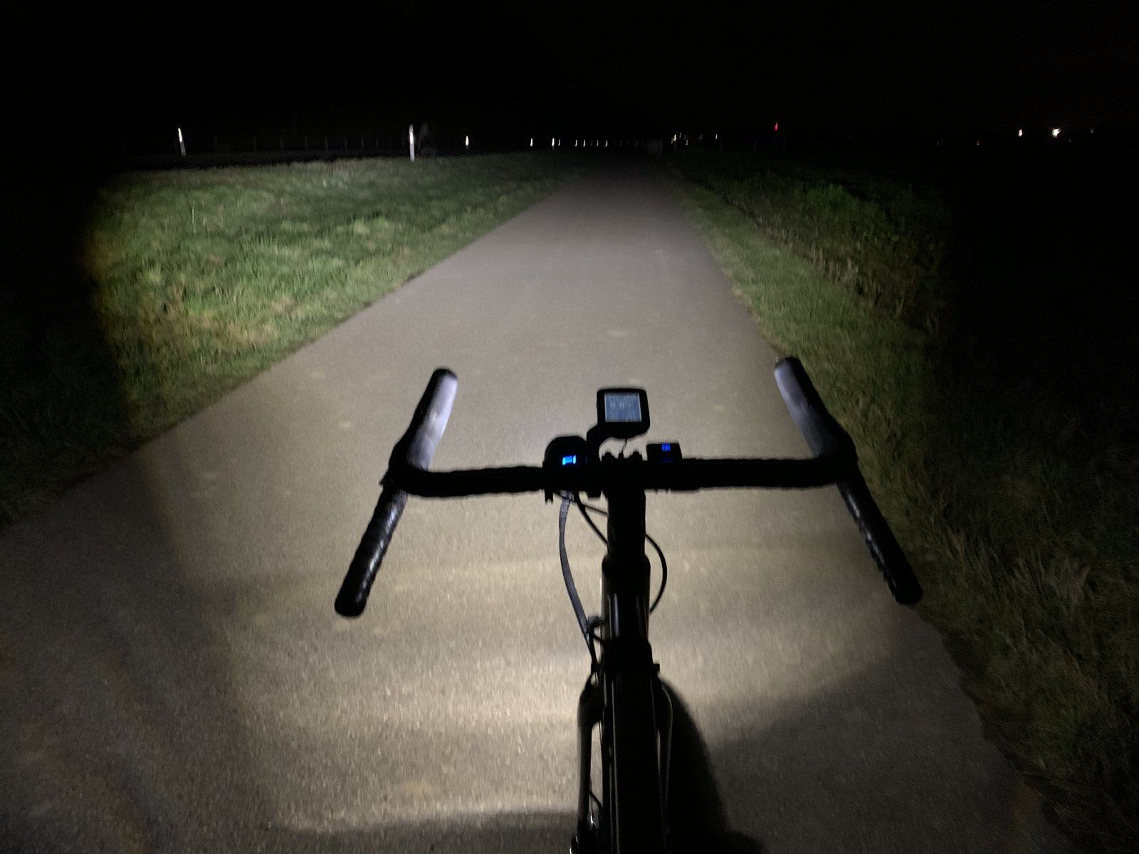

bei dem Wiesenbild bekomm ich richtig gänsehaut und brauch heute keine grusselfilmchen anzuschaun.
darf man da auch erfahren, was für ein WB verwendet wurde?

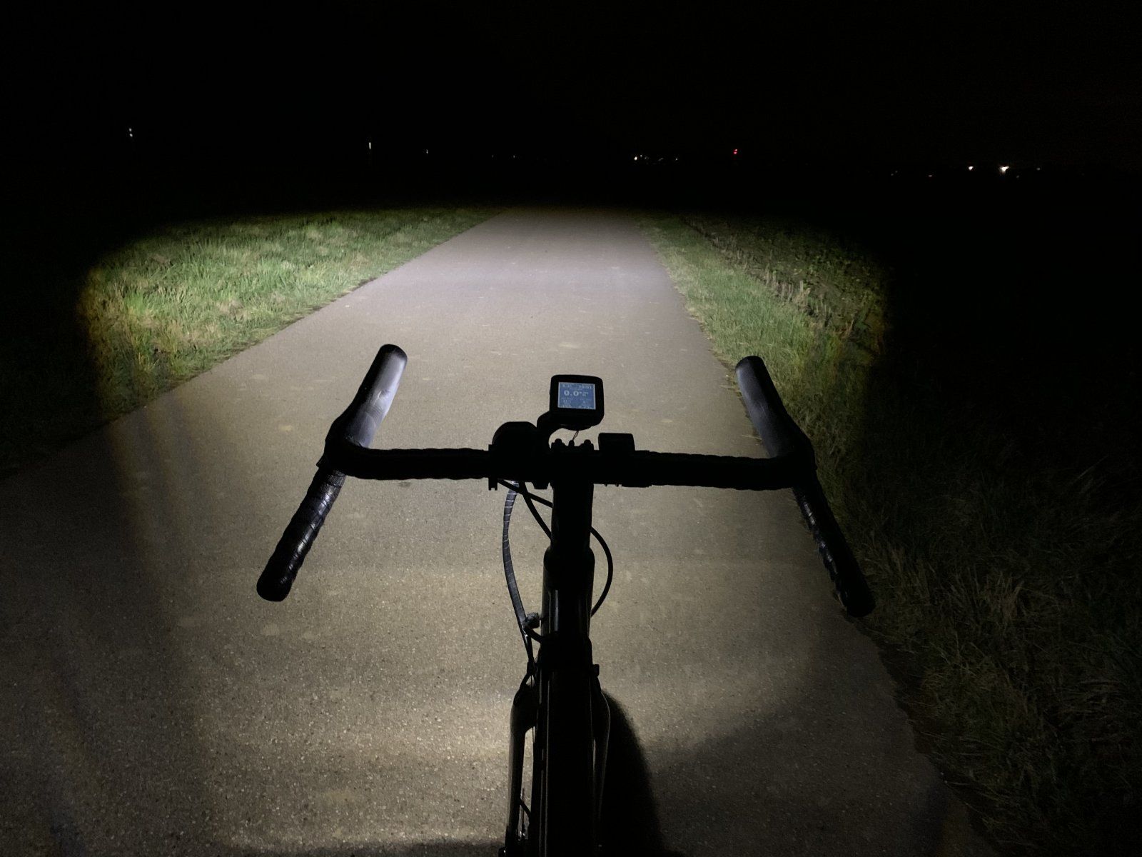

Ich hätte hier mal eine Bitte an ein paar Besitzer neuerer SL-AF's (z.B. @Chrisinger @Muehi @xlacherx) um ein kleines Kuriosum zu klären:
Könntet ihr mal sagen, ob eure SL-AFs
1) auch ein Lichtbild wie im ersten Bild in diesem Post gezeigt gegen die Wand werfen (Hell/Dunkel/Hell)
2) der Taster an der Lampe im manuellen Modus (ein-/aus-schaltbar via 6x Lampe aufleuchten lassen) nur ins Tagfahrlicht schaltet oder ob der bei Euch zwischen Fern- und Abblendlicht schaltet?
Herzlichen Dank!

Interessant, diese Schwankungen. Es kursieren ja doch ein paar Beamshots und Videos, und die zeigen meist dieses Oval. Gut für Dich dass Du es nicht hast.@Polyphrast
Wurden die beiden Wallshots oben in genau der gleichen Weise aufgenommen? Im oberen der beiden sieht man nur ein Oval, darunter im Grunde gar kein Licht, was ja eigentlich so nicht sein kann.
Bei meiner sieht das Abblendlicht ungefähr auch so aus wie im unteren Shot. Meine war schon eher eine der ersten Auslieferungen.
Das ist normal, die untere Reihe LEDs hat das gleiche Lichtbild wie die obere (fürs Abblendlicht), nur eben nach oben geschoben. Das überlagert sich dann mit dem Abblendlicht und daraus resultiert das. Da scheint es wohl ein paar Schwankungen in der Lichtbildqualität vom Abblendlicht gegeben zu haben.Diese etwas ungleiche Lichtverteilung (oval) entsteht bei meiner nur im Fernlichtmodus, wie ich gerade bemerkt habe. Stört mich aber nicht.
Kann man pauschal so nicht sagen, Licht dass die Lampe steil nach oben wirft, ist nicht reguliert in der StVZO, zumindest habe ich dazu noch nichts gefunden. Kann natürlich sein, dass das irgendwo versteckt ist. Der Messschirm ist ja keine hunderte Meter hoch, so dass steil austretendes Streulicht nicht erfasst wird.Wenn die SL-F im Abblendlicht mehr Streulicht nach oben hätte, dann wäre vermutlich die Zulassung nach StVZO weg. Ist also ganz gut so, daß es das nicht gibt.
Rein interessenhalber, wie funktioniert es, dass 450 L bessere Fernsicht liefern wie die 850/900/1000 L (was auch immer Lupine da so alles nennt) einer Lupine SL-AF.Die Supernova ist aber keine Funzel, und ist (im Abblendlicht) im hellsten Punkt sogar noch heller als die Lupine (im Abblendlicht), die Fernsicht bei erstgenannter ist da nämlich im Abblendlicht noch einen kleinen Ticken besser (trotz nur 450 lm), dafür strahlt sie nicht so breit.
@Yukio Schau Dir einfach nochmal die Bilder von dem Beamshot an, den @flyingcubic und ich gemacht haben, siehe Post #722. (Aber schau die Bilder bitte in der Originalgröße an und scroll rein, dann erkennt am die Details in der Ferne und das Streulicht deutlich besser) Es ist letztlich die Frage, welche Lichtverteilung du haben willst bzw gebrauchen kannst. Ich kann nicht sagen welche Lampe besser ist, dazu sind sie in der Leuchtcharakteristik zu unterschiedlich, wie es auch schon @flyingcubic schrieb.Rein interessenhalber, wie funktioniert es, dass 450 L bessere Fernsicht liefern wie die 850/900/1000 L (was auch immer Lupine da so alles nennt) einer Lupine SL-AF.
