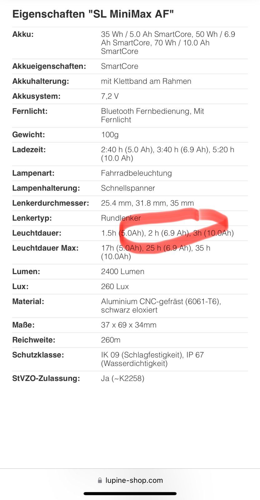

Ich glaube der Zeitangabe für das 25 Watt Fernlicht der Minimax mit dem 6,9er Akku nicht.
Die Angaben im Vergleich:
5,0 Ah 1h20min
6,9 Ah 1h25min
10 Ah 2h50min
Der 6,9er müsste rechnerisch mind. 1h50min mit vollem Fernlicht schaffen, und nicht nur die angegebenen 1h25min, die ja fast gleich mit dem kleineren 5,0er Akku wären.

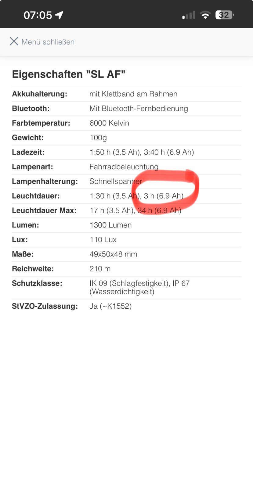

Das sind nicht meine Leuchtzeiten. Die stehen auf der Lupine Homepage unter Eigenschaften bei jeder Lampe so darunter.
Anhang anzeigen 1780528Anhang anzeigen 1780529
Diese angegebenen Leuchtdauerzeiten kannst du eigentlich komplett weg tun ...
weil eine tatsächliche Leuchtdauer immer davon abhängt, in welchem Modus die Lampe gerade betrieben wird.
Da geben die jeweiligen Lampenanleitung auf jeden Fall viel sinnvollere Informationen.

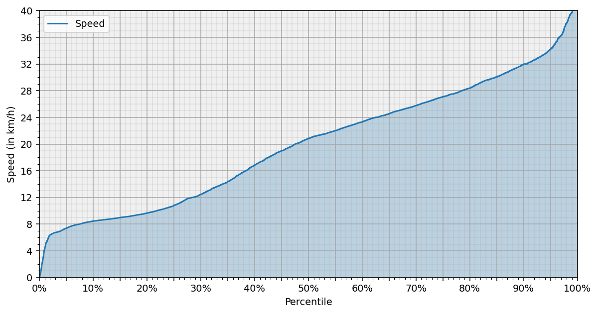

Meine Rechnung geht folgendermaßen:
Code:
5 W * 4 h / (0.6 * 0.7 * 0.7) = 68 Wh
Im Detail aufgeschlüsselt:
  • 5 W (gedimmtes Abblendlicht)
  • 4 h (je nach Route 2 x 2 h auf meiner Pendelstrecke)
  • 0.6 (um den Akku zu schonen und zwecks Notreserve möchte ich den Akku nur zu 60 % entladen)
  • 0.7 (der Akku altert über die Jahre, ich will ihn nutzen, bis die Restkapazität bei 70 % angekommen ist)
  • 0.7 (im Winter bei Kälte, bekommt man bei unseren Temperaturen ca. 30 % weniger aus dem Akku raus)
Wenn ich jetzt bei der angehängten Geschwindigkeitsverteilung bis 10 km/h mit dem Tagfahrlicht, bis 20 km/h mit dem gedimmten Abblendlicht, bis 30 km/h mit dem normalen Abblendlicht und ab 30 km/h mit dem Fernlicht fahren würde, dann läge der Durchschnittsverbrauch sogar bei 8.3 W, was schon recht ordentlich ist.
