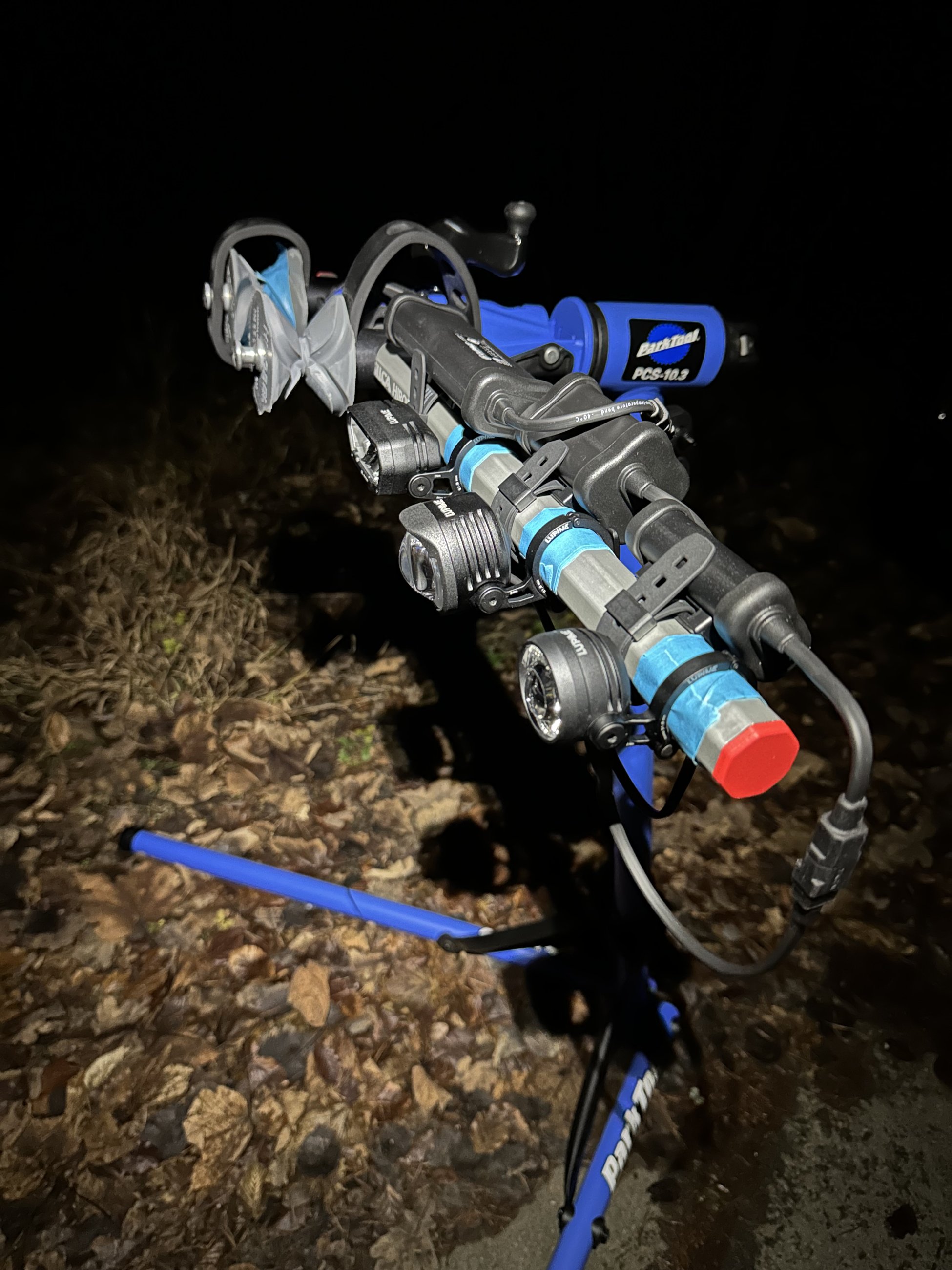

Ich bin mir eben nicht sicher ob ich die MiniMax Ausleuchtung besser finde. Fernlicht ist krasser aber beim ABL leuchtet sie zwar direkt vorm bike viel weiter links und rechts aus aber gerade das mittlere und letzte Drittel lag bei der SL AF breiter und gleichmäßiger.
Die Lampen waren beide auf gleicher Höhe und gleich weit eingestellt.
SL AF
SL MiniMax AF

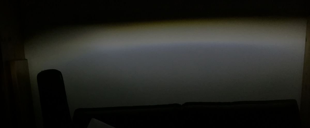

Edit: Ich hab das Bild dachte ich hier im Faden schonmal gepostet, finde es aber nicht mehr. Daher nochmals. Zuerst eine SL AF im Abblendlicht (Foto ist absichtlich zu dunkel, stellt nicht die Realität dar!)
Man sieht klar den hellen Streifen an der Hell/Dunkel Grenze
Nun die SL AF im Fernlicht (auch dieses Foto ist absichtlich deutlich zu dunkel, stellt von der Helligkeit her nicht die Realität dar!)
Die unteren zwei Striche begrenzen den hellen Streifen vom Abblendlicht, die oberen zwei Striche den hellsten Bereich vom Fernlicht. Dazwischen ist es merklich dunkler (das Foto gibt das in dem Fall nicht so gut wieder)
Stellt man nun die SL AF auf ordentlich Reichweite (50-70m) und schaltet ins Fernlicht, dann wird es a) auf der Straße dunkler und direkt über der Hell/Dunkel Grenze des Abblendlichts ist es nochmal merklich dunkler.
Bei der MiniMax dagegen ist das Fernlicht direkt über der Hell/Dunkel Grenze des Abblendlichts maximal hell. Bei der SL AX ist ein ganz kleiner dünner dunklerer Streifen zwischen Abblend- und Fernlicht (der ist aber deutlich weniger störend als bei der SL AF)
