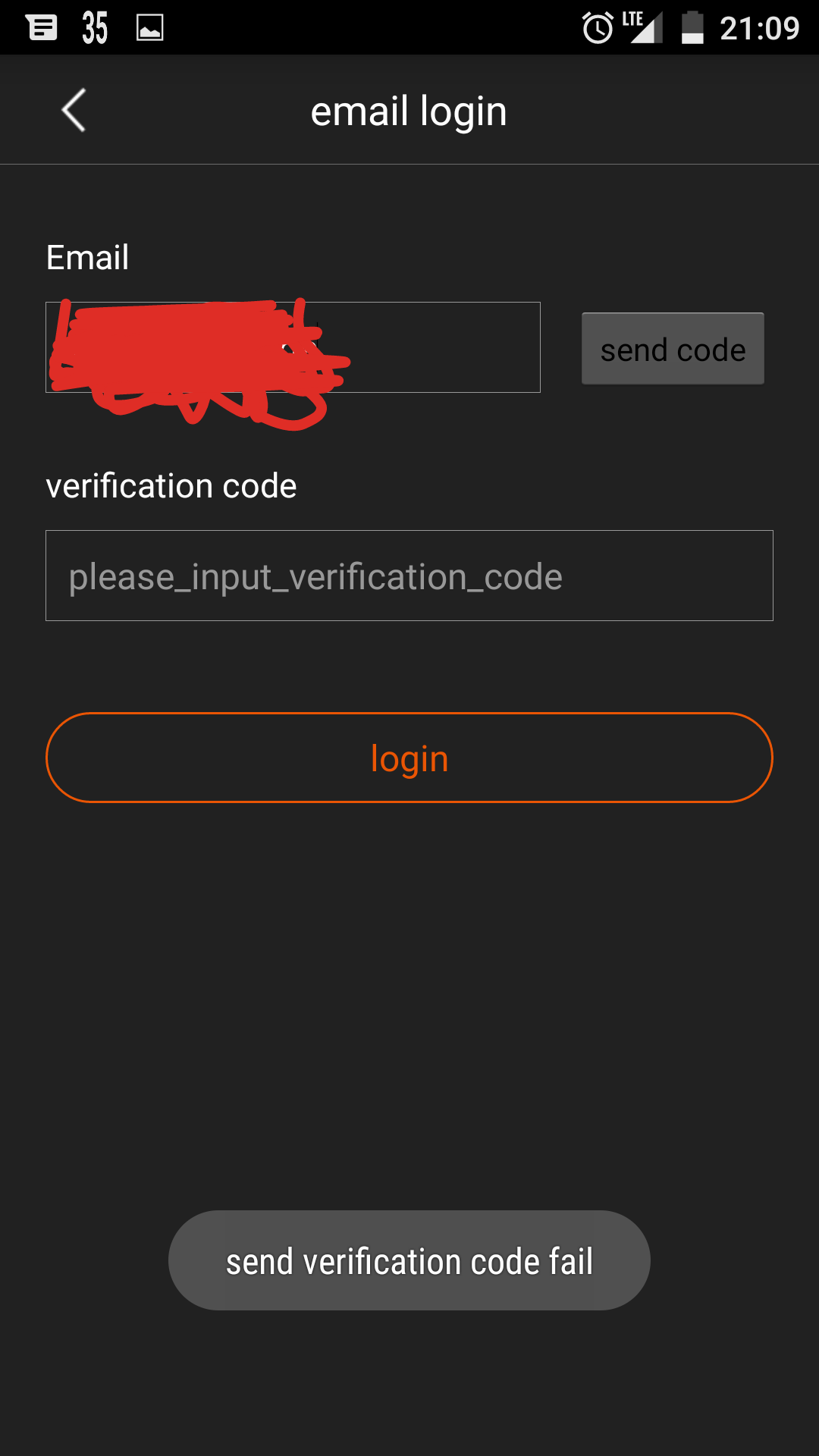

Ich komme leider nicht nicht Mal wirklich im die App rein, weil ich mich bei der erstmal anmelden soll...
Evtl noch andere Ideen?

Normalerweise öffnet man beim ersten Mal die App und muss man seine E-Mail Adresse und die Seriennummer der Lampe eintragen. Dann bekommt man eine Mail mit einem Pin welchen man in die App einträgt, fertig. Auch im Spam Ordner nachsehen!

Ich bin davon ausgegangen dass der Verifikation Code per Mail geschickt wird , weil neben der Eingabezeile für die Emailadresse "send Code" steht? Das geht aber eben schief, weil die App keine Mail schickt.
Oder muss ich bei verification Code eine Seriennummer eintragen??? Falls ja - wo finde ich die?

Habe es gestern Abend noch Mal mit einer meiner 906 gemacht. Mail Adresse eintragen, dann gibt's ein Mail (Spam Ordner prüfen!) Mit einer Code, dem eintippen fertig. Seriennummer vom Aufkleber auf dem Karton musste ich nicht eingehen, war früher Mal so.
Schade, wenn ich meine Mail-Adresse eingebe, dann schickt die app definitiv keinen Code... Spam Ordner hab ich natürlich kontrolliert, aber auch die Info
Send verification Code fail
Passt ja dazu.
Hast du iOS oder Android?
Unter dem roten habe ich die Mailadresse eingetragen, dann rechts daneben geklickt. Fazit ist die "Antwort" unten

Verblüffend:
Am Tablet funktioniert die Anmeldung in die App jetzt auf einmal. Aber die Lampe wird nicht vom Tablet erkannt...
Fazit:
Am Handy sehe ich die Lampe als m2 zwar über die Bluetooth Einstellungen, komme aber nicht in die App rein
Und am tablet komme ich in die App uber die Google Anmeldung, aber die App findet keine Lampe (auch nicht über die Bluetooth Funktion sichtbar).

Hat das Tablet BTLE? Welche Android Version? Das wird bei den alten nicht unterstützt.

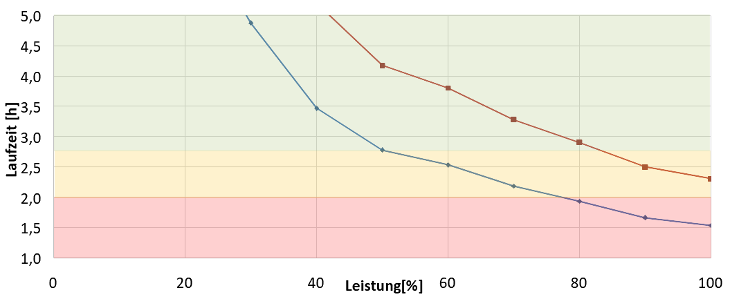

Hallo ich habe inzwischen zwei 906 und beide von Dir angesprochenen Akkus. Die Laufzeiten kann ich nicht ganz bestätigen. Ich habe die Leistungsaufnahme der Lampe mittels Datenlogger mal für verschiedene Leistungseinstellungen bei sehr guter Kühlung aufgezeichnet und ausgewertet.
Der 5,2Ah Akku entspricht der blauen, dementsprechend die rote Linie dem 7,8Ah Akku. Magicshine bezieht die Laufzeitangaben auf ca. 70% der einstellbaren Leistung. Mehr macht auch keinen Sinn, da die Stromaufnahme der Lampe bei 100% deutlich zunimmt, die hinzugewonnene Helligkeit jedoch praktisch nicht. Ich habe daher immer max 70% programmiert. Wenn man mittels Fernbedienung dann noch ein wenig "regelt" kommt man sicher auf 3h mit dem 5,2Ah Akku. D.h. für 2,5h Ausfahrten reicht der 5,2Ah Akku locker aus.

Danke!
Gruß
Der Enerprof-Akku ist zwar gut, der Stecker jedoch großer Mist. Ich hab den großen 7,8er von MJ und kann nichts negatives darüber sagen. Mit voller Ladung und zusätzlichen USB-Adapter für Smartphone komme ich auf knapp über 3.5 Std bei 70% Maximalleistung der 906B.
