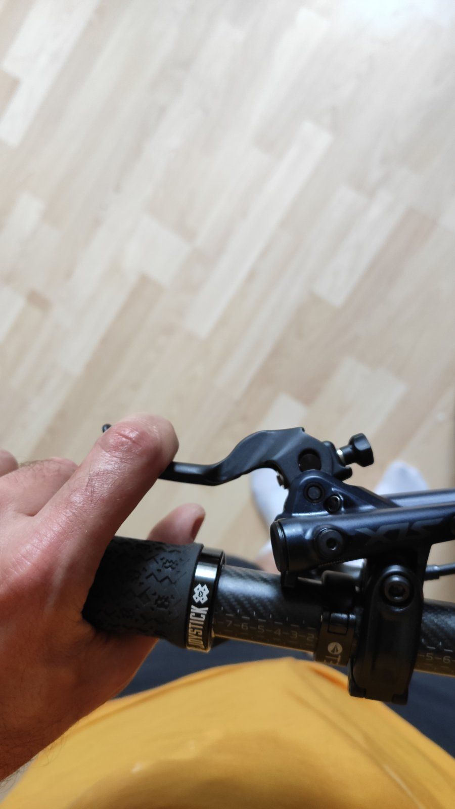

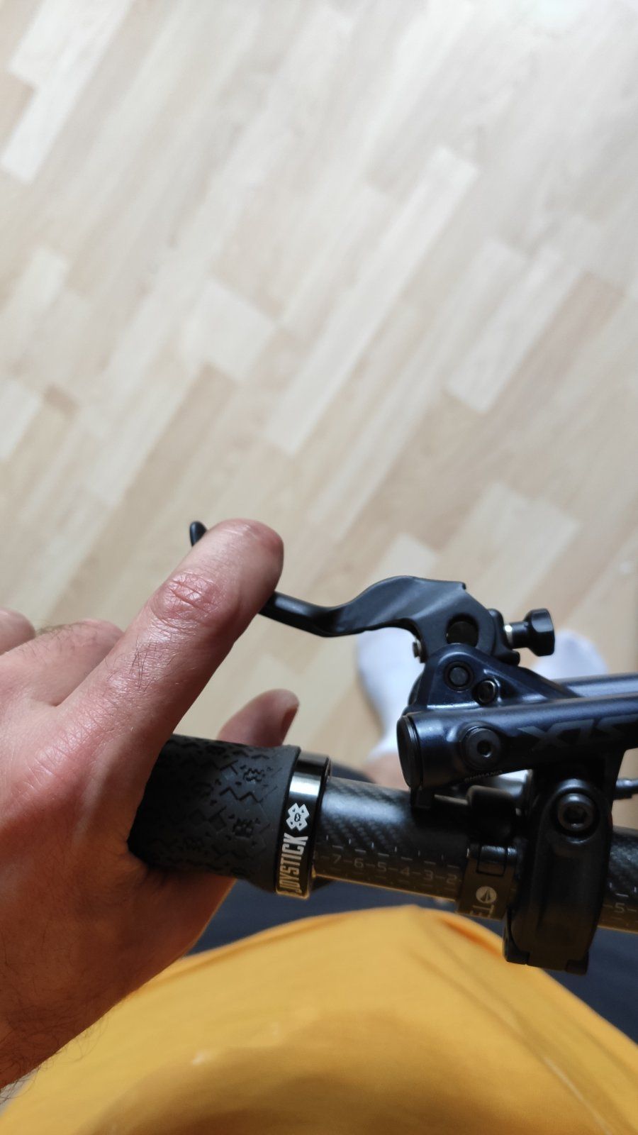

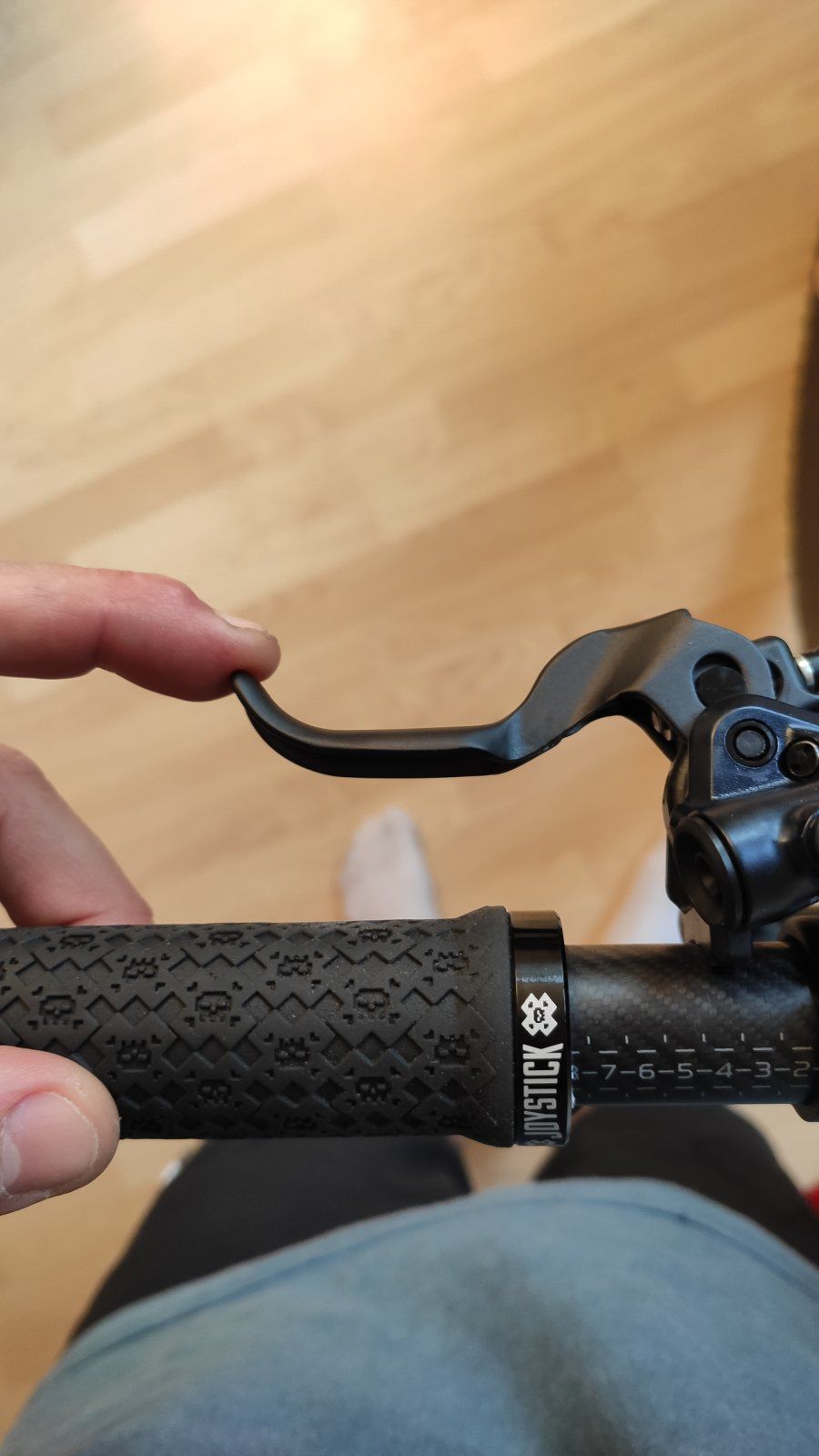

Umgebaut habe ich probehalber ja nur vorne zur Erinnerung. 203mm SLX Scheibe und neue Beläge in der MT5. Die Bremskraft ist sehr stark. Der Hebelweg ist immer der Gleiche unabhängig von der Hebelweitenverstellung. Sehr gut also. Die harte Entlüftungsschule von Robert Ammersee hat hier voll geholfen :)
Da sich die neuen Hebel von Shimano nochmals am Lenker abstützen Bild 1, musste mein Sattelremote (SDG) umgesetzt werden, bei mir zum Positiven.
Bild 2 ist Hebel unbetätigt, Bild 3 voll gezogen.
Fragen?
Fragen?Anhang anzeigen 1031730Anhang anzeigen 1031733Anhang anzeigen 1031734

Stelle den druckpunkt mal so nah wie möglich an den Lenker.
Überprüf dann die bremskraft und Härte vom druckpunkt.
Und schick bitte n bild davon wenn die schraube auf anschlag ist.
Also wie weit dein hebel zum lenker kommt.
Danke
