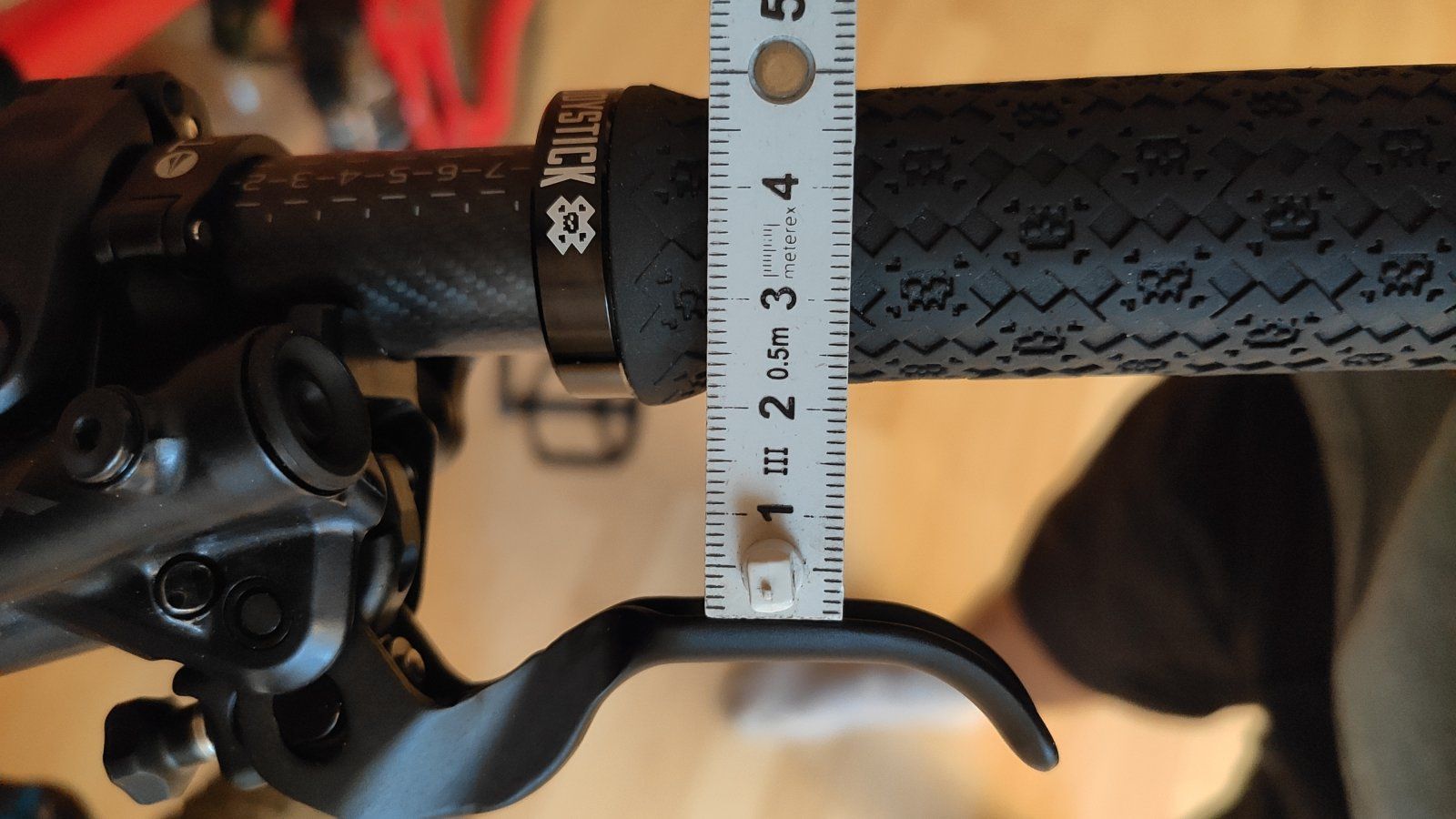

Wie gesagt bleibt der Druckpunkt der Gleiche während der Hebelweitenverstellung. Und dadurch das die Bremse gut beißt, kommt schon frühzeitig während der Hebel noch nicht voll gezogen ist, eine schöne Bremskraft zu Tage. Man muss also nicht voll ziehen, um eine gute Power zu merken
Das ist nochmals die dichteste Einstellung. Mein Hope E4 Hebel kommt nicht so weit an den Lenker im Leerlauf.
Bei dieser Minimummeinstellung ist der Druckpunkt nicht knackig. Ob das System trotzdem noch gut bremst, kann ich heute nicht mehr sagen.
Ja genau das meinte ich.
Er wird nämlich weicher und man braucht mehr Kraft für die gleiche bremskraft.
Kannst das morgen mal testen?
Aus familiären Gründen kann ich leider erst morgen oder Sonntag weitere Berichte geben.
Schönes Wochende
