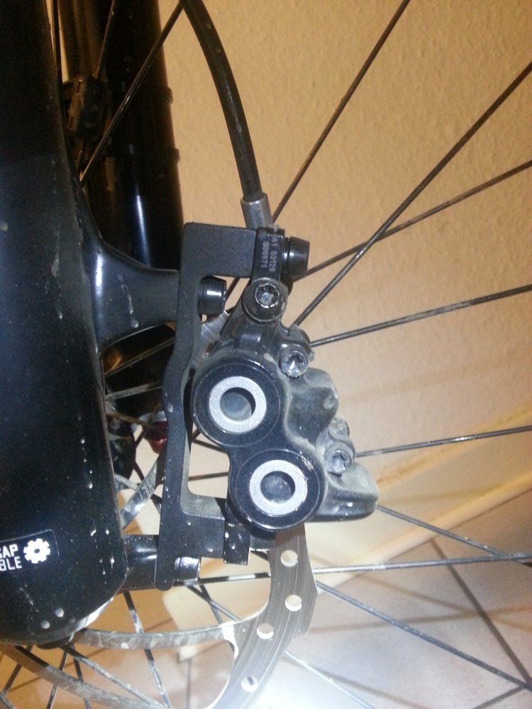

moin.
ich bin fast fertig mit dem umrüsten von MT5 mit saint gebern.
der adapter vorne ist noch etwas komisch.
ist es normal dass der schraubenkopf mit der der adapter an die gabel geschraubt wird wenig platz hat bzw am bremssattel ansteht?
man kann da ja nicht viel falsch machen.
hätte morgen ne schraube mit niedrigem kopf organisiert
moin.
Korrekt: Nimm eine Schraube mit niedrigem Kopf (DIN 6912), ohne Unterlagscheibe. Gibt's in jedem Baumarkt oder auch bei uns.
Im Anbetracht dessen, dass der vorhandene Trickstuff Adapter auch nicht billig war, würde ich lieber in den Baumarkt gehen und die 1.50€ Schraube holen.
Kann man machen. Aber wenn ich 30,- EUR für einen Adapter ausgegeben habe, der keine 13 g wiegt, dann wird der natürlich mit farblich passenden, hohlgebohrten Titan-Schrauben befestigt und nicht mit irgendwelchen Schrauben aus dem Baumarkt. Und da kommt man dann mit den 1,50 EUR nicht mehr hin. ;)
Immerhin gibt's die ISO-6912-Schrauben auch in schwarzem Titan. Nur halt nicht im Baumarkt. Da die verbauten Schrauben ja generell zu lang zu sein scheinen, kann man auch gleich noch ein paar mehr in passenden Längen kaufen.
Der abgebildete Trickstuff-Adapter ist keiner unserer CNC-Adapter, sondern ein Standard-Adapter. Preis 9,90. Eine stinknormale M6x16 mit flachem Kopf tut dort ganz prima ihren Dienst.
ja hmmmm das reicht trotzdem nicht....
dacht ich kann da jeden PM-PM Adapter kaufen?!
das problem ist dass ich Floating scheinen drauf habe also der Adapter schmal sein sollte
