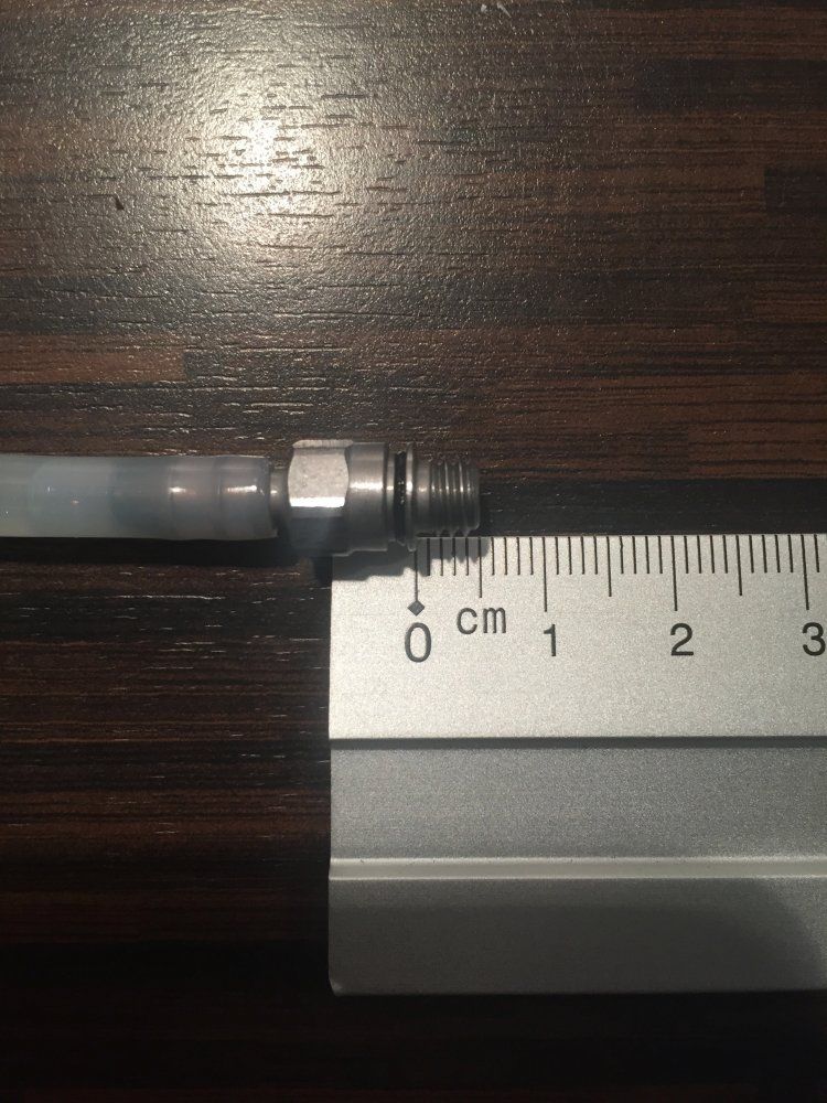

Da eine neue Bremse fällig war habe ich kurzer Hand zwei MT7 Bremssättel bei ( TCN aus Hamburg ) heißen die glaube ich bestellt. Dazu kamen zwei Shimano XTR M9020 Hebel und ein Satz Bremsleitungen.
Es ist alles zusammen und entlüftet.
Erster Eindruck ist super, die Tests waren aber noch nicht ausgiebig.
Ich vermute aber das ich nach den ersten richtigen Einsätzen nochmal entlüften muss. ( vorne ist schon gut, hinten noch nicht )
Später sollen noch Stahlflexleitungen folgen, ich habe aktuell nur keine für diesen M5 Anschluss gefunden.

Dann schau mal hier rein:
Shigura mit Stahlflexleitungen
http://www.mtb-news.de/forum/t/shigura-mit-stahlflexleitungen.820558/

Wenn man die umgekehrte Kombination verwenden möchte, Magura Hebel & Shimano Bremszange, welche Verbindungsteile (Pin, Olive) sollte man dann am besten verwenden bei einer Shimano Bremsleitung?
Und falls jemand grad einen Magura Bremshebel loswerden will, wär ich evtl. interessiert, bevorzugt MT7.
