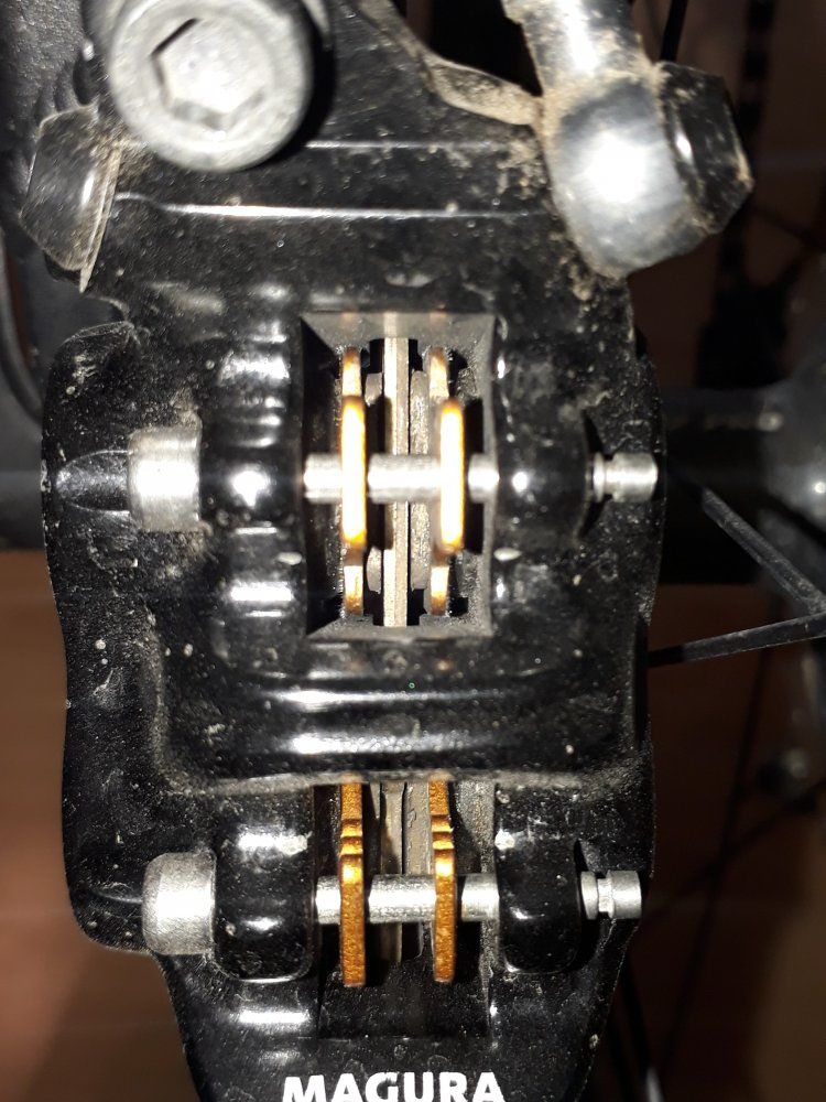

hier mal bilder von mt5 und mt4 zange, sind kombiniert mit slx m7000 gebern:
da ist ja wirklich riesig luft im vergleich zur mt7 (hier gesehen) und mt trail silber (für'nen kumpel (um)gebaut).
Das Bild ist jetzt zwar nicht optimal, aber man sollte es erkennen können - bei meinen MT5-Sätteln ist deutlich weniger Luft:

sp00n82, kannst du mal ein foto von deinem luftspalt hier 'reinsetzen? du fährst die mt5 sättel, oder?
in einem der anderen threads hat jemand geschrieben, der magura einfach mal per mail nach dem grund der unterschiedlichen luftspalte bei mt5 und mt7/mt trail gefragt hatte. als antwort kam, dass diese beiden bremsen so konstruiert wurden, dass dieser spalt kleiner als bei der mt5 ist, angebl. im sinne der kunden. also scheinen die zangen wohl doch nicht die selben zu sein, da sind bei der mt5 dann scheinbar mind. andere kolbendichtungen verbaut, vllt. sogar noch andere kolben?
bei meiner mt5 / slx m7000 kombi ist ebenfalls ein ziemlich großer luftspalt, während bei einer für einen kumpel mit xt 785 / mt trail 4kolben zange aufgebauten shiggy (xD nette abkürzung :daumen:) der spalt max. halb so groß ist. resultiert dann nat. auch in um einiges geringerem hebelweg bis zum kontakt des pads mit der scheibe.

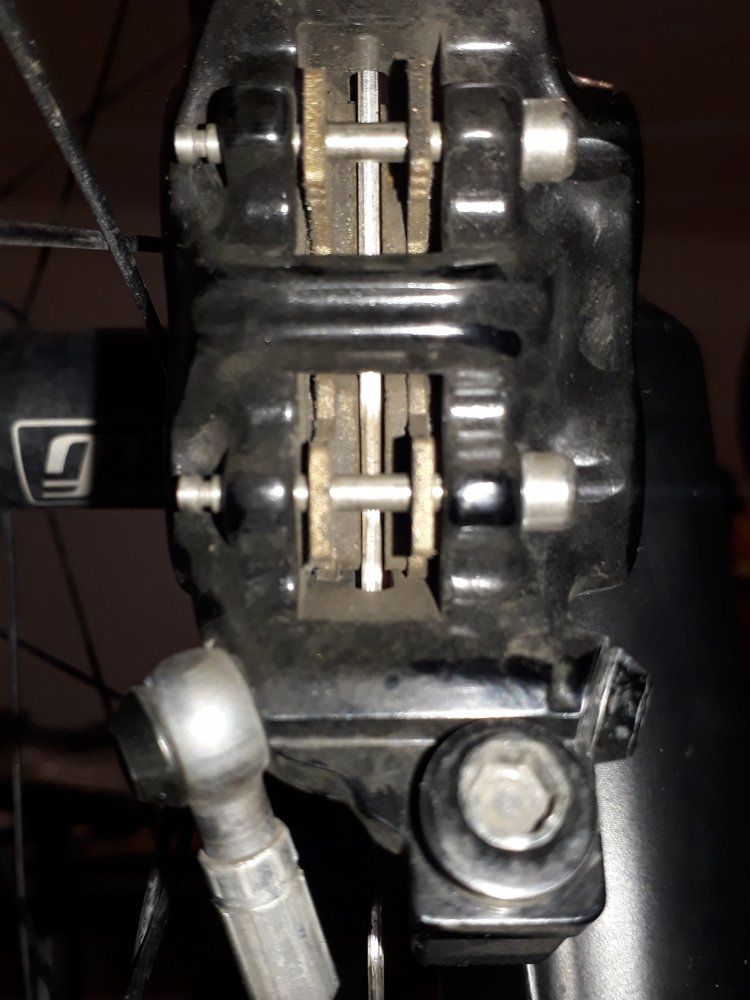

Hinterbremse, kürzlich entlüftet:
Vorderbremse, nur oben am Hebel nachgefüllt:
Der luftspalt bei mt5 und mt7 ist auf jeden fall anders. Habe es bei zich sätteln verglichen und dazu die offizielle aussage von magura erhalten.
Kann sein das die mt trail ebenfalls die quadringe der mt7 nutzt und somit den kleineren luftspalt hat.
ok, dann warst wohl du derjenige, der diesbzgl. bei magura nachfragte :)
wobei der spalt von sp00n82's mt5 zange mir jetzt schon sehr klein vorkommt. ich mach nachher nochmal pics meiner mt5 zange, die zw.zeitlich auch wieder entlüftet und zustzl. mit neuen vierteiligen semimetal pads bestückt wurde. seit dem wexl ist übr. auch ruhe in sachen rubbeln! aber jetzt erstmal eis mit kids :winken:

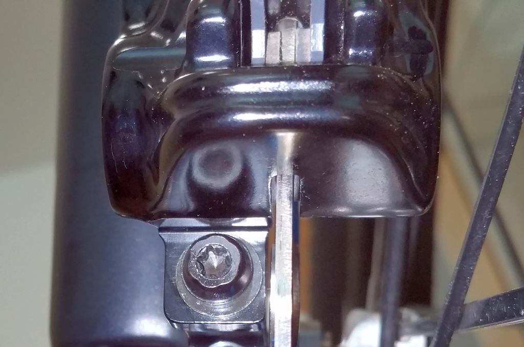

wegen der m7000 hebel: shimanos agb sollen angeblich alle gleich groß und damit minimal zu klein für magura vierkolben-zangen zu sein. beim entlüften lasse ich als letzten schritt, nachdem die entlüftungsschraube wieder in der zange verschraubt ist, den trichter auf dem shimano hebel und pumpe die beläge dann schon mal an die scheibe. wie es mit abgebremsten belägen dann aussehen wird, kann ich noch nicht sagen, ich fahr die shigura noch ned so lang.
hier noch kurz der luftspalt bei meiner m7000/mt5: resultiert so in ca. 20mm hebelweg, bis die beläge dann an der scheibe anliegen.
