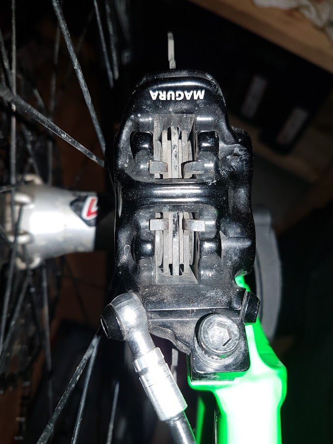

Ich fahr jetzt seit release die MT5 mit Shimano hebeln und hab mich mit einem Dauerschleifen eigentlich abgefunden. Ist für mich immer noch ein Rätsel wie man die mt5 schleiffrei fahren kann...
hier ein Bild, da ist kein 1/10 mm platz zur Scheibe, wenn die nur 99,9% anstatt 100% Gerade ist ist schon vorbei....
Oder sind meine Sockel von der ersten Generation rotz?

Also bei mir ist es auch brutal eng vom Abstand... da war noch mit Mt5 Hebel... mit dem Saint Hebel ists genau so eng, schleift aber nicht

Also hat sie bei dir auch mit den originalen Bremshebel so eng gesessen? Das ist jetzt nämlich mein nächster Versuch. Aber jetzt bin ich nimmer so optimistisch.:(
Ja so schauts bei mir mit der Scheibe auch aus. Aber daran möchte ich mich nicht gewöhnen.

Ja das Bild war ja mit orig. Hebel . Die saßen bei mir immer so eng, sobald die Scheibe einen Schlag bekommt schleift es minimal aber fast nicht spürbar. Ich weiss nicht wie sich die Doppelbeläge da im Gegensatz zu den Einzelnen verhalten. Fahre halt nur die einzelnen Performance. Hatte auch beim Umbau und Entlüften an beiden Sätteln die Kolben wieder mobilisiert

Wundert mich nicht, der Sattel steht schief zur Scheibe... Beläge ganz zurück drücken, Sattel so mittig zur Scheibe ausrichten danach Beläge abpumpen ggf mit schraubendreher einzelne Beläge zurückhalten, das alle Beläge gleich großen Abstand haben, dann schleift auch nix mehr....
Schleiffrei geht so in 5-10 Minuten....
am besten einstellen nach lichtspalt oder, so mache ich es, mit 2 fühlerlehren.
gibts auch speziell für scheibenbremsen. von hayes z.b.
Foto position ist ungünstig, Scheibe ist aber auch bei dem sattel komplett aus der Mitte... ganz rechts im Sattel, ggf schleift m die Scheibe schon am Sattel Abhilfe siehe vorheriger Post...
Wie gesagt Bild ist älter und noch mit den Mt5 Hebeln. Hab die ja nun komplett mittig stehen seit dem Umbau. Der Spalt zwischen Scheibe und Belägen ist halt trotzdem eng. Aber schleiffrei. Hab eben auch kein wirklichen Leerweg am Hebel. Mit dem Mt5 Hebel war es etwas mehr und schwammiger. Jetzt leg ich den Finger nur an und ziehe vom Gefühl 1mm an der Hebelspitze und sofort volle Kraft am Anker.
