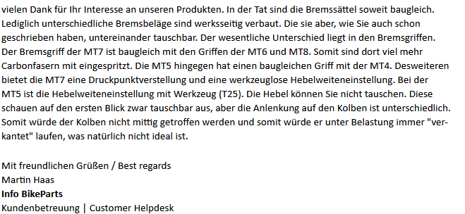

Der luftspalt bei mt5 und mt7 ist auf jeden fall anders. Habe es bei zich sätteln verglichen und dazu die offizielle aussage von magura erhalten.
Kann sein das die mt trail ebenfalls die quadringe der mt7 nutzt und somit den kleineren luftspalt hat.
Ich hab jetzt auch mal nachgefragt, und die gegenteilige Antwort erhalten, nämlich dass die Bremssättel bei MT5 und MT7 gleich sind.
// Edit
Ich hab jetzt nochmal eine Mail mit dem Hinweis auf die von @jatschek gepostete andere offzielle Antwort geschrieben. Mal sehen, ob sie das aufklären können (wahrscheinlich erst nächste Woche).
Könnte ja sein, dass die Bremszangen an sich gleich sind, aber unterschiedliche Quadringe verbaut sind, weswegen die Hebel bei der MT7 nicht soweit zurückfahren können wie bei der MT5.
Die Beläge sollen einerseits schneller an der Scheibe sein, andererseits aber soll die Bremskraft bei gleicher Handkraft höher sein!?
Das widerspricht sich doch vollkommen, zumindest ohne was in Richtung ServoWave...
"Die Hebel bekommen Sie so nah an den Lenker, wie die Hebelweiteneinstellung es zulässt" - ist das deren Ernst? Fehlt bloß noch die Aussage, dass man so stark bremsen kann, wie es die Bremskraft zulässt :wut:
Letzteres war wohl die direkte Antwort auf meine Bemerkung, dass ich eine Bremse suche, die möglichst geringen Leerweg hat, weil ich die Hebel nah am Lenker habe.
