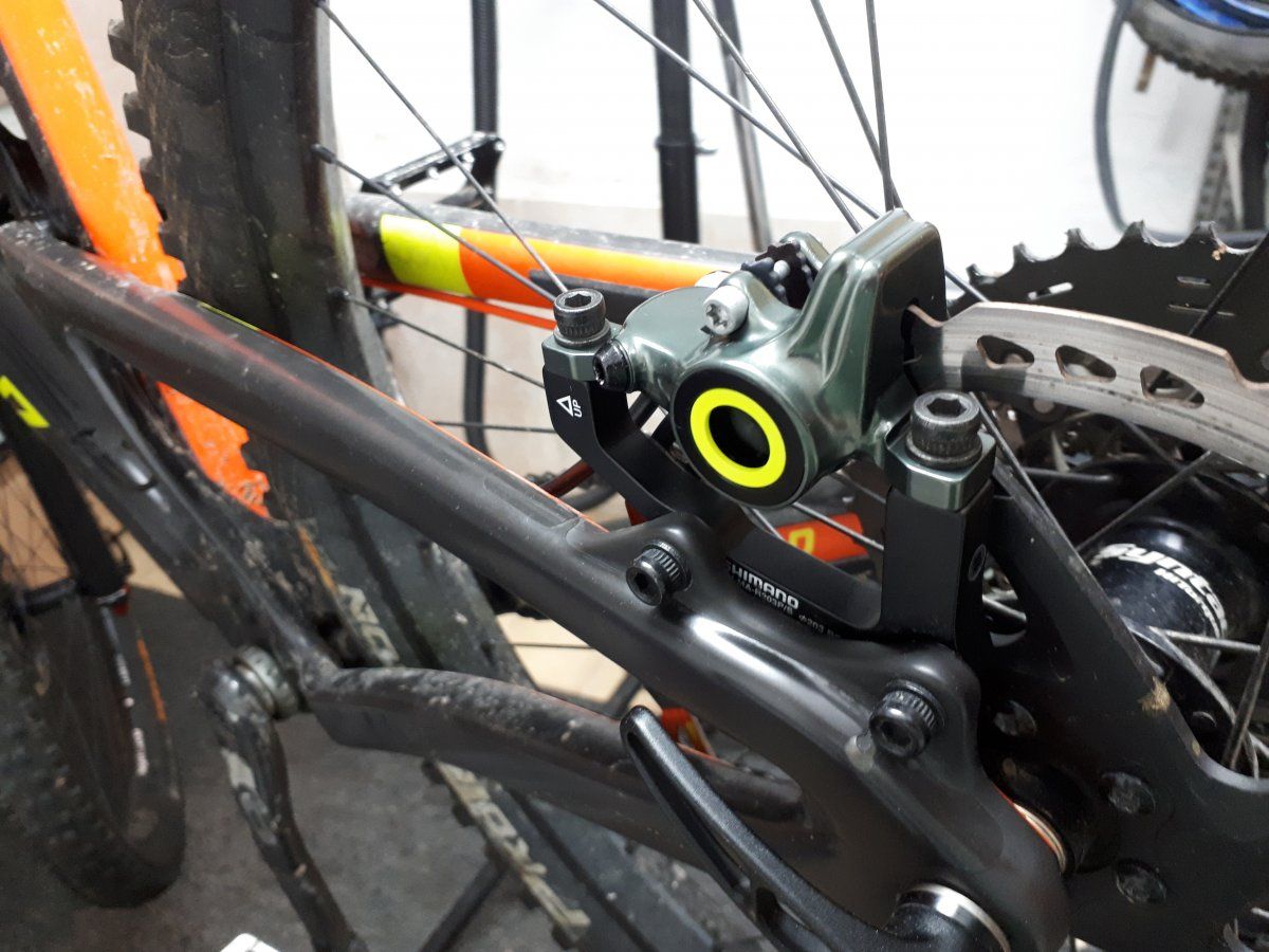

Hab an meinem Nomad vorne die MT7 und hinten die MT8 Zange dran. Kombiniert mit den Saint-Hebeln. Und vo+hi 200mm RT76 Shimano Scheiben. Ohne IceTech. War am Montag damit im Bikepark Wagrain. ~7000tm. kein Fading, kein Ölaustritt, kein quietschen. Tadelloseste Funktion. Bei ~95kg Aktivgewicht.
