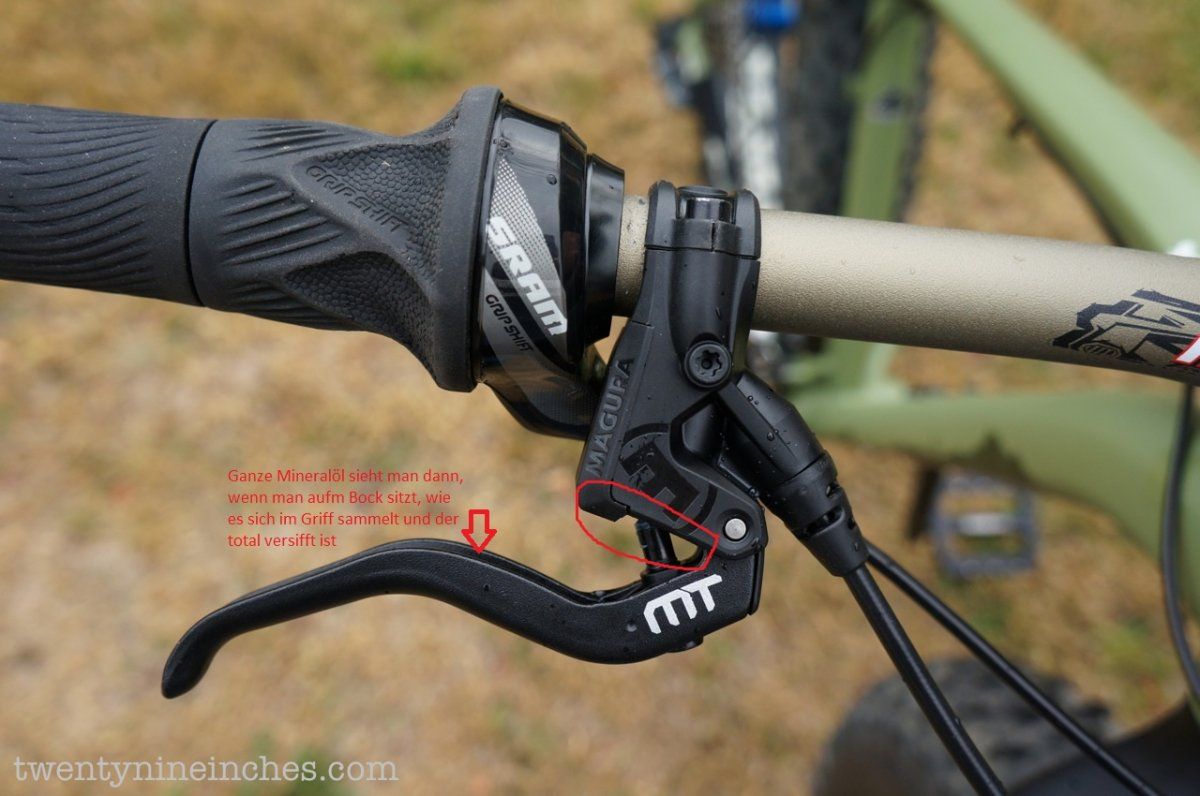

Das ist jetzt zwar kein Bild von meinem Rad (hab hier leider gerade keins) zum beschreiben reicht das ^^ ... im rot eingewolkten muss es irgendwo raus siffen und läuft dann in den Griff und verliert dadurch nach ein paar Fahrten jegliche Bremswirkung (denke die zieht sich da auch dann Luft ins System)

Das heißt ja, dass es wahrscheinlich am Geberkolben rausläuft. Beim Entlüften blubbert der AGB nicht, oder? Soweit ich weiß, gibt es weder die Dichtungen, noch fertig konfektionierte Geberkolben als Ersatzteil. Wenn es anders ist, mag mich wer korrigieren, der es besser weiß. Insofern hilft da wohl nur einschicken oder günstig 'nen intakten Geber schießen.
Oder eben auf einen ganz anderen Geber umrüsten, klar.

Ja genau, dass muss am Geberkolben liegen, am Sattel ist alles Sauber ... und da es nun wirklich die dritte Einheit in Folge ist und ich es etwas gefährlich finde so Trails zu ballern immer mit der Angst im Nacken das sie wieder mal versagt, will ich halt ne Shigura basteln :-)
