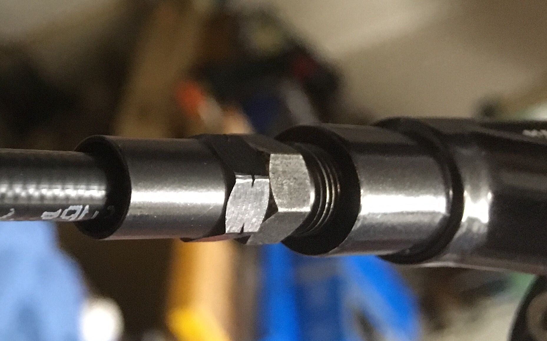

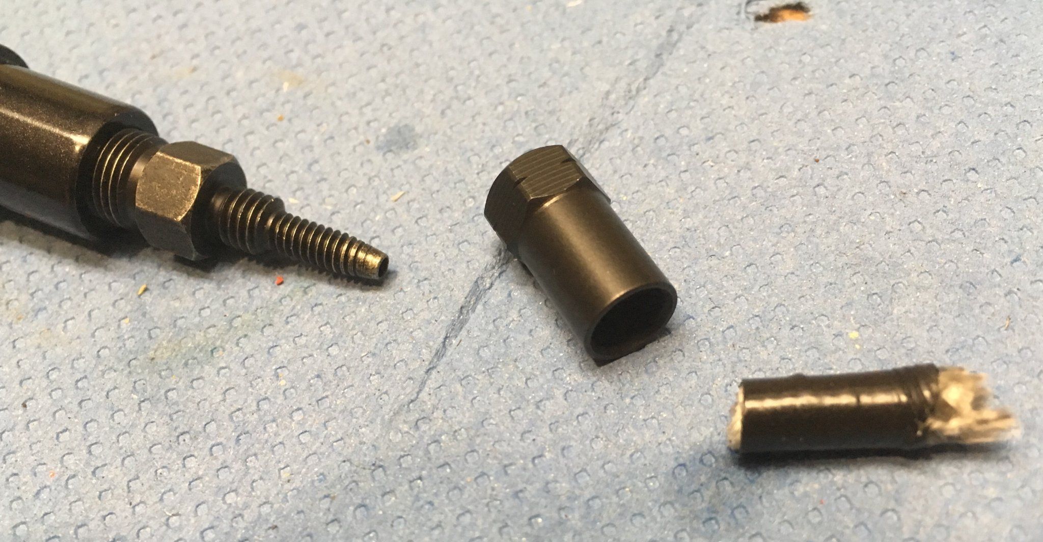

Hab mal ne Frage zur Kombi Magura Leitung+ Goodridge Fittings für Shimano Hebel.
Beim ersten Versuch das Fitting in die Leitung zu schrauben, hat sich die innere Hülle der Leitung vom Gewebe gelöst und ist abgeschert. Beim 2. Versuch scheint es gut gegangen zu sein, jedoch frage ich mich, ob das eine gute Kombi ist: Das Fitting hält nur über dessen Gewinde im inneren Kunststoffröhrchen der Leitung. Die Überwurfmutter hat einen Innendurchmesser von 6mm, die Leitung außen nur 5mm, d.h. kein Kontakt zwischen Mutter und Leitung.
Ich möchte nicht erleben, dass beim Bremsen die Leitung aus dem Hebel schießt... Hat jemand ein paar Tipps / Erfahrung? Hab ich was falsch gemacht?

warum nimmst du nicht die org. Shimano Stützhülse und Olive ?
die Goodridge Teile sind doch eigentlich für die Stahlflex Leitungen...?
Die hatte ich. Da die aber vom Durchmesser her nicht perfekt zur Magura Leitung passen und schnell mal schief sitzen und dann undicht sind, wollte ich mal die Goodridge Teile ausprobieren. Ich meine mich daran erinnern zu können, dass Mr. Trickstuff meinte das würde passen...
Die Goodridge Fittings sollten nur mit der entsprechend dicken Goodridge Leitung verwendet werden, da nur diese spielfrei in die Fittings passt. - IMHO.
Die Klemmung erfolgt tatsächlich nur über das Einschraubgewinde in die Leitung. Und selbst dabei sitzt die Klemmung nicht bombenfest sodass sich die Leitung relativ leicht verdrehen lässt.
Mit der dünnen Magura Leitung kann kein Gegendruck ans Fitting entstehen. Würde ich nicht machen.
Für die dünnere Magura Leitung ist die Verwendung von Olive und Überwurfmutter die sichere Lösung.

Die Shimano Olive hat sehr viel Spiel auf der Leitung. Da kannst du die Leitung so gerade reinstecken wie du willst, wenn du pech hast wird sie schief verpresst.
BTW habe ich gerade nochmal im Trickstuff / Trigura thread gelesen. Es gibt spezielle Fittings von Trickstuff für 5,1mm Leitungen. Dies sind ähnlich denen von Goodridge. Hab wohl die falschen gekauft...

Das funktioniert nur mit Überwurfmutter mit passenden innenDurchmesser (5,2) . Gibts bei uns aus eigenproduktion für unsere kevlarleitungen. Passen auch zu Magura- und Shimano-Leitungen.

Ok, dann hatte ich das falsch verstanden. Ein paar Fragen habe ich dennoch:
Passt denn eure Überwurfmutter auf das Goodridge fitting?
Passt euer Fitting besser zur Seele der MaguraLeitung?
Das Goodridge geht (zu) stramm. Man merkt nicht wirklich, wenn man am Ende angekommen ist. Zumal beim Einschrauben der Leitung die Überwurfmutter schon auf dem Fitting ist und man sozusagen ins Dunkle schraubt.

1. Ja, unsere Überwurfmutter passt zum Original-Goodridge-Fitting
2. Unser eigenes M8x0,75-Fitting (in ca. 2 Wochen lieferbar) lässt sich leichter in die Magura- oder Shimano-Leitung hineinschrauben als das Original-Goodridge-Fitting.
Mir scheint, du schraubst in der falschen Reihenfolge: Die Überwurfmutter wird zunächst auf die Leitung geschoben und dort hinein wird dann das Fitting geschraubt. Dann spürst du auch den Anschlag ganz deutlich.
Unsere Überwurfmuttern gibt es in schwarz und silber.
