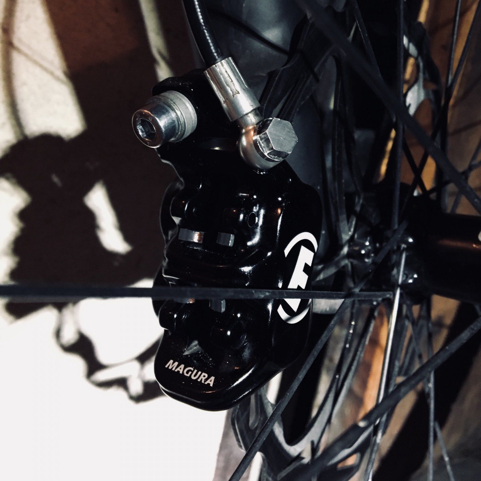

Habe heute meine VR Bremse umgebaut
XTR Trail Hebel von der 985
Shimano BH 90 Leitungen
MT5 Sättel (Standardbeläge waren gebraucht 70%)
Anschlussschraube M5 mit 6er Zentrierbund (Eigenbau)
Alles dicht soweit ;) Schleift nich, passt ...
Performance noch nicht 100% zufriedenstellend
Werde mal neue Einzelbeläge verbauen und nochmal entlüften
Wie sind eure Langzeiterfahrungen wenn die Beläge alle werden???
