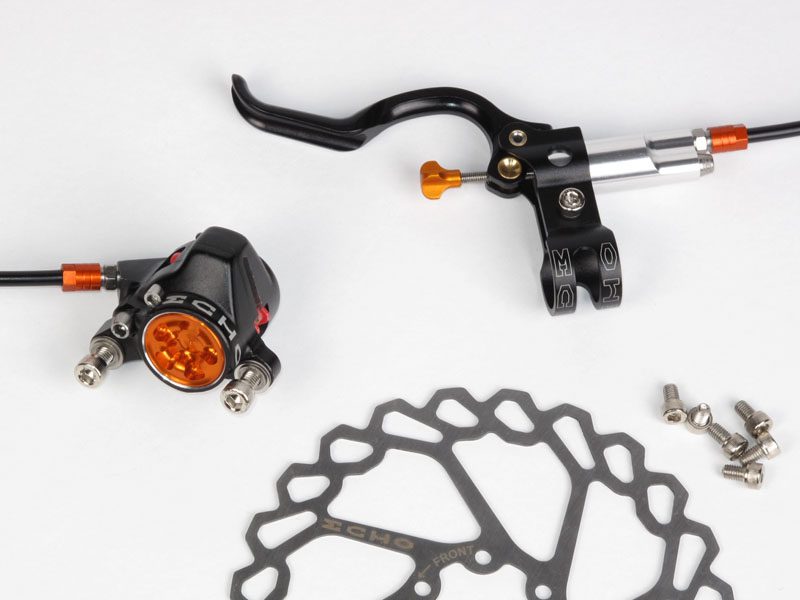

hat hier jemand schonmal mit Trial Bremshebeln rumprobiert?
Ich finde die Hebel der Echo TR eig. ziemlcih schön (und leicht) und bin am überlegen ob ich sie wohl mit meinen Magura MT 7 Sätteln verheiraten könnte?
https://www.trendcycles.ch/shop/shop/de/2/1356
anhand der Bilder die ich so im Internet finde habe ich versucht das Übersetzungsverhältnis nachzumessen:
Je nach Vorlage lande ich zw. 8.4:1 bis zu 10:1
Nach meinem Verständnis müsste das doch eine Hammerbremse geben?
Lg
Es kommt ja nicht nur auf das Übersetzungsverhältnis an.
Eine gute Bremse macht viel mehr aus...
Wenn du brachiale Verzögerung willst, dann hilft es auch,
einen Stock zwischen die Speichen zu stecken.
